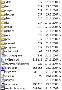

За ползвателите на Wubi само ще допълня, че във DVD версията на Ubuntu 7.10 [Gutsy Gibbon (Смелия Гибон)] е включен инсталаторът Wubi, както можете да се убедите от листинга на главната директория на DVD-то:
Като отворите wubi-cdboot.exe, автоматично се добавя нов запис в boot.ini на Windows, който при последващото рестартиране на машината, инсталира Убунту върху желаното място, без да ви е необходим празен CD или DVD диск за да запишете iso-то и инсталирате оттам. Ако евентуално някой има проблеми при инсталирането с Wubi или през LiveCD/DVD инсталатора, да използва класическия инсталатор в текстов режим, работи безпроблемно и не-ресурсоемко при много слаби машини. Е вярно, щом са прекалено слаби, за тези компютри биха били по-подходящи по-скоро Xubuntu и др., но все пак...
