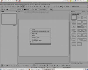

Явно проблемът ми не е изчезнал,но поне разбрах от каде идва.Когато наповаря процесора на 100% се получава това потъмняване на екрана.
Ето и снимка.
Може ли да се премахне по някакъв начи.
Ето и снимка.
:) Трябваше по-рано да ми покажеш този шот, това потъмняване за което се притесняваш е нещо съвсем нормално, чак сега разбрах за какво точно питаш. То се получава винаги когато някоя програма извършва определени натоварващи операции. Например ако си пуснеш Synaptic, и използваш търсачката му за да намериш някой пакет (в списъка му има над 23000 пакета), екрана потъмнява по същия начин. Забелязвал съм това и при Java базираните OpenOffice и Azureus. По функция наподобява "not responding" под windows, само дето нищо не е блокирало, а просто не трябва да го пипаш/използваш докато не приключи текущата операция. Забележи, че само прозореца на Impress ти е потъмнен, а двата панела на Гном са си в нормални цветове/нюанси. Наистина няма за какво да се притесняваш, това е просто още една защитна система против "crash"-ове (на английски звучи по-добре ;) Ето какво прави при мен Synaptic в описната ситуация:

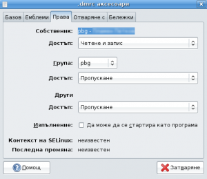

Човече, това взе, че се оправи от само себе си след поредния рестарт. Не знам какъв е проблема точно, но се появява отново понякога. Има още един проблем, който не е кой знае какъв, но мисля, че може да има нещо общо с този проблем с дяловете. Става въпрос за появата на едно съобщение. Значи, пак не знам как се появи, какво го е накарало да се появи, но се появява веднага след като си въведа потребителското име и паролата при стартиране на Убунту. Още преди да се е стартирал, излиза съобщението и трябва да натисна на единствения бутон "Добре", за да започне стартирането(зареждането) на Убунту. Понеже съобщението се появява на такъв етап, няма как да му направя скрийншот или поне аз не знам как и затова ще го цитирам:
Потребителския файл $HOME/.dmrc е игнориран. Това пречи да се запишат настройките за сесията и езика по подразбиране. Файлът трябва да се притежава от потребителя и да има настройки за достъп - 644. Домашната директория на потребителя - $HOME трябва да се притежава от потребителя, а другите потребители не трябва да могат да пишат в нея.
Какво означава това съобщение и как може да се оправи, да не се появява повече? Какво го кара да се появява?
Здравей Biska, по въпроса за онова съобщение първо провери какво е съдържанието на споменатият конфигурационен файл /home/youruser/.dmrc ; Трябва да бъде:
[Desktop]
Session=default
После трябва да смениш правата за достъп до файла с chmod, да бъдат 644 (както се казва в съобщението). При мен permission прозореца на свойствата на .dmrc изглежда така:

Много ти благодаря за информацията. При мен файла е по същия начин и даже и при правата е така както е на картинката, която си дал. Но на картинката се вижда, че е 600, а в съобщението се казва, че трябва да има права 644. Значи аз трябва да го променя да не е като твоя. Интересното е защо трябва да е различно от твоето, като сега е точно така както е твоето, а ти нямаш този проблем?! Сега ще опитам да го променя и ще пиша какво съм направил и дали се е оправил проблема.
P.S. Пробвах да променя правата на файла да бъдат 644, ако се сменят така както аз го направих де. Просто добавих отметки на местата където трябва, за да се получи 644 според това както е описано на линка, който ми даде т.е.
6 - позволява четене, запис и редактиране, но не позволява изпълнение (Read and Write);
4 - позволява само четене (Read)
и ето как се получава:
и въпреки промяната на правата на файла, съобщението продължава да се появява. По между другото не съм работил в безопасен режим и след това да се е появил проблемът. Не знам след какво действие и какво точно е накарало да се появява съобщението, но е дразнещо защото системата не се зарежда докато не натисна бутона Добре в съобщението.
Редактирано от Biskata (преглед на промените)

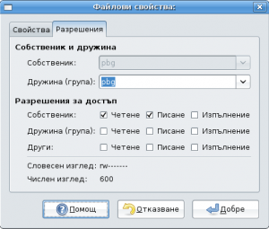

Наистина е странен проблема ? :P Онзи screenshot, който ти показах е направен в Gnome Commander и затова интерфейса се различава от твоя. Но направих нов в Nautilus и хоп, пак няма нищо общо. Както се вижда
има още за какво да помислим ?!

Наистина е странен проблема ? :yanim: Онзи screenshot, който ти показах е направен в Gnome Commander и затова интерфейса се различава от твоя. Но направих нов в Nautilus и хоп, пак няма нищо общо. Както се вижда
