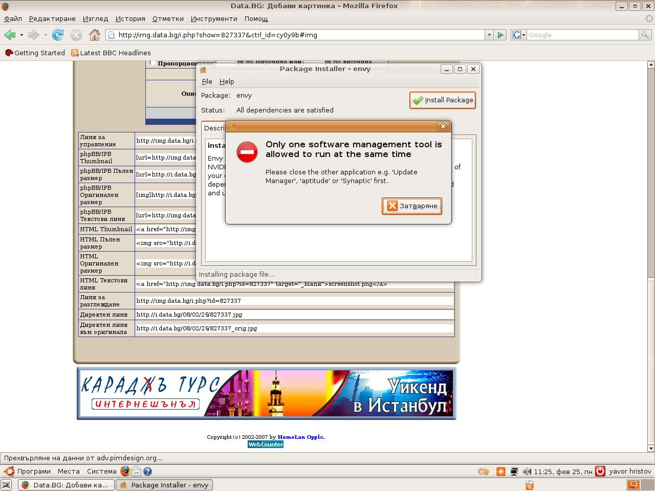

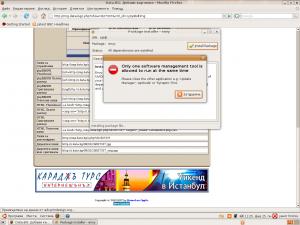

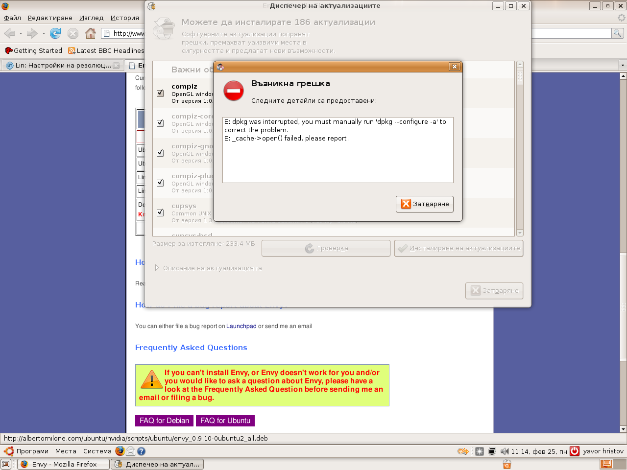

Хора помагайте не мога да инсталирам драйвърите на видео картата като се опитам да ги инсталирам ми дава някакви грешки и незнам какво да правя? Моля помагайте :)
Хора помагайте не мога да инсталирам драйвърите на видео картата като се опитам да ги инсталирам ми дава някакви грешки и незнам какво да правя? Моля помагайте :speak:
На втората картинка е показано първото ти действие (така си мисля). При стартиран Update Manager (оранжевата икона долу в дясно) се опитваш да инсталираш пакет "envy". В един и същи момент само един "management tool" е позволено да обработва пакетите (Update Manager вече го прави). Диалога ти казва "Моля първо затворете другите приложения, напр. 'Update Manager', 'aptitude' или 'Synaptic' " (превода може да не е точен, защото не знам английски).
Така че първо спри Update Manager и тогава инсталирай пакети.
За другия проблем не знам на какво се дължи, но ти казва горе-долу следното: "dpkg беше прекъснат, трябва ръчно да стартираш 'dpkg --configure -a' , за да коригираш проблема (най-вероятно да напишеш това в Terminal-a, но не съм сигурен).
Редактирано от trosho (преглед на промените)
Видеото си е наред. Опитай да инсталираш въпросният пакет gnome-compiz-manager.
