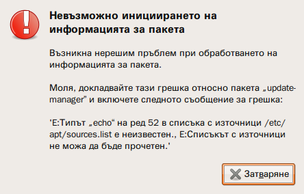

Здравейте. Искам да попитам Сорс листа ми не трябва да прили4а на това нали ?
Може ли някой да ми копира друг сорс лист не толкова омазна. Благодаря!
sudo gedit /etc/apt/sources.list

deb-src http://ftp.musicbrainz.org/pub/musicbrainz/users/luks/ubuntu feisty musicbrainz

Здравей sxstrike!
Както виждам тези хранилища са за версия 7.04(feisty fawn),а би трябвало да са за 7.10(gutsy gibbon)!
Аз съм с Kubuntu 7.10!

Изникна друг по голям проблем от този с камерата.Опитвах да инсталирам нещо,но явно съм объркала нещата :speak:
Update-manager постоянно ми свети в горния ъгъл и като го стартирам изкарва въпросния прозорец...
