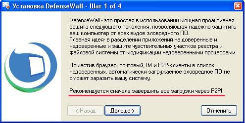

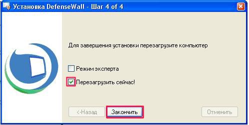

1.На първия прозорец се запознаваме с програмата и ни се препоръчва да спрем всички данлоуд мениджъри,пощенски клиенти, чат програми, Р2Р - BitTorrent, eMule и други.

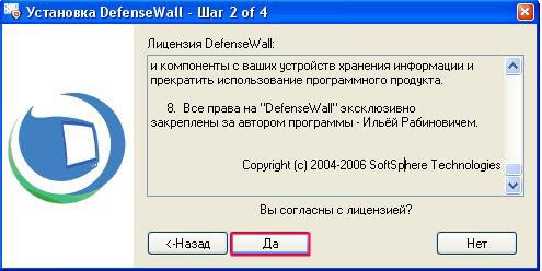

2.На втория прозорец е лицензионното споразумение с което трябва да се съгласим ако искаме да продължим с инсталацията или да откажем ако по някаква причина не сме съгласни с условията.

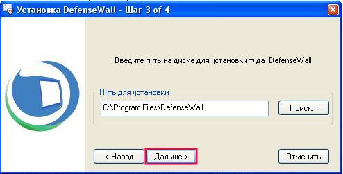

3. На третия прозорец е показан пътя за инсталиране на програмата.След което натискаме "Далее"
4.На последния прозорец слагаме отметка на "Перезагрузить сейчас", и натискаме "Закончить"
Както виждате инсталирането на програмата не е никак сложно и едва ли ще имате проблем с това.Има и българска локализация благодарение на Night Raven.( отнася се за версия 2.56)

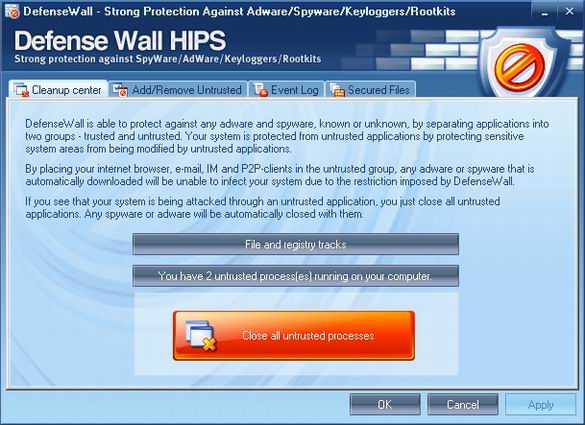

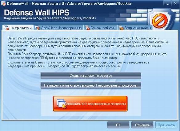

След като рестартираме компютъра ще видим в трея и иконата на самата програма
Двоен клик върху иконата и ще се отвори основния прозорец на самата програма разделен в четири зони. "Центр очистки", "Доб./Удал. Недоверенные", "Список событий", "Закрытые файлы".
Главната задача на DefenseWall HIPS е мониторинг и блокиране на потенциално опасни действия на недоверени процеси.Допълнително програмата наблюдава създаването на недоверени процеси,изпълняеми файлове и нови ключове в регистъра.

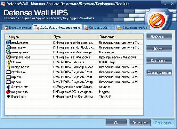

Всички недоверени приложения могат да се видят в менюто "Детали Доверенных и Недоверенных Процессов" Всички недоверени процеси могат да бъдат спрени с натискането на един бутон или по-отделно. Бутона "Следы на диске и в реестре" позволява ръчно да се изчисти напълно системата от зловреден код и приложение.
В менюто "Добавить/Удалить Недоверенные". Защитавайки компютъра DefenseWall работи със списък от недоверени в който могат да бъдат както изпълняеми процеси и приложения така и папки. Всеки елемент в това меню може да буде премахнат,временно спрян и пуснат. Недоверените приложения могат да бъдат пуснати и като доверенини.

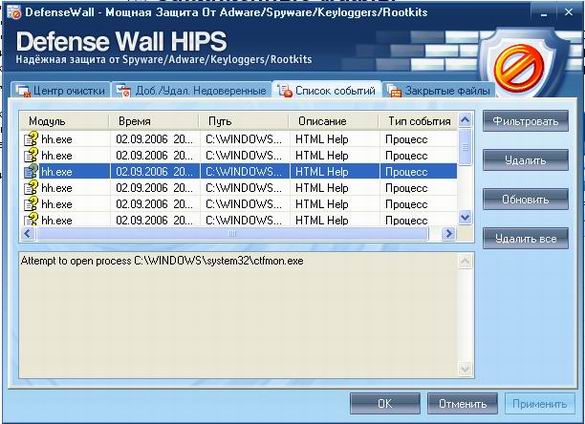

Всички събития създадени от недоверените приложения се съхраняват в менюто"Список событий".Всяко събитие има няколко по подробни полета: "Модуль", "Время", "Путь", "Описание" и "Тип события". При избор на събитие се появява подробна информация за него.Събитията могат да се обновяват ръчно или ако сметнем ,че има маловажни да ги изтрием от списъка.

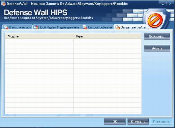

В менюто "Закрытые файлы". DefenseWall позволява да създаваме собствен списък от защитени файлове и папки. Защитените файлове и папки са недостъпни за недоверените приложения което позволява да се защитят важни файлове и папки от посегатртелство. По всяко време ненужните фаилове и папки могат да бъдат премахнати от този списък и на тяхно място да бъдат добавени нови.
