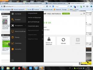

Вероятно има нещо в аваста защото изобщо не стигам до този прозорец.При задържане на мишката върху инструменти се показват 4 опции
Сигурна линия
Чистач на браузери
Достъп отвсякъде
Спасителен диск
Други опции няма.Може да е някакъв бъг,но много пъти аваста ми блокира "опасни страници" според него,засичал е заплахи,изобщо мисля,че работи добре.Но тези програми в компа на снимката ти,при мен не излизат.

На правилното място си цъкнал и софтуерен ъпдейт трябваше да ти е най отгоре.Не знам защо тази опция ти липсва.Ако ти се занимава защо не пробваш да влезеш по надолу в настройки-обновяване-обнови и да видиш като обновиш дали ще ти се появи софтуерен ъпдейт.Другият вариан според мен е да деинсталираш антивирусната заедно с настройките от контрол панел и  да я инсталираш отново от официалният сайт. Avast -от трите варианта най  лявото е безплатно.Направи си и регистрацията за една година в безплатната версия.

Да допълня,преди малко свалих аваст от посочения линк,инсталирах го и сега показва опцията за софтуерен ъпдейт
post-230958-0-21461800-1406540592_thumb.
post-230958-0-60789200-1406540966_thumb.
