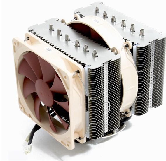

Кутията на охладителя е доста обемна и тежи около и над 1.5кг.Самата Noctua NH-D14 е опакована доста добре в отделна кутия.Има още една кутия , която съдържа необходимите планки за закрепване , паста и приспособления.

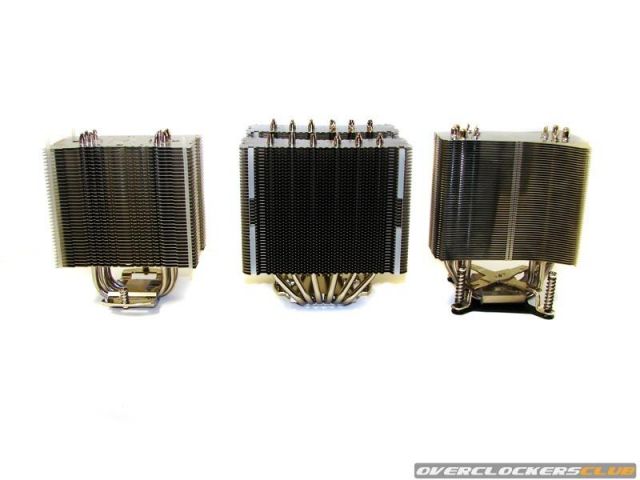

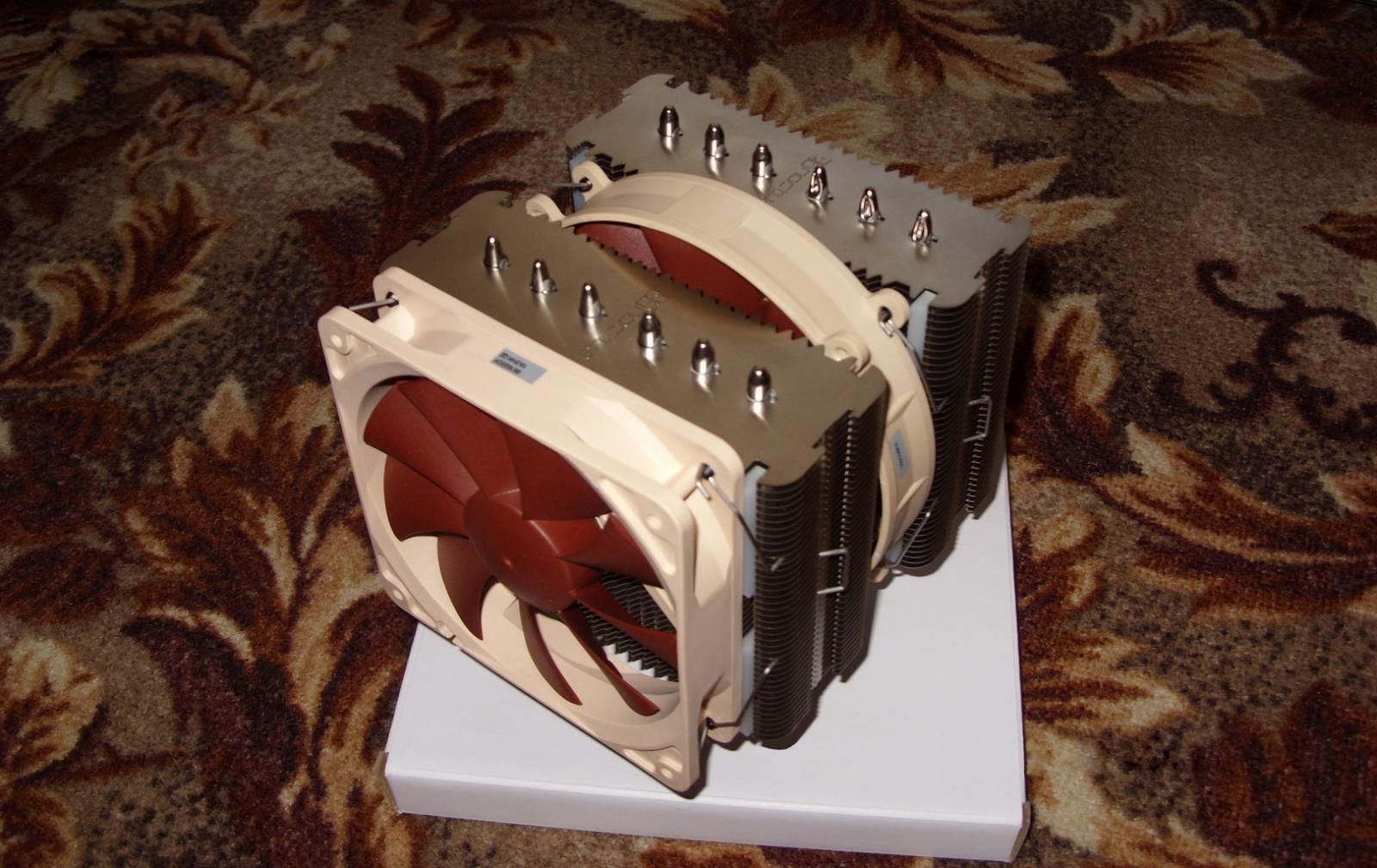

Когато разопаковаме охладителя може да видим колко е голям той.За да добиете представа за размерите му , ето едно сравнение с TRUE и Noctua NF-P12.Без да има значение от коя страна го гледате това е просто нещо масивно.От ляво на дясно имаме Noctua NF-P12 , следва NH-D14 и TRUE.
След като го извадите от кутията , охладителят е с инсталирани на него вентилатори.Малко по-късно при монтажа ще се наложи да махнете средния 140мм вентилатор , за да закрепите NH-D14 към планките на дънната платка.Всъщност той се отстранява доста лесно ,чрез приспособленията за закрепване към радиатора.Предният вентилатор се премахва по същия начин.

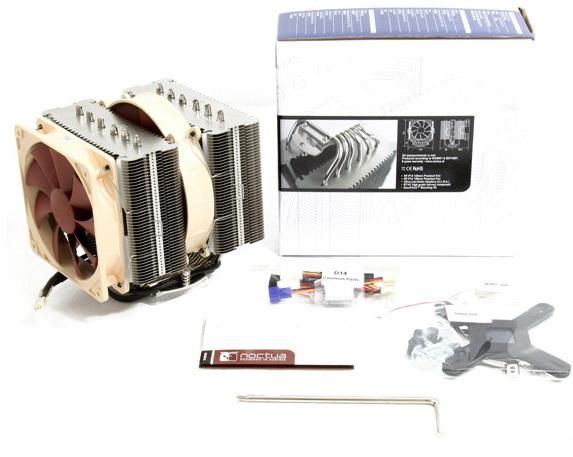

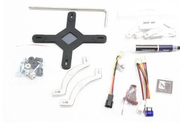

В комплекта ще намерите всички необходими преходници , планки и скоби за различните сокети.Поддържаните са: Socket LGA1366 Intel, LGA1156, LGA775 & AMD AM2, AM2 +, AM3. Ето и какво може да намерите в окомплектовката:
- 1x NF-P14;
- 1x NF-P12;
- 2x Ultra-Low-Noise Adaptor (U.L.N.A.);
- Y-Split кабелче;
- 4x компенсатори на вибрации;
- NT-H1 термопроводяща паста;
- SecuFirm2 кит;
- Метална лепенка с логото на Noctua.

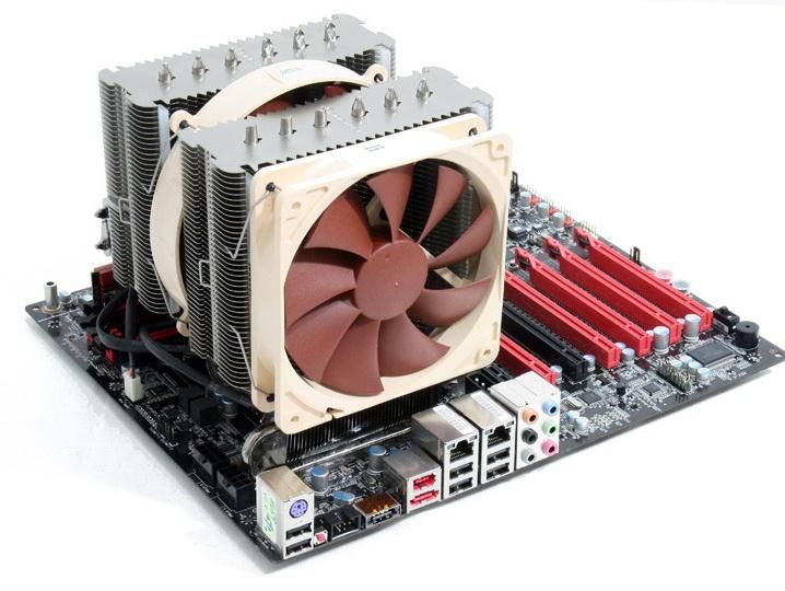

Като гледате снимката може би ще се запитате , защо така вентилаторите не са разположени от двата външни края на радиатора?Причината е , че по този начин се спестява място и така ще могат да се монтират безпроблемно на дъното памети с по-големи радиатори.

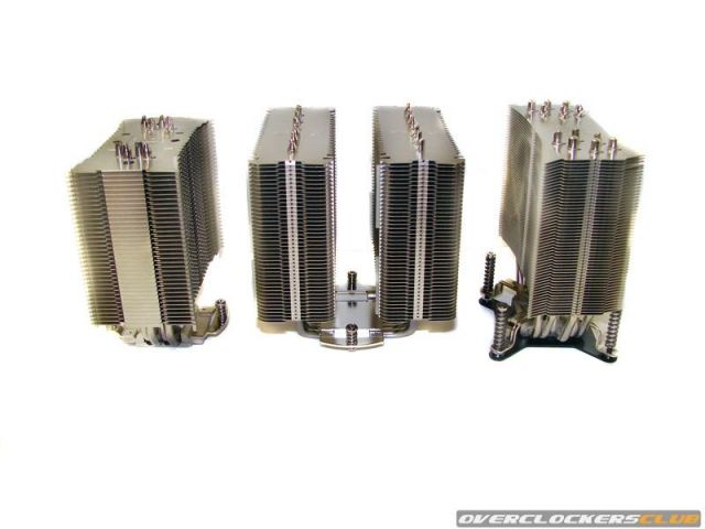

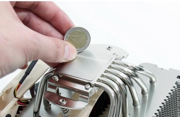

Ако обърнете охладителя ще видите съвсем ясно шестте броя топлинни тръби.Като интересен факт може да отбележим , че те не са изработени от мед , а от някакъв материал наподобяващ никелово покритие.Нека да погледнем по-отблизо:
Този номер със стотинката го пробвах като поставих едно левче на повърхността по същия начин.Наистина тя е толкова гладка , че стотинката се задържа , може дори да е използвате за огледало основата.

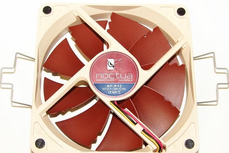

Ето снимка и на вентилаторите.И двата притежават функции като Vortex-Control и SCD технология.Както споменахме-отличен баланс между тишината и производителност.

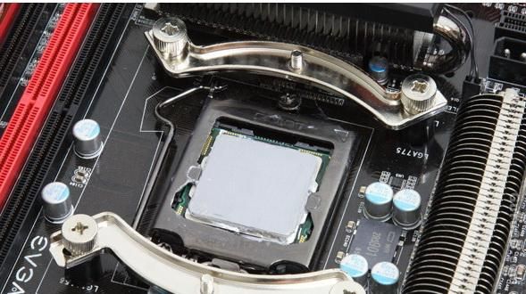

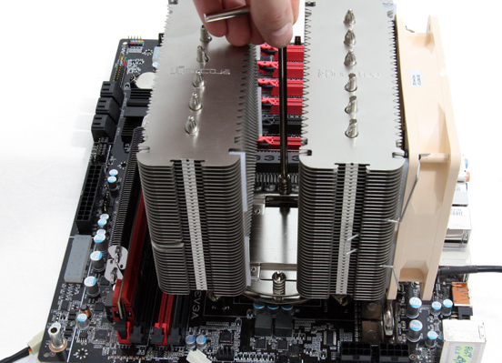

При мен инсталацията мина безпроблемно.За около 15 минути вече го бях монтирал.Ето и как става това със снимков материал.В опътването за монтаж беше наблегнато особено на тези болтчета.В този случай те са монтирани правилно!

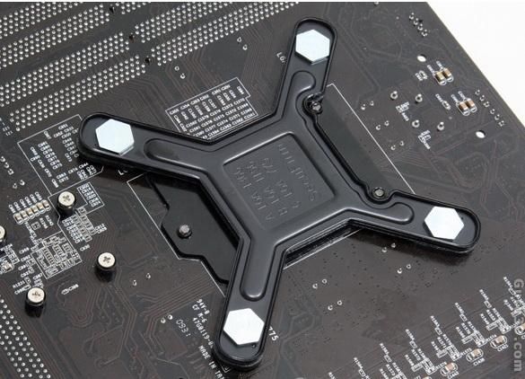

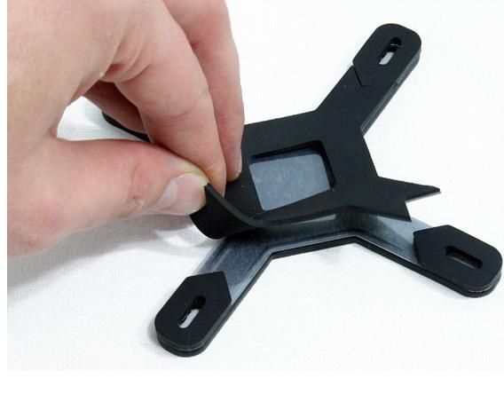

На лицевата част на дънната платка се подават точно тези болтчета монтирани в предишната стъпка.На тях се поставят пластмасови шайбички , а върху тях се поставят и скобите ,за които ще се захване охладителят.Преди да поставите NH-D14 на дънната платка не трябва да забравяте ,че е нужно да се нанесе тънък слой термопроводяща паста върху процесора.За максимално добър резултат от Noctua препоръчват това да бъде тяхната NT-H1.
Нагласяте внимателно охладителя и го захващате здраво посредством винтове за скобите.Този метод на монтаж се оказа доста удачен. NH-D14 се захвана доста здраво за дънната ми платка DFI X58 , а в този случай и за дъното EVGA.Мога да споделя с вас , че отверката , която се включва в комплекта не е много удобна и аз използвах обикновенна.Изглежда доста впечатляващо нали?Нека видим дали размерът има значение……….

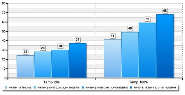

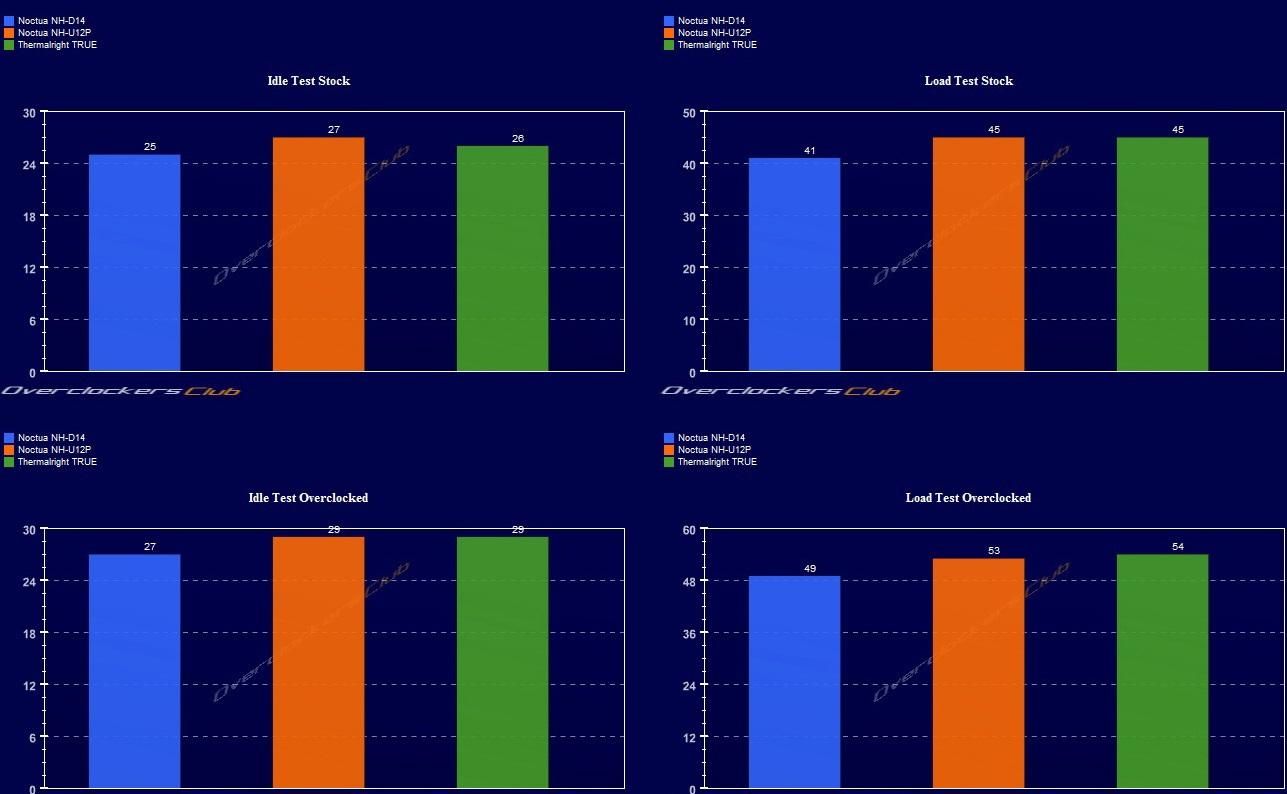

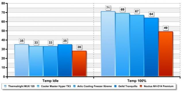

Нека първо да разгледаме тестове на охладителя с процесор Core i5 750 , който е овърклокнат на честота 3.4 GHz без повишаване на волтажа.Дънната платка използвана за теста е eVGA p55 Classified 200 с 4GB рам памет.Програмата , която се използва при теста е Prime 95.
Хайде да видим как са температурите при овърклок.Към тези тестове ще добавим и процесора Core i7 870.

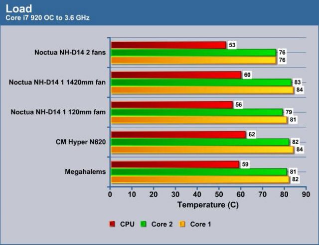

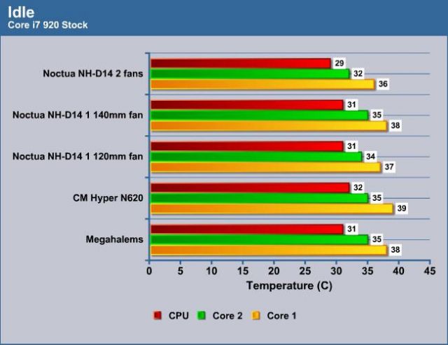

Ето и тестове с процесора Core i7 920.
Тестова конфигурация:
•Процесор: Intel Core i7 920 133x20 (Stock), 166x20 (Overclocked)
•Дънна платка: MSI X58 Eclipse
•Памет: Mushkin HP3 12800 7-7-7-20
•Видеокарта: Nvidia GTX 260-216
•Захранване: Mushkin 800 watt Modular Power Supply
•Хард диск: 1 x Seagate 1TB SATA
•Оптично устройство: Asus DVD-R
•Операционна система: Windows Vista Ultimate 64-bit SP1
•Кутия: Thermaltake Armour +
Охладителите за сравнение са посочени по-горе в ревюто:
•Noctua NH-U12P SE 1366
•Thermalright TRUE
Както може да видим Noctua NH-D14 се представя отлично в сравнение с конкурентите си.
Сблъсъкът

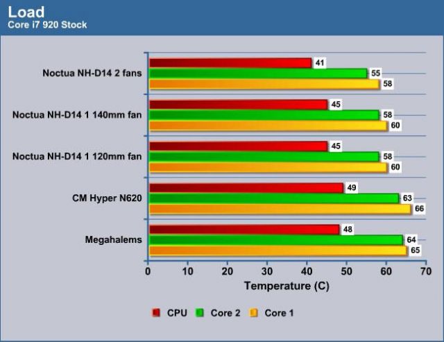

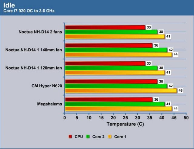

Noctua NH-D14 vs Prolimatech Megahalems
Дънна платка: Gigabyte EX58-UD4P (BIOS F8)
Памет: Kingston HyperX KHX12800D3LLK3/6GX
Хард диск: Seagate Barracuda 7200.11 1.5TB
Оптично устройство: Nec DVD-RW ND-3520AW
Видеокарта: EVGA GTX 285 FTW
Захранване: SilverStone Decathlon SST-DA1000 (1000W)
Да видим резултатите:
Под товар:
С овърклок:
С овърклок под товар:

Страхотен охладител, но винаги съм се чудил една тъй като дънната платка (поне при мен не е водоравно) е вертикално няма ли някаква вероятност да се откачи от дъното и да счупи нещо това "чудовище" :wink12:
За целта се използва Bolt-Thru-Kit, който преразпределя усилието, а в случая кита е включен в комплекта.

За тестовете срещу Megahalems мога да потвърдя.Със същия процесор (почти,ревизия С0/С1) на 3,6 и 1,2275V ядрата ги показва в момента 38-41° при вентилатори на кутията на 700 и проц. на 1200.
