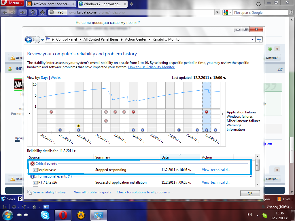

За грешката : отвори Reliability history (щракваш Start, пишеш reliavility и отваряш View reliability history) и виж какви грешки има регистрирани.
post-157251-0-24433800-1297528305_thumb.
Редактирано от tNDrRr (преглед на промените)
Имаш и проблеми с Internet Explorer ли ? Защо показваш точно тази грешка ? Първо имаше проблем с Crash dump initialization. После спомена за грешка с Kernel (не даде точно описание на този проблем). Сега показваш грешка за Internet Explorer. Ако не даваш пълна информация, трудно може да ти се помогне. Щракни двукратно на реда с грешката и ще се отвори детайлно описание за нея. Текстовете могат и да се копират, а не само да се прикачват картинки.
Показвам тази грешка, защото само тя ми излиза в Reliability Monitor-a.
