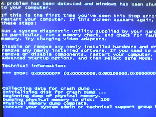

Здравейте, Ппреди няколко дни си преинсталирах компа с Уин 7 Ултимейт х86 BG SP1. От самото начало обаче има проблем със зареждането на Уина. Тръгва да зарежда изписва Уиндоус се стартира, стига до логото на Уина, след което за част от секундата показва син екран и се рестартира. Казва, че не може да го зареди нормално (намира нещо повредено) и показва екран с две опции repair tool-а или нормално стартиране. Като дам repair , уж нещо реперва и на края казва, че не открива проблем, след което с голяма доза късмет зарежда нормално. Когато му дам нормално стартиране в редки случаи тръгва, в повечето случаи повтаря горния цикъл и след няколко пъти накрая зарежда. Понякога Уина се зарежда без никакви проблеми. Веднъж стартиран, Уин-ът се държи добре, всичко си работи. Няма сини екрани. Инсталацията преминава без никакви проблеми, в Device Manager-a всичко е разпознато т.е. проблеми с драйверите няма. Изключва си се нормално и при пускане или рестартиране картинката се повтаря. Тази процедура на пускането е твърде досадна и ненормална. Преди преинсталацията нямаше подобен проблем. Пробвах с помощта на инсталационния DVD диск дадох repair откри проблем със стартиране на Уина дадох му опцията Startup Repair. Уж го поправи, но не. После в Command Prompt, въведох командите за поправяне на MBR и BCD и двете се изпълниха успешно , но проблема остана. Конфигурацията е: дъно- Foxconn A74ML(-K) v3.0, проц-DualCore AMD Athlon II X2 250, 3000 MHz, памет- Nanya 2 GB DDR3, видео- ATI Radeon HD 5700 Series (512 MB), твърд диск- Hitachi (500 GB). Всякакви идеи са добре дошли. Благодаря предварително.
разхлабен/и кабел/и? и си спрете автоматичния рестарт след синия екран, за да можете да снимате грешката
С друг инсталационен диск става ли така? Ако си го свалял от торент, често си правят някакви сборки, дето на техните им машини бачкат, на чужди дават бъгове... Изтегли си един MSDN образ и пробвай да видиш с него. Ако проблема остане, значи не е от диска, но на мен ми звучи като проблем причинен от някой "разбирач", който е махал и слагал неща от уина, после го е предоставил на хората да се мъчат...
До Aquaris, как да спра автоматичното рестартиране? Предположението с кабелите отпада. До metodidamianov, копието е MSDN/ TechNet на друг комп работи без проблеми.
Спирането на автоматичното рестартиране става като при старта натискате F8 и избираш опцията без автоматичен рестарт.

Извинявам се за закъснението. Това е грешката stop: 0x0000007F (0x00000008,0x801D3000,0x00000000,0x00000000) Ето и снимка:post-280981-0-21693600-1301772946_thumb. Ако някой е имал същия проблем или знае нещо по въпроса нека да сподели.
