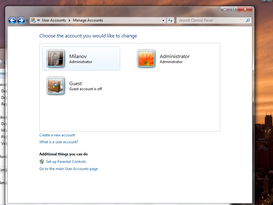

Вчера си преиснталирах "седмицата" и всичко уж си върви нормално но забелязах два акаунта Горе долу си оправих администраторските права но се оказа че бачкам с акаунта който мога да изтрия а този който всъщност искам да премахна е бил основния и не мога да го изтрия... Как мога да го премахна /Administrator/? Просто не ми трябва а и не искам да ми се пречка при пускането на компютъра и т.н. Мерси предварително.
Недейте, някои прграми търсят експлицитно административния акаунт да е с това име
ъъъ..и все пак в 99% от инсталациите акаунта е скрит(деактивиран)?
Значи искате да кажете че трябва да го оставя и така да използвам компютъра си или да изтрия този втория който се е появил някак си в началото и да започна с =Administrator=? :hush:
аз бих ви препоръчал да го оставите и да си направите ограничен акаунт и само при нужда да ползвате ескалиране на привилегии

Още едно въпросче. Мога ли да направя така, че да ми се пуска веднага даденият акаунт при стартирането на компютъра а не да избирам кой от тях да пусна т.е. нещо от сорта да го направя неактивен Администраторския акаунт който не мога да изтрия.. :)
