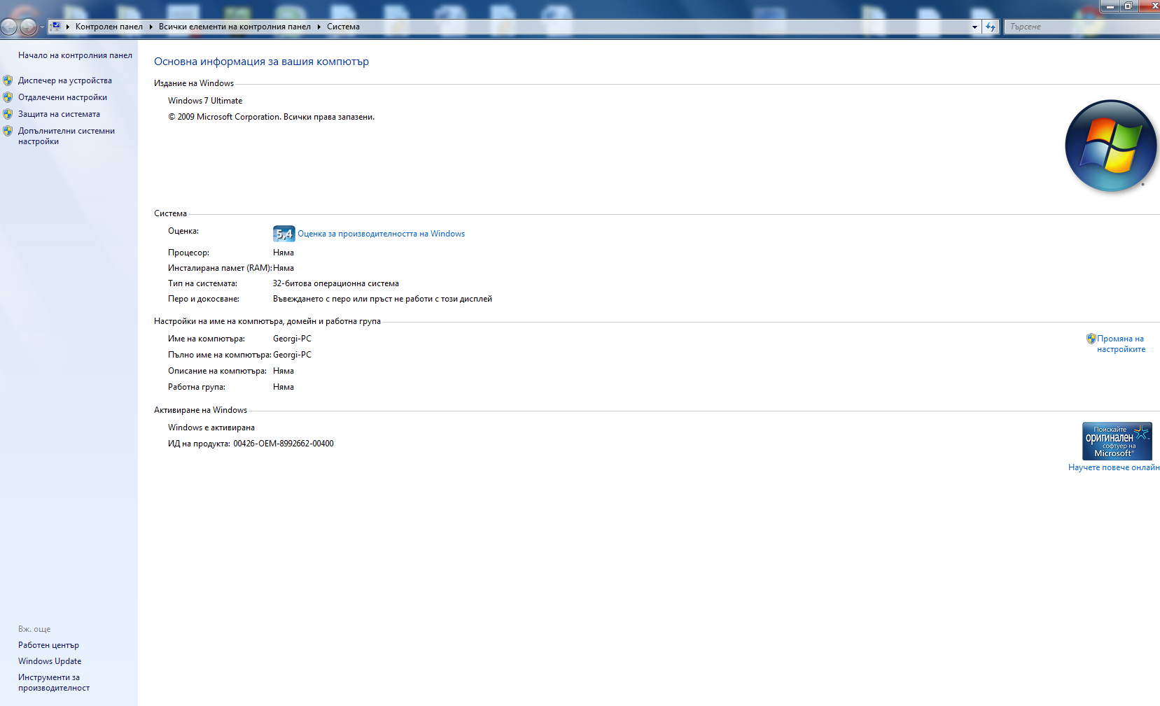

Здравейте! Днес натискам десен бутон на "My Computer "и виждам това: Не мога да си обясня от къде идва. Изкарва ми,че нямам нито процесор нито РАМ (НИЩО) :wors::rolleyes: Дано имате някакви предположения! :)
post-253579-0-17982700-1302034008_thumb.
при мен такова положение изтрайва около 1 секунда - след което системата се рефрешва сама не виждам място за паника
Да но при мен не се оправя ? :rolleyes:
