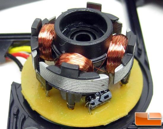

Този тип на закрепване на перката към статора представлява втулка ,в която е поставена оста и.Този метод е най-старият , който се ползва и притежава доста недостатъци.Като най-голям такъв е триенето , което е доста голямо.Поради тази причина вентилаторите издържат по-кратко време , след което характеристиките им намаляват.От някъде съм си записал , че този тип вентилатори при средна температура от 25 градуса имат живот от около 80000 часа.При температура от около 40 градуса , продължителността на работа намалява и достига около 50000 часа.
Този тип закрепване се състои от търкалящ лагер , който не се намира между оста на перката и статора ,а е поставен в самата основа и в него е набита втулка , в която ляга оста.Разликата със sleeve bearing вентилаторите ,е че втулката лагерува със статора.Благодарение на лагера значително се повишава надеждността и времето на работа.Като вариант на този тип закрепване се среща и double ball bearing при , което се използват два лагера в долната и в горната част на втулката.Този тип лагеруване осигурява допълнително удължаване на живота на вентилаторите.Тук продължителността на живот на вентилаторите при 25 градуса е около 100000 часа , а при температури от порядъка на 50 градуса-70000 часа.
Този вид е разработен от Cooler Master.Този тип закрепване е доработка , която се състои в нанасяне на канали , които изнасят натрупания прах извън контактните повърхности и подпомагат смазването им.Това допринася за удължаване живота на втулката и на самия вентилатор.Голямото им предимство е ниският шум.При температура от около 50 градуса средният им живот е около 70000 часа.
Този метод е сравнително нов и все още не се среща често.Както става ясно тук контакт между перката и основата няма да има заради магнитното поле.Перката се движи над статора , което елиминира триенето.Ос съществува , просто разликата , е че при работа се създава магнитно поле , което повдига перката!

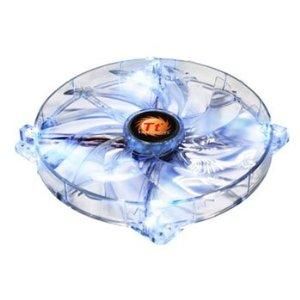

140мм , 200мм , 230мм предлагат още по-голям въздушен поток съчетан с ниски обороти , което значи и тишина.Поддържат се от кутии , които главно са насочени към ентусиасти и овърклокъри.На по-старите кутии просто е невъзможно да се монтират.

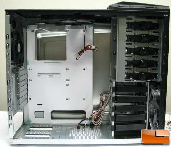

Компютърната кутия както казахме е мястото където се събира целият хардуер.Всеки един компонент отделя количество топлина , което трябва да бъде изведено от кутията.Почти при всички ценови класове на кутийте имаме възможност да поставим вентилатори в предната част на кутията (пред хард диска ) и на задния панел под или над захранването.При евтините кутии най-често може да поставим 2х80мм вентилатора пред хард диска или един 120мм , на задния панел положението е подобно.На по-добрите кутии може да има място за вентилатори на долния , горния и страничен капак.
Публикувано изображениеПубликувано изображение
За да получим ефективен въздушен поток трябва да имаме пропорционален CFM или иначе казано колкото въздух вкарвате в кутията , толкова трябва да се изкарва.За пример , ако имате 120мм вентилатор на
предния панел , който вкарва свеж въздух , тряба да имате 120мм вентилатор на задния панел , който извежда извън кутията топлия въздух.

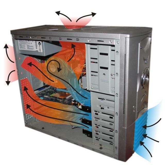

От обща култура всеки знае , че студеният въздух седи отдолу ,а топлия се издига нагоре .С този факт трябва да се съобразим , когато поставяме вентилатори в кутията.Или вентилаторите , които са на задния панел или горния трябва да са така обърнати , че да изкарват топлия въздух навън , а тези които се намират ниско долу в предната част трябва да вкарват въздух .Вентилаторът на захранването също извежда част от топлината в кутията , което значи , че всеки вентилатор , който вкарва свеж въздух в кутията ще подобри работата на PSU-то и ще понижат неговата работна температура.Ако пък имате място за поставяне на вентилатори на горния капак , то той трябва да извежда топлия въздух от кутията.Подобен вентилатор на това място се нарича още (blow whole).Ако поставяте вентилатори на страничния панел или на дъното на кутията те тряба да вкават свеж въздух в кутията.Свежият въздух както го наричам е такъв с температура по-ниска от тази на въздуха в кутията и следователно понижава температурите на компонентите.
Процесорът с видеокартата са елементите на нашата система , които отделят най-голямо количество толина.По тази причина идеята с поставяне на вентилатор на страничния капак на кутията е добра идея.Това е един много ефективен начин да свалите температурата на тези компоненти.
Ето една много добра картинка , която ни показва къде тряба да поставим вентилатор , който изкарва въздух и такъв , който вкарва свеж.
