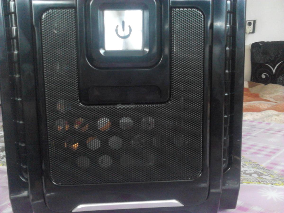

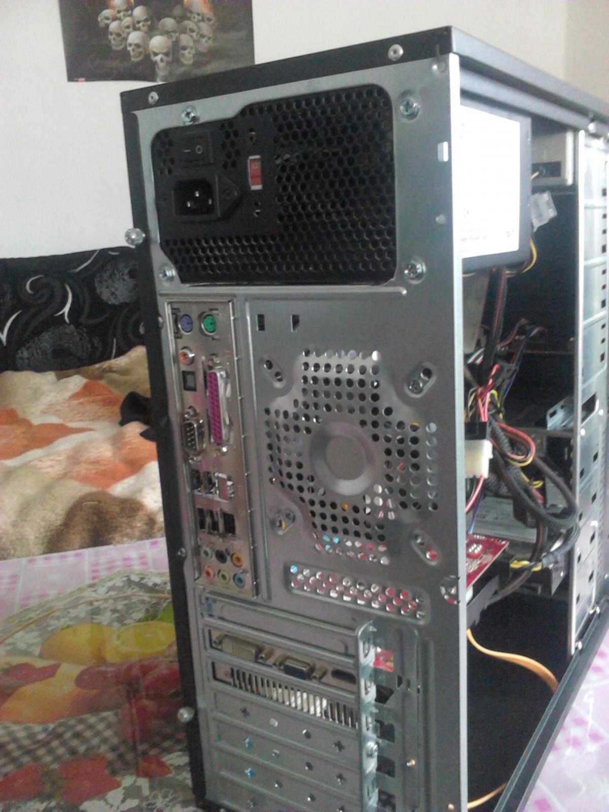

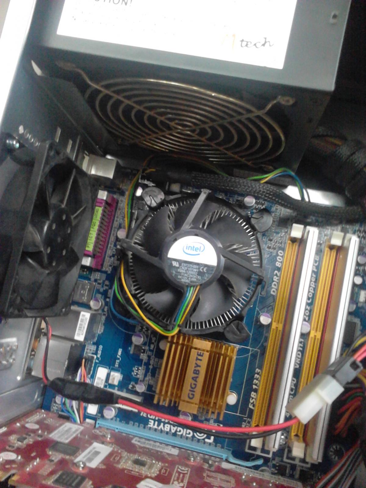

Здравейте, може ли да ми кажете на следната кутия кое ще е най-доброто разположение на вентилатори и какви за максимално добър въздушен поток.....ето снимки:
post-334166-0-31819900-1359573561_thumb. post-334166-0-12732000-1359573563_thumb. post-334166-0-01980500-1359573564_thumb. post-334166-0-88916600-1359573564_thumb. post-334166-0-95358700-1359573565_thumb. post-334166-0-85572400-1359573566_thumb.
отдолу един вкарващ, вкарващ на предния панел, на задния изкарващ. На страничния вкарващ ! :) Така като гледам кутия мисля че са и нужни 80-мм-ви вентилатори !? :) Поздрави !
Редактирано от Masterplay (преглед на промените)
отдолу един вкарващ, вкарващ на предния панел, на задния изкарващ. На страничния вкарващ ! :) Поздрави !
То хубаво ама ме притеснява това, че видеокартата и харда са много близко едно до друго и така един вид все едно разделят кутията на горна и долна част(то се вижда на снимките) и също така относно охлаждането на процесора според мен така няма да стане защото той е в високото а там е все топлият въздух......за това ми се щеше за него да измисля нещо ииии се сещам има едни такива като тръби който са закрепени на страничния капак и като се затвори тази тръба(фуния) се пада баш до перката на процесора и по тоя начин процесора може да дърпа свеж въздух направо от вън...обаче не знам от къде мога да намеря такова животно и дали е добро като решение ???
Смъкни хард диска. Долу в дъното на кутията, какви са тези тръби (фунии) !? Да не имаш във предвид водно охлаждане ?
