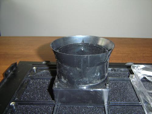

ето за това говоря:
post-334166-0-72147200-1359577962_thumb. post-334166-0-30062400-1359577963_thumb.
това е от вътрешната страна на страничния капак и при затваряне перката на процесора леко влиза в него и може да дърпа директно от вън....
ПС. е ок съгласен съм няма проблем да е на дъното на кутията ама то вентилатор ще има само отпред в случая ми е малко чудно как ще го охлажда като е непосредствено на дъното на кутията....то идеята е да минава въздуха отдоло му :D
Редактирано от icakaaa (преглед на промените)
ето за това говоря:  това е от вътрешната страна на страничния капак и при затваряне перката на процесора леко влиза в него и може да дърпа директно от вън.... ПС. е ок съгласен съм няма проблем да е на дъното на кутията ама то вентилатор ще има само отпред в случая ми е малко чудно как ще го охлажда като е непосредствено на дъното на кутията....то идеята е да минава въздуха отдоло му :D
Такова нещо за първи път виждам, дали се купува въобще или е мод към кутия !? Ако хард дискът го сложиш по-долу мисля че ще се охлажда задоволително ! :)
еми на моят приятел като си е купувал компа му е била с него кутията....и аз не знам дали има ефект от това нещо.....мислих за него защото дори и да сложа вентилатор на страничния капак горе да духа навътре към процесора.....точно над процесора се вижда захранването а то е с вътрешна перка 120мм от долната страна и яко смуче.....така че смисъла от въпросния вентилатор може да е 0-лев :( ....за това се чудя, а ако го има това нещо според мен перката на процесора ще си смуче без да може перката на захранването да дърпа въздуха преди да е охладил процесора
Според мен това е излишно, мисля че кутията е крайно тясна. Както казваш ти видео картата и хард дискът разделят кутията ! :) Във кутията е нужно подредба малко на тези кабели който се простират в кутията !

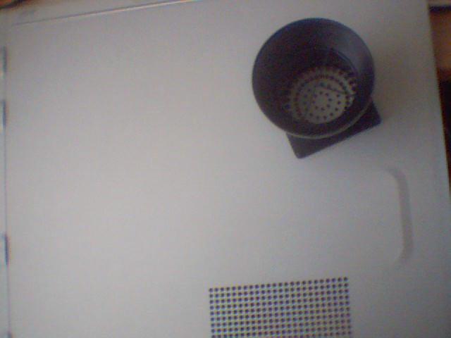

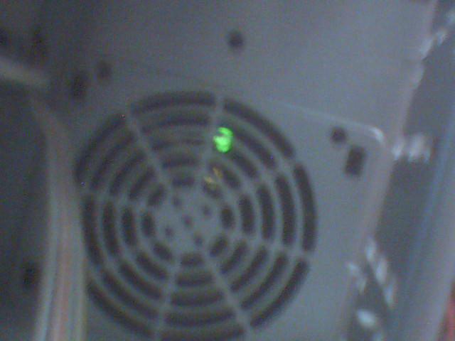

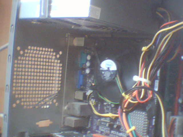

Здравейте, може ли да ми кажете на следната кутия кое ще е най-доброто разположение на вентилатори и какви за максимално добър въздушен поток.....ето снимки:

На първата снимка си снимал мястото където може да се постави вентилатор на предния панел. Самия панел вероятно няма много отвори, но поставянето на вентилатор там все пак ще помогне за оформянето на някакъв поток.
Втората снимка е доста странна. Като начало ако не си обърнал снимката тоя капак трябва да се пада от към дъното и каквото и охлаждане да слагаш на него е безмислено. Ако капака все пак е този от другата страна то тогава тая пластмасова фуния не трябва да е отвън а от вътре и целта и е да помага на вентилатора на процесора да взима свеж въздух извън кутията за да го охлажда по-добре, стига отвора да се пада над процесора а не някъде в страни. Останалите отвори подредени в правоъгълник можеш да ги запушиш с тиксо.
Третата снимка показва мястото за монтаж на вентилатор на задния панел. Ако сложиш един вкарващ на предния панел и фунията за процесора се пада върху него то тогава на това място можеш да сложиш още един изкарващ, ако не по-добре и него го запуши с тиксо. За да накараш вентилатора назахранването да дърпа повече от процесора а да не смуче въздух през тия отвори който са му най близко.
На Втората снимка е страничния капак на кутията изкам да махна тази фуния дето и викаш така и да сложа вентилатор който да вкарва свеж въздух само че да ли ще навреди на процесора тей като фунията се пада челно с вентилатора на процесора
Няма,слагай смело.
Даже ако има място,сложи вента между кутията и фунията.
Ако фунията се пада точно над процесора е безмислено слагането на вентилатор, защото в този случай вентилатора на процесори си  дърпа достатъчно през нея та и 10 вентилатора да наредиш един след друг дебита ще е равен на този на най-слабия.
Ami taka kato slojih kapaka vidqh prez montiraniq vhod za ventilator  che tochno 4elno e funiqta na procesora Da slagam ili DA ne slagam sorry za latinskoto mi pisane no mi sprq flex type za kirilica pls otgovor
Между двата варианта/да сложиш и да не сложиш вентилатор/ единствената разлика е в похарчените пари и повечето шум, охлаждането няма да се промени.
