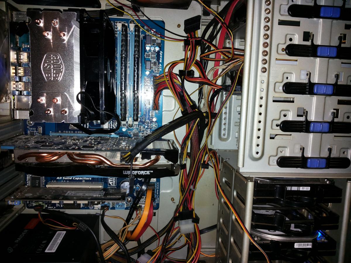

два-три скриншота с температурите на моя вече старичък компютър.
Макар че имам фан контролер съм закачил вентилаторите към дъното. При 58 градуса завъртат с максимални обороти и свалят температурата до около 50-51градуса целзии.
Процесора е с лек овърклок и отключени ядра. Компютъра последно е почистван преди около година.
Преди два три дена сменях видео картата и малко изтръсках филтрите.
Втория хард е външен в кутия без активно охлаждане и затова е с около 10градуса по топъл.
температурата на ядрата не се отчита защото са отключени и програмите за мониторинг се шашкат.
Кутията е xigmatek utgard а охладителя на процесора ac freezer 64 pro

Мисля че въздушния поток го докарах долу горе:
Кутията е CM 690 (убий ме не мога да намеря коя версия точно на 690)
имам 120мм fan пред хард дисковете вкарващ въздух,
120мм на страничния капак пак вкарващ,
120мм отзад да отвежда,
120мм+80мм на горния капак пак отвеждащи въздуха.
Ползвам fan controller  Lian-Li TR-5 Има си термодатчици така че що годе контролира оборотите, а където трябва аз си го нагласям.
Проблема ми е, че не мога да измисля как да наредя кабелите... Тая версия на кутията е с някакви измислени щипки за кабелите
post-229456-0-43194300-1402400736_thumb.
и най-доброто което съм успял да постигна е това, ако някой вижда начин за по-добра подредба, моля ви помагайте че ме дразни как стоят кабелите...
post-229456-0-28578900-1401904066_thumb.
Днес се хванах да си играя. Разглобих всичко.Преди около месец правих почистване, но не изчистих кутията като хората понеже не се чисти особено лесно, а и нямах време. Съответно видеото се беше напълнило пак със прах(освен това и пуша :D). Когато оставих гола кутия беше ужасяващо... Нямам компресор за въздух, така че я хвърлих под душа. Изчистих видеото. Снимки на картата и кутията. Както pconline каза никотиновия дим прави прахоляка страшно лепкав и се наложи бая четкане на вентилаторите на видеото.
След това започнах да мъдря как да оправя cable management-a. 2 часа мъки в жегата и стигнах до този резултат.
post-229456-0-34899600-1402950346_thumb.
Яд ме е че не можах да намеря начин да сложа термо датчика на южния, но тоя вентилатор мога и ръчно да го регулирам :)
Редактирано от Traytor (преглед на промените)
