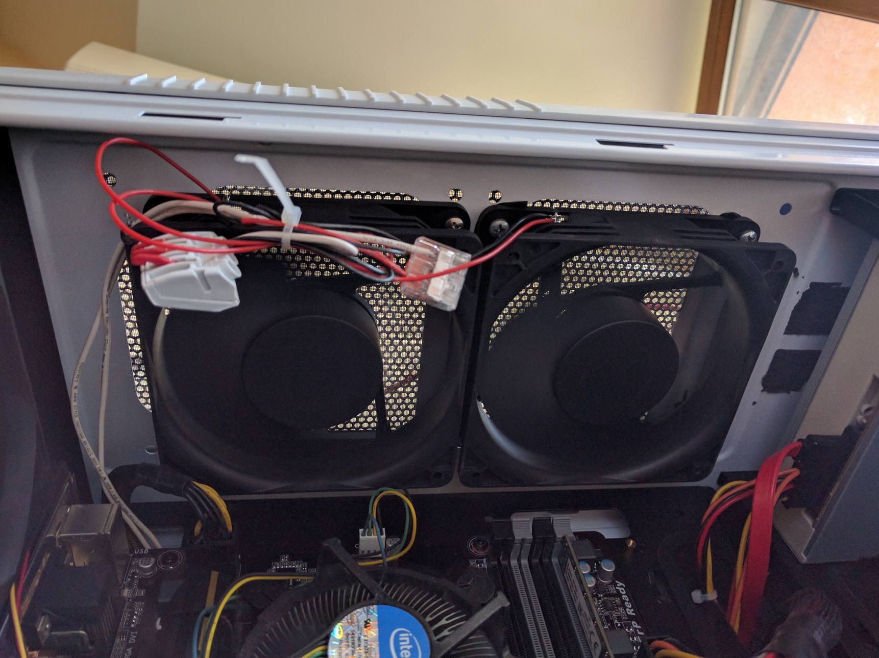

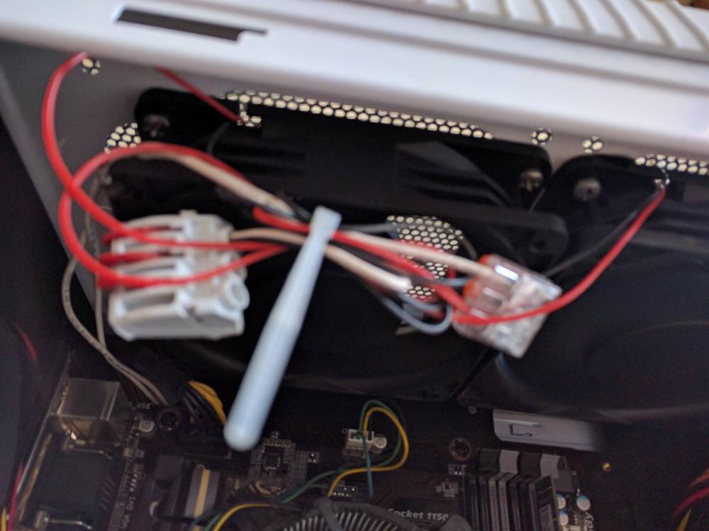

Като споменах, че си поиграх на инженер с тези вентилатори, с малко помощ от баща ми приключих проекта :D Въпроса е, че вентилаторите са 24 волтови и на 12 волта успоредно не тръгнаха, а само последователно. Тоест сега имам 4 вентилатора в кутията и нещата са доста по-добре, мисля да сложа един долу, но мисля, че няма къде да го свържа. Определено стана доста по-шумен компютъра, но пък не грее :D
п.п. В кутията се вижда бая прах, но фактически не е толкова :D
Редактирано от Монката (преглед на промените)
