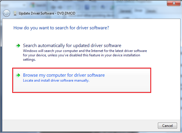

Само ако може да ми кажеш как точно ? смис как да задам да сканира от къде ?
Ами аз го разбирам, че се опитва да сканира през Device Manager-a => Driver Update върху проблемното устройство => Browse my computer for driver software.
И оттам да избереш дял C:\
Знам ли и аз. :D
EDIT: Забаваих се но, говорех по телефона... :D
От снимката е видно,че всичко Ви е наред...
Но това допълнително у-во,както Ви казах не е
проблема за забиването,което споменахте в началото...
Но компонента е бил част от чипсета...така че все пак може да е било от него щом проблема е изчезнал....При всички случаи не е било излишно да го инсталира. :clap:
