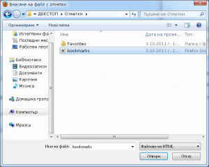

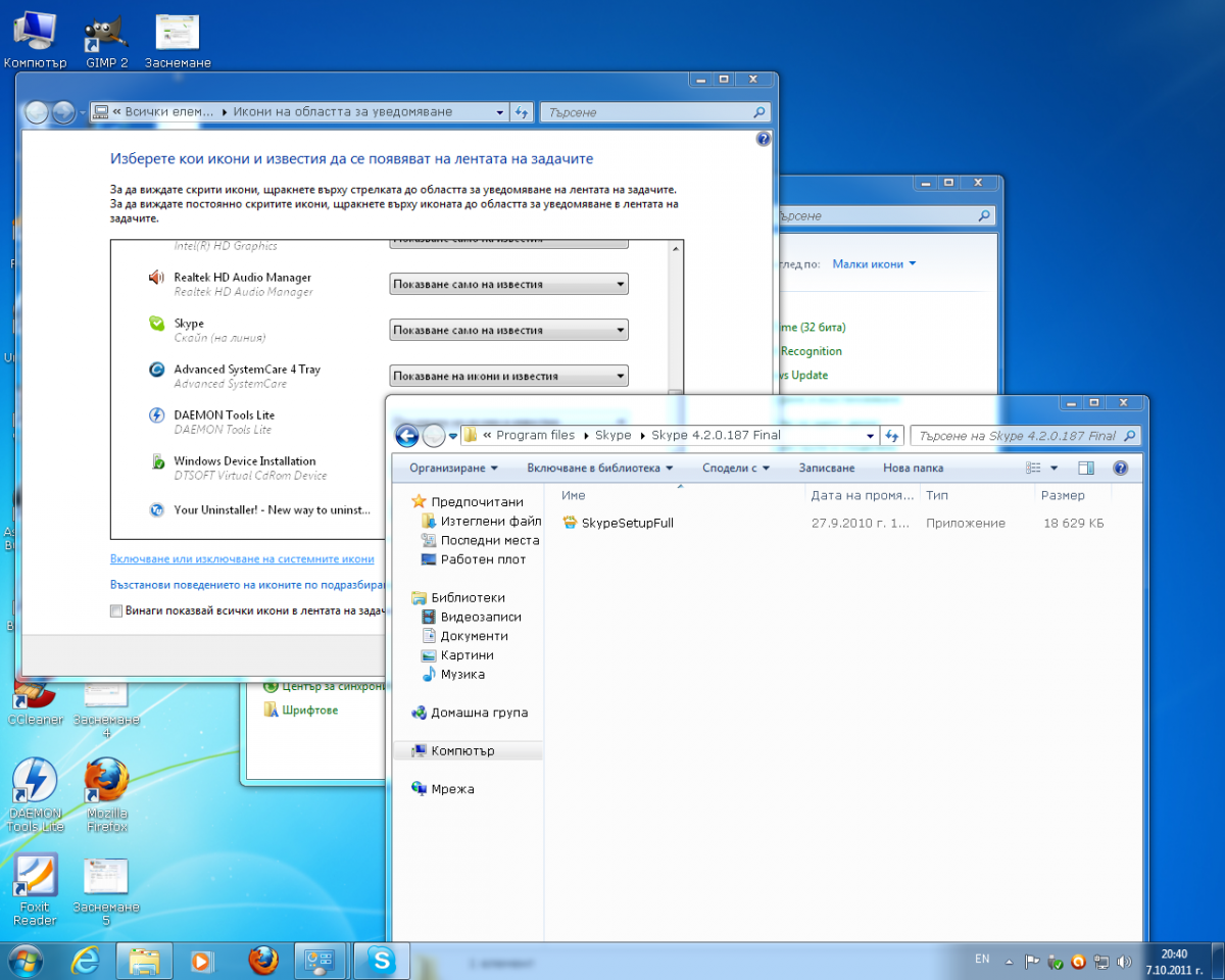

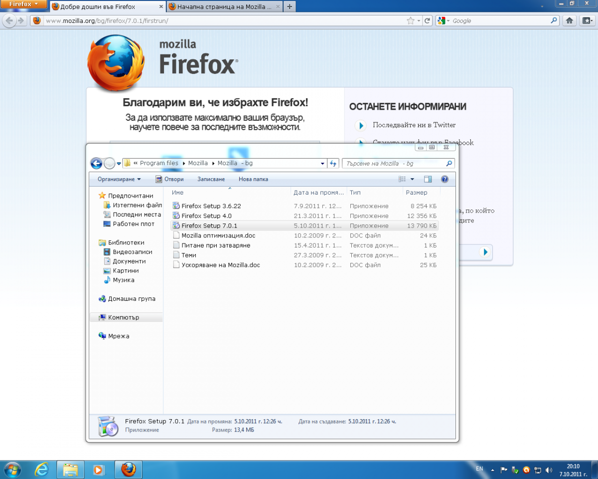

Здравей те. Преди да започна да пиша тези редове изчетох доста по този въпрос в няколко форума, но така и не намерих решение на проблема с размазаните шрифтове в Windows 7.
Ползвам Windows 7 Ultimate 64 с който не съм имал проблеми от около 6-7 месеца, тъй като го ползвам и на лаптопът. Когато инсталирам Windows XP този проблем не съществува.
Ползвам драйверите от диска които са в комплекта с дънната платка, ползвам и изтеглени драйвери от сайта на производителя ASRock и от сайта на Intel за процесора, но резултатът е един и същ.
Включвам и изключвам ClearType, сменям шрифтове и резултат няма.
Хардуерът който ползвам е следният;
Дънна платка: ASRock H61DE/S3 http://www.asrock.co...?Model=H61DE/S3
Процесор: Intel Core i3-2105 http://ark.intel.com/products/55448
RAM: Kingston DDR3 4GB/1333MHz/2x2GB/Dual Kit HyperX http://www.donsoft-b...id_product=2283
HDD: WD Caviar Blue http://www.wdc.com/e...cts.aspx?id=110
Захранване: Fortron 400W
Предложете решение на проблема който е доста дразнещ, ако ли не да минавам отново на Windows XP.

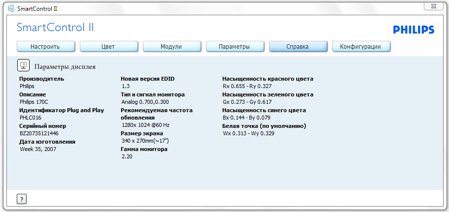

Мониторът ми има два входа VGA и DVI, като е на автоматичен режим. При всяко пускане на дисплея излиза информация в какъв режим е включен и каква е препоръчителната резолюция и препоръчителната честота.
Ако има проблем това се набива на очи при всяко пускане, и просто няма как да не се види.
В момента ползвам VGA кабела и съшият вход на монитора, като и това няма как да се сгреши по разбираеми причини.
Според мен има нещо сбъркано ( или не знам как да го нарека по друг начин ) в самият драйвер за видеото.
Пак да спомена при инсталиране на Windows XP само с инсталиране на необходимият драйвер за графиката всичко си идва на място.

Отделна видео карта не ползвам, ползва се тази вградена в процесора.
Монитора е 17" , формат 4:3.
post-54553-0-20443700-1318092960_thumb.j
Ако информацията от последния пост е вярна, то мониторът е не 4:3, а 5:4. В първия пост се вижда, че зададената резолюция е 1280*960, което е точно 4:3, а понеже мониторът не е, се получава разтягане, от там и замазването на шрифтовете.
С една дума 1280*1024 е нужната резолюция.

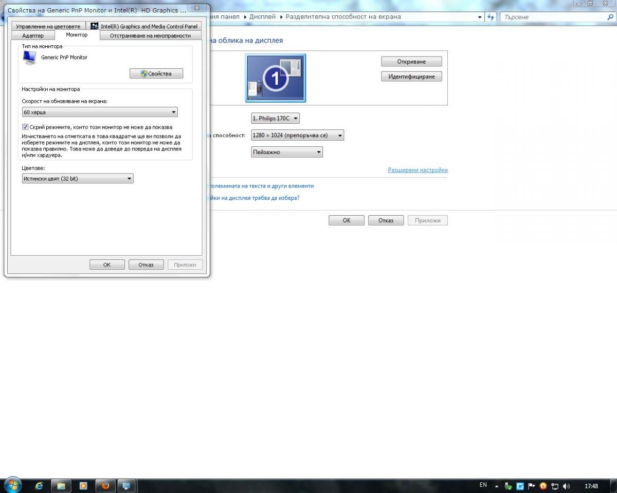

Резолюцията си е такава каквато трябва, в пост 5# съм постнал снимка на резолюцията.
