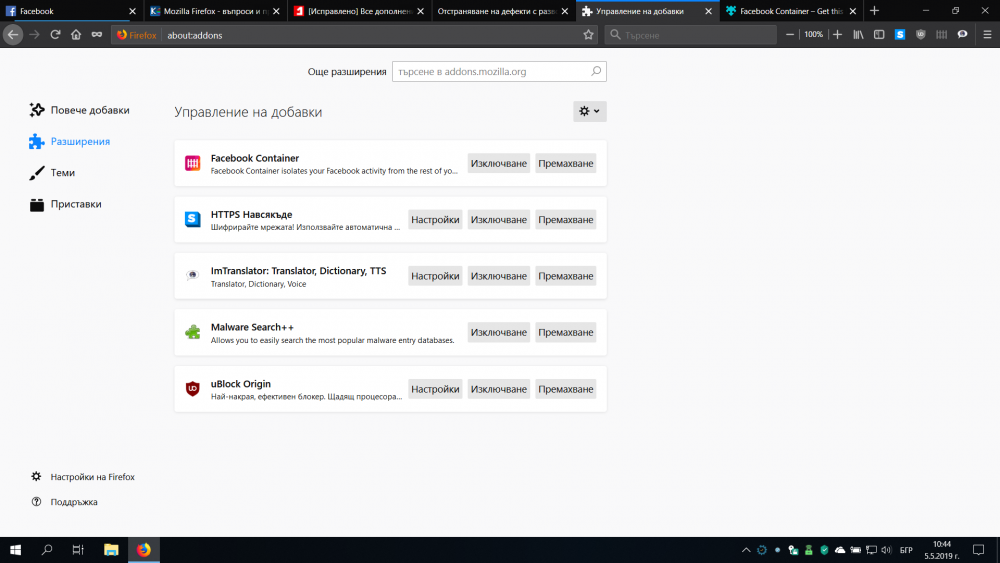

Сложилите отметки тук Preferences -> Privacy & Security -> Allow Firefox to install and run studies вече трябва да са с работещи добавки.
Ъпдейта става автоматично при включен браузер. След включването на добавките, отметките в горните настройки може да се махнат отново.
Така стана. А отметките пречи ли да си останат маркирани?

преди 2 минути, ncl написа:
Не пречи и да останат, ако не те притеснява че от  Мозила ще си правят понякога експерименти с твое съгласие.

Явно има проблем, защото пак го изтеглиха..явно ще се чака. Иначе поправката от Allow Firefox to install and run studies си работи, но не могат да се обновяват добавките.
Но пак е по-добре от нищо де.

HTTPS Everywhere се оправи като премахнах старата версия и инсталирах новата ръчно. Явно заради промяната на интерфейса между версиите на добавката е имало някакъв проблем с прилагането на обновлението. Сега всички добавки работят коректно.
