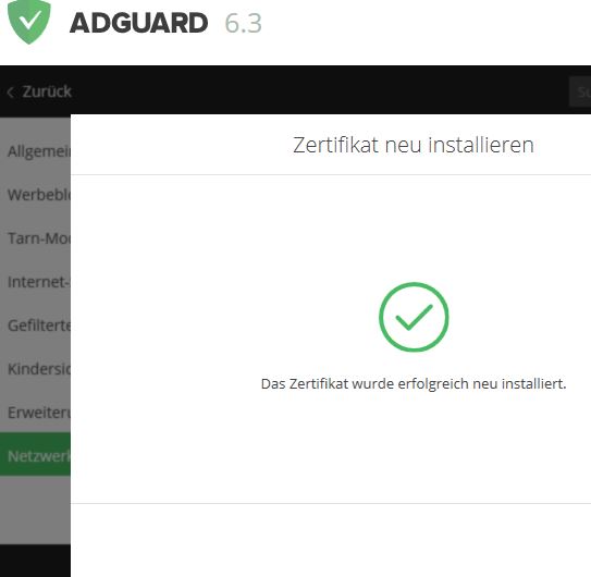

Следния проблем и нямам представа как се поправя. Лиско не иска да отваря нищо  https://support.mozilla.org/en-US/kb/error-codes-secure-websites
Засега това опитах
1.Изтрих и нанова инсталирах Лиско
2.Преместих и преименувах профила в друг дял дял
3.Почистих и нанов стартирах Лиско
4.Изтрих cert9  от профилната папка
Нямам инсталиран антивирусна на Avast, Bitdefende, r Bullguard,  ESET или Kaspersky. Няма и Family Setting.
Система Windows 10 Pro 64 bit
А в другите браузъри каква е ситуацията?
Блокер на реклами като Adguard има ли инсталиран?

Да има. Има и Panda инсталирана. Освен да кажа на Лиско да ползва на windows сертификатите, друго не ми остава в about:config.
https://support.umbrella.com/hc/en-us/articles/115000669728-Configuring-Firefox-to-use-the-Windows-Certificate-Store
security.enterprise_roots.enabled
Стана. Доста странно от Лиско за потребителите.  Както и да е, ако някой има същият проблем едно от решението е това.
Затези, които имат инсталиран Adguard. Трябва само да преинсталирате сертификатите. Друго не се изисква
https://kb.adguard.com/en/windows/solving-problems/connection-not-trusted
преди 47 минути, acnekt написа:
Ако това не сработи (случва се на някои машини), в Настройки, раздел Мрежа се преминава от
Автоматично филтрирай трафика на приложенията
на
Използвай AdGuard като HTTP прокси

преди 20 минути, DarkEdge написа:
на
Що си мисля, че само този ключ ще свърши работа.
Добрe ще пробвам и това след малко. Благодаря.
