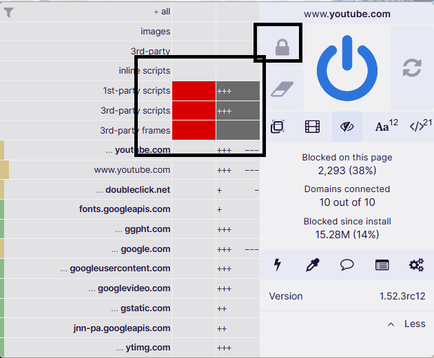

преди 5 минути, Т.Христов написа:
Да, стана! Как да направя изключение?
Е то като цяло е комплексно и всеки си има предпочитания. Аз лично съм с тези правила:
Само че съм чукнал и на окото (да премахне козметичните правила). Като си готов цъкаш на катинара.
преди 2 минути, emil644466 написа:
цъкни на иконката на ublock,после на зъбните колела и в "доверени сайтове" напиши www.youtube.com
Така ще му пропуска рекламите обаче. Идеята е хем да е активен, хем да не блокира съдържанието.
преди 2 минути, adersa написа:
Със всеки ъпдейт мозилата става бъгава и тежка аз тотално я разкарах от настолният и от лаптопа и не съжалявам.
Не съм забелязал такова нещо. Иначе някакъв memory leak за известно време и при работа с хиляди bookmarks, но вече са го оправили.
Така че въпрос на вкус.

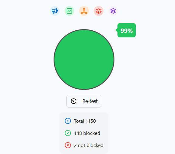

И между другото @B-boy/StyLe/-комбинацията ublock и DuckDuckGo Privacy Essentials дали си струва или се припокриват?
Редактирано от Proshark (преглед на промените)
преди 1 час, Proshark написа:
Нямам идея. Не съм ползвал DuckDuckGo Privacy Essentials. Може и да имат някои дублиращи правила, но ако не ти създава проблеми не виждам причина да не продължиш да си го ползваш.

ps. ...и един сайт , за тестване на различните блокери , които ползвате на браузърите си. Дава инфо кое и какво е блокирано !!!
https://d3ward.github.io/toolz/adblock.html
преди 3 часа, [spoiler] ... [/spoiler] написа:
99% за мен.
Реално могат да се считат за 100%, защото за да се достигнат се изисква поставянето на изключение, което е непрепоръчително!!!
Информация по въпроса:
https://www.reddit.com/r/uBlockOrigin/comments/13prqy0/what_exactly_does_redirectrule_do_if_you_put_it/
https://github.com/gorhill/uBlock/wiki/Static-filter-syntax#redirect-rule
https://twitter.com/gorhill/status/1583581085069643781?s=20
Аз лично няма да до добавям, защото негативите са повече от това да ми даде 100% на някакъв си тест.
