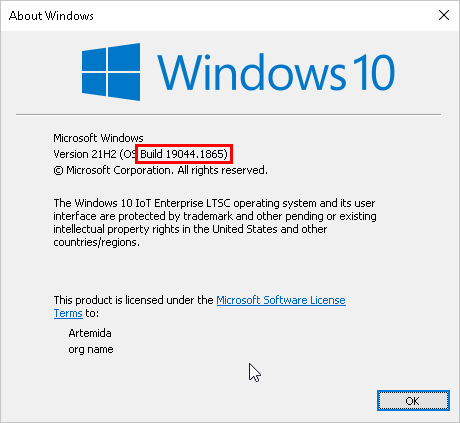

Аз, само да споделя впечатления!
Много добра LTSC 2022  е посочил в свой пост Joss по назад в темата. Вече четвърти ден се занимавам само с нея и съм много доволен поне за сега. Наистина е по бърза от версия 2019 година.
Благодарности Joss и приятна почивка на всички!

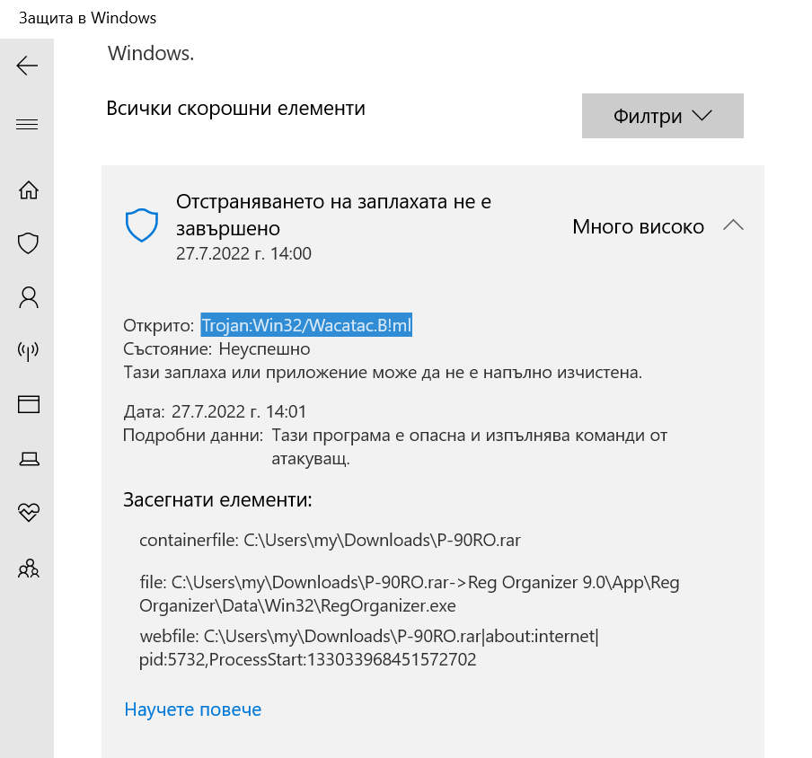

хванах един малък недостатък на IoT_LTSC_2021
дефендъра сканира собствената си история и дава:
и като не можах да намеря изтриване на историята, разрових се в нета и попаднах на това:

Until Microsoft sees fit to fix this problem,  you can prevent the repeating error indication, by deleting the
items that are described in Windows Defender Protection History. You can delete them by accessing their files,
that are located in C:\ProgramData\Microsoft\Windows Defender\Scans\History\Service.
In the "Service" folder, find and delete "Detection History"
изтрих съдържанието в посочената папка и след сканиране, дефендъра не отчита зараза

преди 52 минути, дръндю написа:
Проблема  се вижда, че е глобален, не само за LTSC.
Според мен, по-добрия вариант е, да се сложи въпросната директория в изключенията, вместо да се трие историята всеки път.

току-що, дръндю написа:
в LTSC 2019 го няма този проблем
Според мен е нормално щом съмнителна програма стои на диска, даже и в история да е, АВ да те предупреждава пак. За подсещане.
направих го
благодаря!

преди 1 час, vpvelev написа:
да, ако имаш съмнителна програма, дори с изтриване на историята, дефендъра пак ще я намери
но не е нормално да дава собствената си история като заплаха
пп
обаче проблемът с историята остава
не се изчиства и пак се налага почистване по горепосочения начин
в LTSC 2019 има опция за почистване на историята, а в LTSC не я намирам

преди 1 час, дръндю написа:
https://thegeekpage.com/clear-protection-history-in-windows-defender-on-windows-10-using-event-viewer/
Или в powershell(Admin) - [Winkey]+[X]>[A]
Set-MpPreference -ScanPurgeItemsAfterDelay 1
преди 17 часа, Joss Bomon написа:
по-добрия вариант е
Новата версия вече е факт и стана точно според твоята препоръка. С едно малко изключение-не се активира автоматично (щото не можело да се свърже със сървъра), та се наложи аз да свърша тая работа, за сега всичко е наред. Благодарности!
