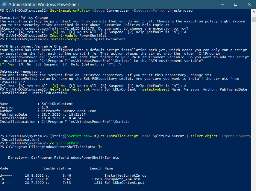

Пробвах ръчно да обновя файла подобно на статията, която беше дал по-нагоре (за която бях дал снимки от PS) само че този път с ръчно extract-натите файлове от новия ръчно свален update. Стана, но WU пак не призна кръпката за инсталирана. И дори се разписка за повреди с DISM проверките и затова направих UNDO и DISM и SFC се успокоиха.

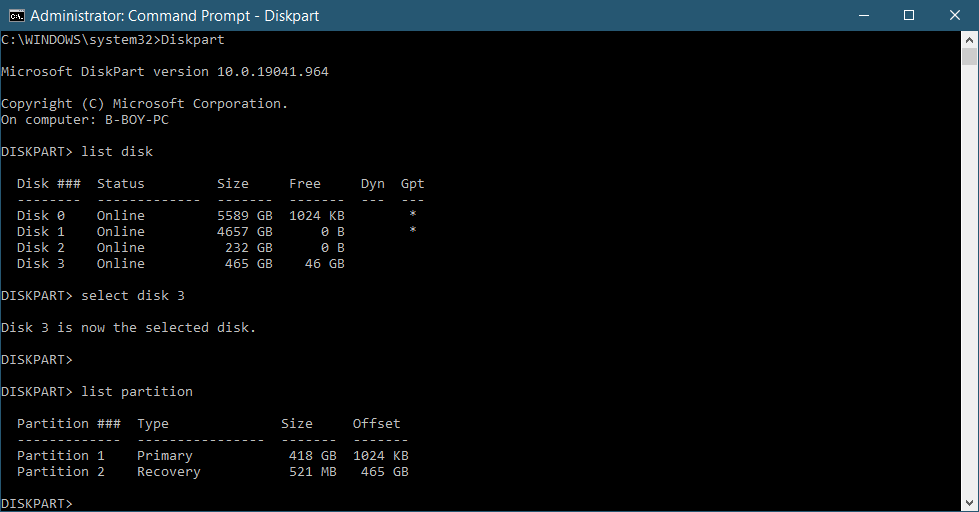

Поразрових се още малко и може би имам догадки за евентуалната причина. Навремето си бях слял 4-те дяла, които инсталацията на Win прави в основния (с доста команди разбира се). Досега не е имало ядове, но предполагам тази кръпка проверява мястото на SR дяла (какъвто нямам) и ако се окаже недостатъчно голям дава тази грешка. По пътя на логиката сега като SR дяла е слят би трябвало инсталатора да намира и неговото свободно място като налично, но може би не и си търси SR дяла.

Дори увеличих размера на System Reserved дяла ама нъцки.
