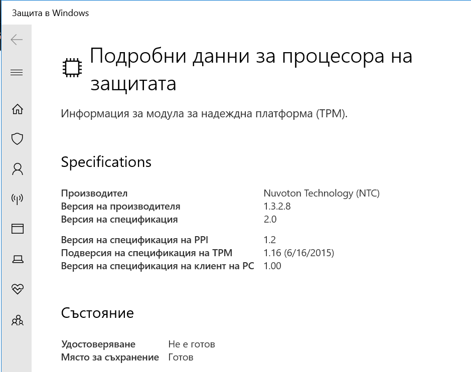

това не е включено - Secure Boot - по подразбиране
а за тпм, това е инфото
пише че не е готов, което не зная какво значи

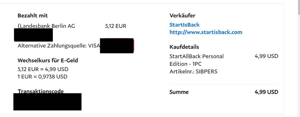

Трябваше да дам 5 долара, за да си преместя таскбара наляво. Страхотна система.
StartAllBack to fix all Windows 11 deal-breaking UI issues
току-що, АСПЕКТ написа:
Има и безплатни тулчета, които го могат ама програмата си заслужава и добре, че си ги дал. Има я и кракната, но да ти стане жал за 5 долара, така че добре похарчени пари според мен. :)
