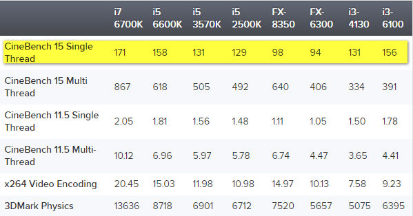

Не гледаш правилната таблица. Линка ти води към Hi-End моделите. Ето правилната таблица и директно сравнение:
Направо ще се преработи човека с това недоносче. :D
При игри не.  Дори ще е напред.
2015-10-31_120621.thumb.jpg.1c7ed582be3b
Там изобщо сравнение не може да има с FX8350. Зависи кое е по-важно - работата или игрите. Иначе хората са го измислили - i7 6700K.

Многонишковата обработка все повече навлиза и в игрите. Така че съм на мнение, че с купуването на процесор с малко физически ядра/нишки, човек си го набутва и отпред и отзад и за работа и за гейминг.
Билдер, хубава табличка си дал, поне да беше оградил резултата на FX8350 сравнен с недоносчето i3 при енкодинга. Разликата е почти 80% в полза на АМД процесора.
