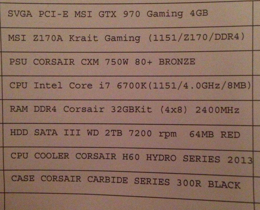

Искам да си сглобя настолен компютър за фотообработка. След като моят АСУС РОГ ме предаде в навечерието на новата година и функционалността му стана близка до разгъваема дъска за рязане - говорим за high end лаптоп на марката, който още е в гаранция, реших че е крайно време да си сглобя настолна машина. В случая монитор не ми трябва тъй като имам професионален АСУС 4К такъв. Искам крайната цена на компютърните компоненти да не надвишава 3000-3200 лв. Искам също така да са стабилни в работата помежду си. Работя в сферата на софтуера и там да кажем, че до известна степен нямам въпроси. В случая ме интересува да сглобя машина, която да подлежи на периодичен ъпгрейд, защото в момента вкарвам на всеки 20 месеца по 3000-4000 лв за high end лаптопи, и искам да сложа край на това. Ето примерна конфигурация, която искам да имам. Но не знам дали компонентите биха могли да не се напаснат помежду си поради причина, която не разбирам. Моля за мнение и помощ. Към тези компоненти забравих да спомена че ще добавя 2 SSD- та Samsung 840 PRO, които имам, както и ще бъде вързан с 1 WD My Cloud Mirror, т.е. ми трябва LAN карта с Гигабитов порт. И поне 1 USB, 3.1 както и дисплей порт за да подкарам на 60 hz 4K - то.

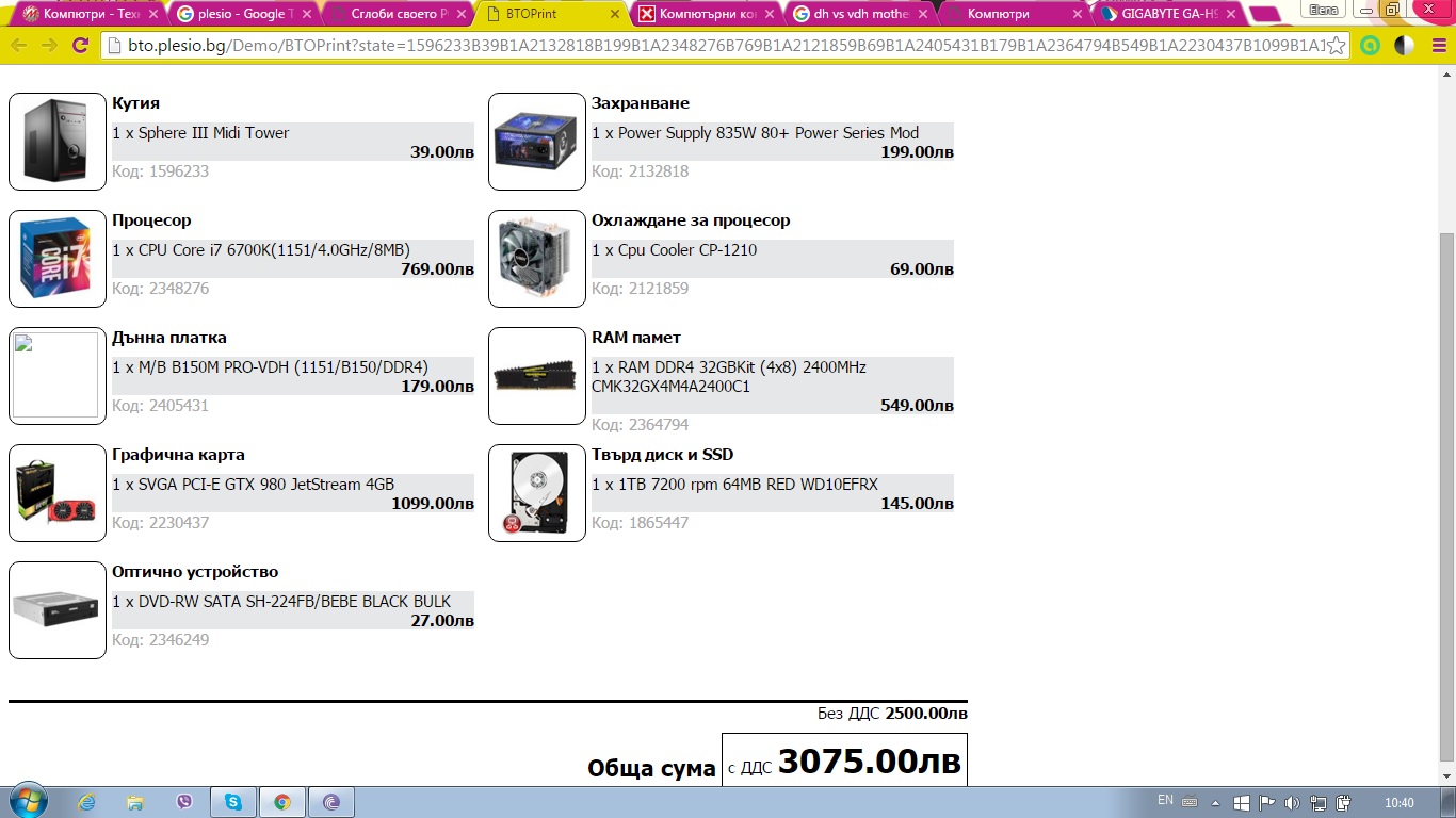

Трябва ти качествено 400W захранване за подобна машина. Естествено не пречи и повече но това което гледаш не е особено добро а е 200 лв.
Кутията също е боклук. Дъното не е добро всъщност не е подходящо за процесора. Платформата е двуканална а не четири.
Харда е твърде скъп няма SSD. Като цяло твърде много пари а и софтуера е напълно възможно да не се възползва от 8 нишков процесор.
Казваш че си наясно с тая част но виж официалните изисквания на страницата на софтуера които ползваш за процесор.
Видеокартата е добре даже идва слаба за 4К ако ще се ползва за игри на тоя 4К монитор. Ако не е за игри е излишно да се взима толкова скъпа.
Гледай в Скай или Никем цените са с около 10% по-ниски което при 3 бона ти е 300 лв. разлика.
SSD- та имам 2, горе редактирах 840 PRO са. Всъщност доста добре съм описал за какво ще се ползва. Процесора ми, колкото по-мощен толкова по-добре. Така или иначе при експорт на 2000 файла от RAW към JPEG и видео-обработка ще се товари догоре. Въпроса е колко време ще му отнеме да свръшва една или друга работа. Дизайна не ме интересува грам. В този ред на мисли искам да спестя от кутия. Така или иначе ще стои под масата. В случая търся обосновани съвети за компоненти, които да взема. Не искам напудряне. Не ми трябва водно охлаждане и тем подобни. Игри ще пускам рядко. Филмите ми се гледат през НАС-а на телевизора. Основно е машина за работа с тежък софтуер за фото и по-рядко видео обработка.
Тая карта си е направо ненужна. Подобна работа би свършила и GTX970, която след клок се изравнява с тая GTX980, но пестиш поне 300 лева. Те се влагат в SSD  и Z170  дъно. Малко по-добър охладител за процесора. Захранването е ненужно скъпо, дори да клокнеш тоя процесор и видеокарта. И там може да спестиш 50-60 лева и пак да имаш качествено захранване. И както написа колегата над мен, то в други магазини ще спестиш доста. А тия парички може да вложиш дори в 512 GB SSD.
ПП: Писал си преди мен...значи SSD  отпадат. Но пак пестиш доста пари. Клокни тоя процесор или направо минавал на LGA 2011. Там ще имаш и 4 канална RAM.

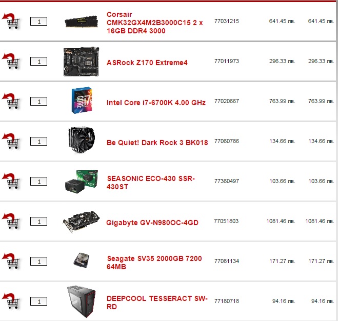

Аз бих се насочил определено към X99 платформа за работа. 6700 е супер процесор за игри и "става" и за работа,но ако се търси максимума мисля че система базирана на 2011 ще е по-добре. Още повече,че налято излиза Brodwell-E за сокет 2011,та сериозен ъпгрейд ще се получи "само" с една смяна на процесора.Ако ми беше някъде наблизо и трябваше да ти изпукаме 1500 евро за компютър,щях да ти препоръчам това съобразено с изискванията.
Zwischenablage01.thumb.jpg.5f372cfc7eba6
С опции за промяна на рам.захранване и охладител за процесора според лични предпочитания за марка,цвят и прочие:wink12::wink12::wink12:
Йеее супер сте. Може ли малко повече инфо за това какво ми дава 2011 базирана система? И мнение това как ви се чини, примерно?
