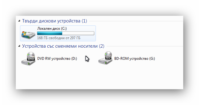

Как ги видях тия 320 гб. пък и аз??Но диска си е цял,факт.Как ще го разделя,като не знам къде какво има записано?Чак толкова боса не съм,ама си нямам и особено доверие.Определено съм за сервиз.Язък значи,три дни не можах да му се нарадвам.:( Не е тайна цената разбира се djagi.За 300 лв. го взех.Ти знаеш какво да гледаш,аз чух 4 ядра и 4 рам и ми се видя..супер хихих.Както се казва-хвали старото ,карай новото.Един лаптоп асус го джанлатих 6-7 години.Купен нов!!Имам още 2 лаптопа и този комп купени на старо.Ядове само.Или такъв ми бил късмета.А относно уин 10,при всяка актуализация по нещо ми отказваше.Юсб-та,и какво ли още не,това го писах в друга тема.:D( Имам лаптоп с инсталиран уиндоус 10).Надявах се някой градски да се включи и да препоръча добър сервиз.Въпросният асус ми се рестартираше много като беше "по-млад".Имам един съсед със сервиз,за 1 седмица ми го преинсталира 11 пъти,ряза ми 13 гб. повредени сектори и какво ли още не.Накрая смених сервиза и се оказа окислена рам.Но тези майстори вече не ги намирам на адреса.След това лаптопчето живя още 4 години.(Сега е в гаража с изгорял чип.)Ще си поиграя малко с W10Privacy сега,мерси много.

Няма проблем да си разделите диска и в момента в ОС си има вграден инструмент за свиване на том, но така ще го направите на два равни дяла или по-точно няма да можете да намалите С-то до по-малко от половината от сегашният му размер или 150GB.

освен това, няма как да го намали на 150 или по-малко при заети 160
Ама айде преди да пишем и малко по-внимателно да четем!!!
На шота аз виждам 168 СВОБОДНИ от 297 и понеже съм туп и не си вярвам ползвам калкулатор а той казва че 297-168= 129 ЗАЕТИ !!!!!

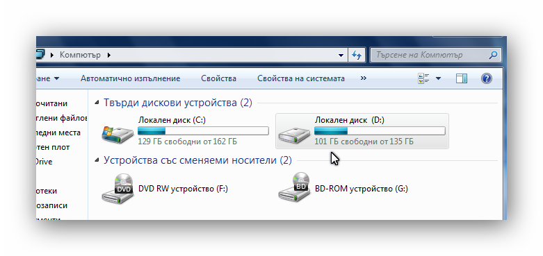

Привет отново,не се сдържах да не се похваля. Дойде ми вдъхновение рано,рано сутринта и си оправих дисковете.Станаха малко несъразмерни,но аз съм доволна.Поне ще си трупам в "Д" важните неща.Не било сложно.Повече зор видях докато го прекръстя от "нов том" на "локален диск".Но се справих,задобрявам...Не е рестартирал ако не играя,може пък и да спра с игрите.Доста ресурси се влагат в тях,2 компа годишно :D.Хич не ми се ходи по сервизи,ще се пробвам само с една нова видеокарта.Мнооого благодаря на pconline,а и на всички останали  за изчерпателната информация,относно дисковете.Беше си ми голяма грижа това.

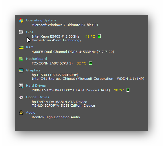

Бравос ,според мен лично можеш и сама да си смениш захранването,щото 99% проблема е в него.Добре ще е да видим температурите на тази машина ,може да ползваш програмата Speccy ,безплатна е и има български превод :)
Много готина програма,не я знаех.Аз не съм наясно какви трябва да са нормалните температури,но щом ти McLane предлагаш да ме посъветваш се радвам.
Чудесни температури :)  проблема остава калпавото захранване :)
преди 4 часа, stefany написа:
Слаб ли ми е компютъра или има проблем някакъв
Компютъра не е слаб и ще ви върши чудесна работа за това което ще го ползвате. Остава наистина да се провери захранването защото е най-вероятно то да е причината за проблемите и евентуално да се сдобиете с малко по добър монитор, че тая 15ка........ с 1024х768 е с извънредно недостатъчна резолюция.
