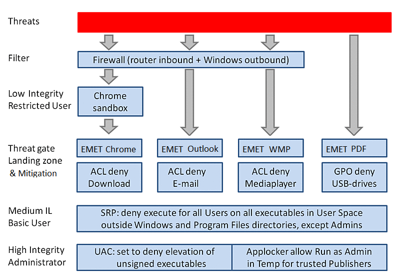

Лично аз винаги съм се водил долу-горе по този модел:
Редактирано от randb (преглед на промените)
