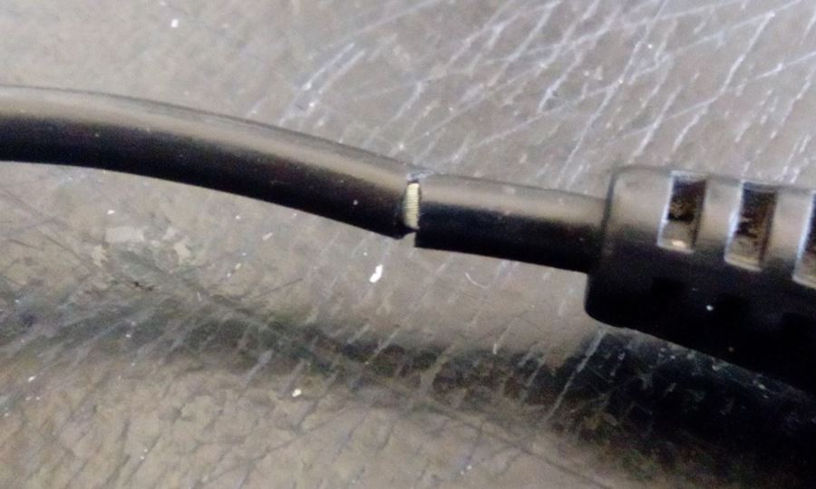

На първо четене адаптора е мъртъв до буксата изолацията е разцепена все едно е стояла на много студено и е огъната. Кофти материал.

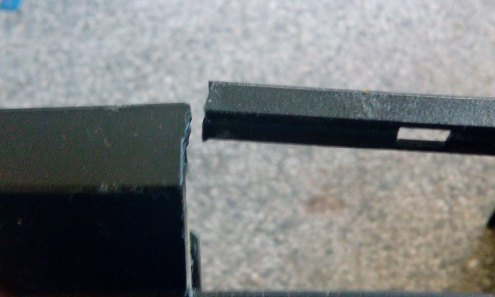

Samsung са се опитали да имитират огризките. Отдолу се вижда само един винт на капака за паметта. Под три от крачетата са скрити останалите отварящи капак на целия долен корпус. Обикновено при такув капак очакваш да получиш лесен достъп до всичко.
Да ама не под тоя голям капак получаваш достъп само до харда....
За да получиш достъп до охлаждането и да направиш профилактика трябва още...

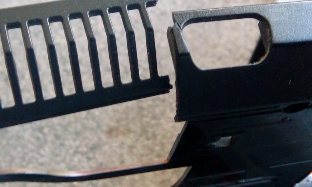

След махането на долната част на корпуса се видя
Предполагам се сещате защо е счупено там ..... готин материал.

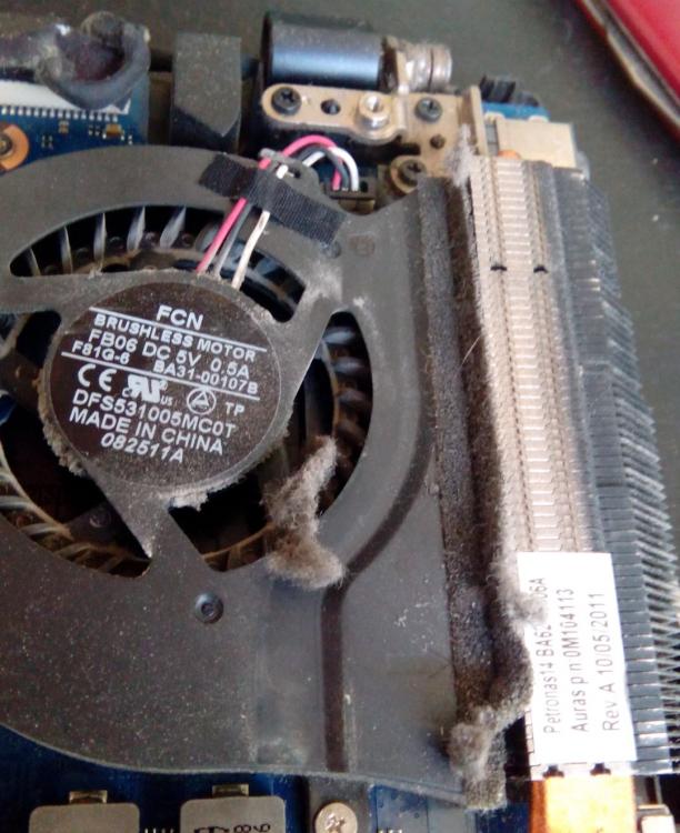

Някой беше правил профилактика преди време(вече имаше насъбрана прах но приемливо). Похвално! Още повече беше използвана качествена паста(все още почти течна), но ,,,,,,,, човека който я е правил няма много опит, защото по невнимание половината от едно дунапренче покриващо луфта между вентилатора и радиатора вместо над тях беше вкарано между тях.
и така реално затваряше 1/3 от радиатора.
