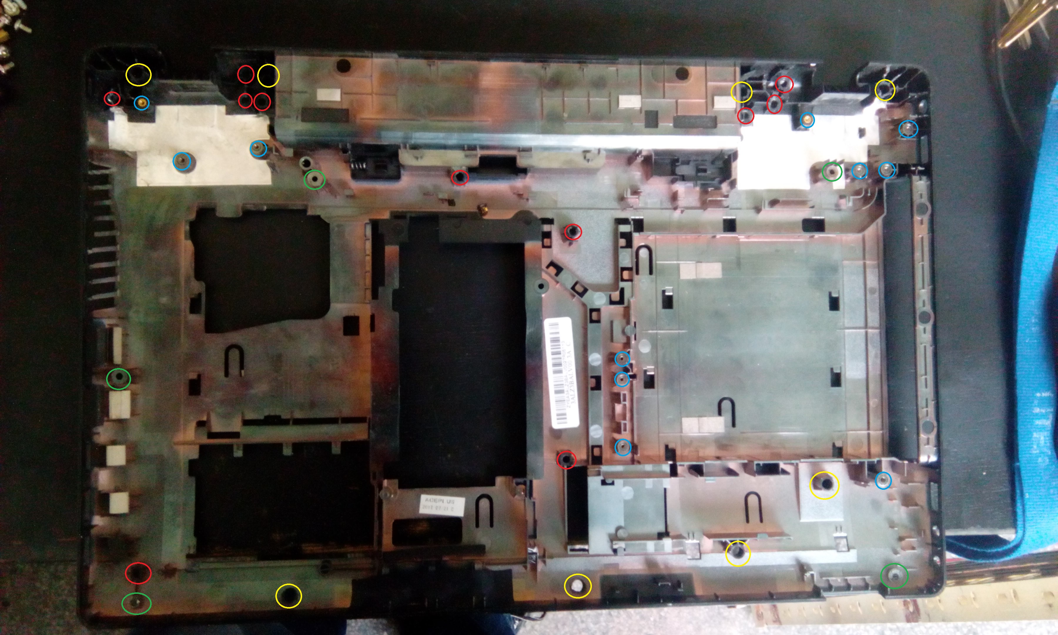

Тия дни пристигна един такъв  е не беше червен но съдържанието е същото. Това нещо на линка се вижда че е търгувано между 960 и 1080лв. Това нещо някак си ми е трудно да го нарека лаптоп а по-скоро развалина.
Да взема да дам и легенда:
червено - местата където би трябвало да има втулки в които да се навият винтове държащи корпуса ама са се разпаднали 11 на брой
синьо - места където втулките още са там също 11 на брой, но от тях максимум 3 мога да обявя за здрави останалите са пропукани и всеки момент ще се разпаднат
жълто - места където лягат главите на винтовете придържащи корпуса ама и те са разпаднати 8 на брои
зелено - места за глави на винтове съществуващи 5 на брои но здрави 3, пропуснал съм да оцветя едно в средата което е за винт държащ клавиатурата та то е най здравото.
Вероятно някой ще си помисли, че това е частен случаи. Да ама не прозвъних поне 10 обяви в OLX за такива машини на части и нямаше нито една със здрав корпус. Положението беше аналогично на всякъде.
Какво искам да кажа с всичко това.
Хора ясно е че всички искаме да имаме някакъв приличен хардуер ако може и без пари. Е да ама не става. Народа го е казал "С пръдня боя не става". И това не е с кой знае какъв хардуер все пак.
Не мислете, че състоянието при горния капак беше много по добро, но все пак успях да го направя и не е при мен и за това не давам снимки.
Клиентите редовно питат "Добре де каква е толкова разликата между това и бизнес моделите?". Ми най малкото материалите и предвиденото натоварване.
И не на последно място марката е от значение. Lenovo много се напъваха да станат N1 по продажби в IT сектора и ето как го постигнаха. Това не означава, че само при тях положението е зле. Просто това е в ръцете ми и наистина впечатлява, но бюджетно и качествено са несъвместими.

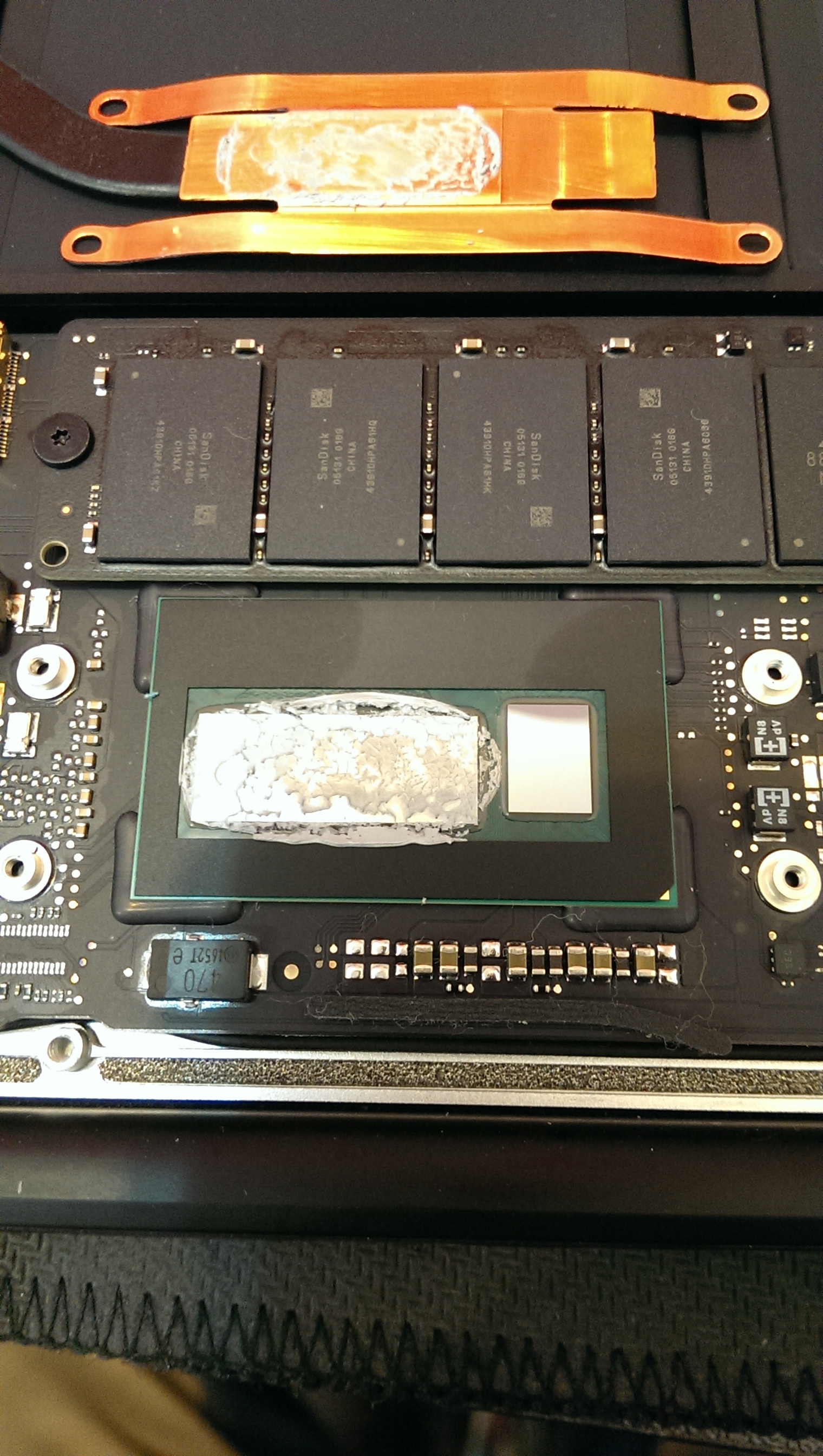

Докараха ни един macbook air нов закупен от Америка,но загрява ужасно много.Е виждате на снимката,че са се чудили термолепенка или паста да му сложат и накрая нищо не са сложили.( вероятно лоша комуникация между заявител и изпълнител.
Сега видях в гугъл,че моделът е на късмет освен липсваща термопаста на GPU може и на процесора да няма а може и на двете да има http://www.mnott.de/thermal-problem-with-macbook-air-2013/
