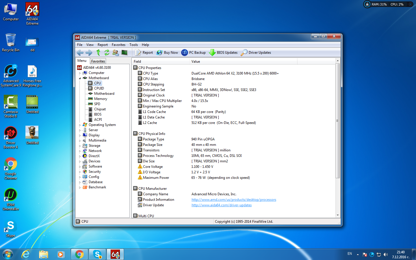

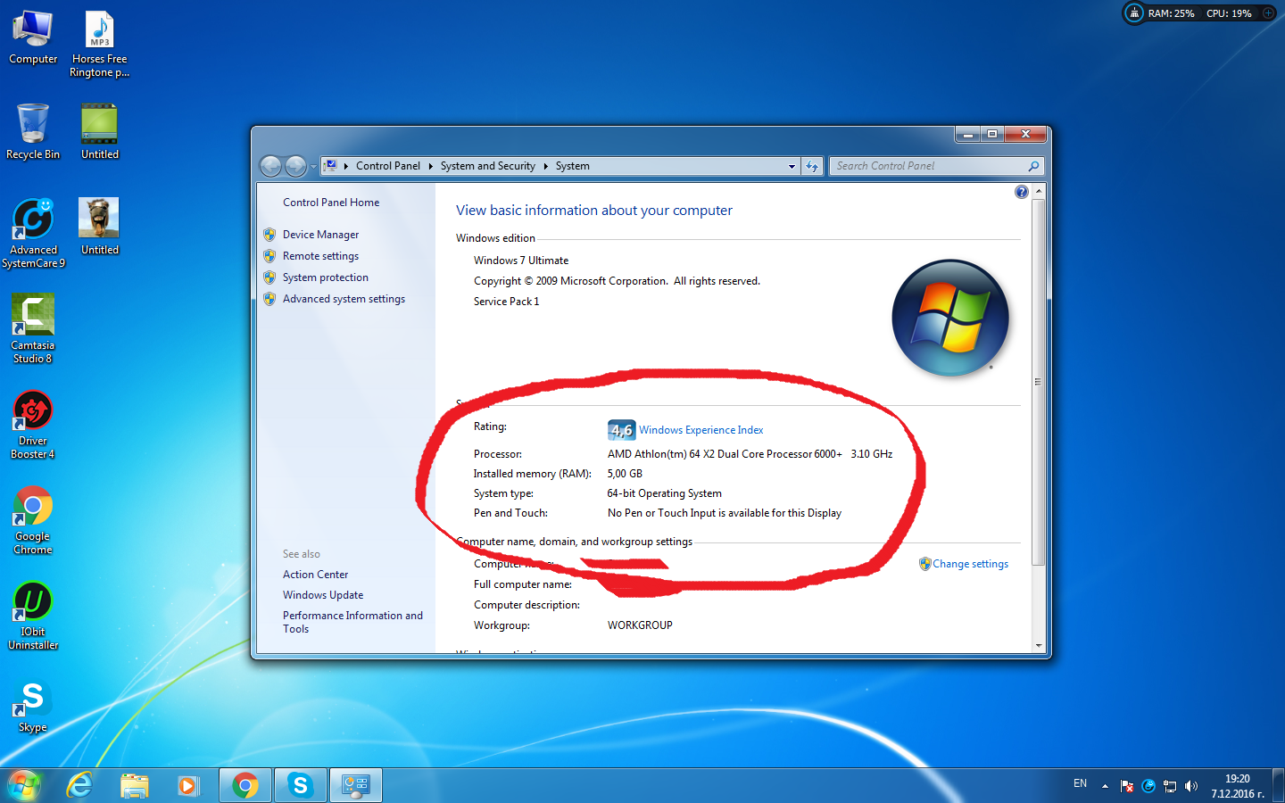

Аз ли нещо не мога да чета или никъде не пише какъв е сегашния процесор. Предполагам Athlon 64 или Sempron.
преди 10 часа, plamenbm86 написа:
Възможно е да не вдига 100 градуса и температурите да се грешни. Възможно е и дъното да прави проблеми. Не е от най-качествените. Или захранването да е сдало багажа. По снимката си личи, че представлява опасност.
Така искам да изясня всичко от самото начало нямаше и 1 седмица докато монтирах други вентилатори в кутията (всички вентилатори са ми към отделно захранване) забелязах че на вентилатора на процесора една от перчиците е счупена незнам как но липсваше и така реших да го махна след което си купих ново цяло охлаждане от магазина казах им сокета и процесора какъв ми е човекът там ми даде едно и ми кааза това е за оригиналната платка и процесор на АМД (ОТ ТОЗИ МАГАЗИН СИ ЗАКУПИХ И КОМПА МЕЖДО ДРУГОТО).След което се прибрах и монтирах новият охладител поставих термо паста сичко беше точно компа тръгна и така в продължение на 2 часа аз пуснах пес 16 да поцъкам малко но забелязах че замочва да насича на моменти и извендъж заби издаде един странен звук (от тонколоните) и компа угасна след това пак го пуснах но пак същото помислих си че е от охлаждането и го върнах поставих си старото  охлаждане но само перката му смених радиятори си беше стария и пак същото до сега и още си е тъка.Мисля че проблема е в самия процесор защо да е от захранването няма смисал ето и снимка на сегашния процесор.

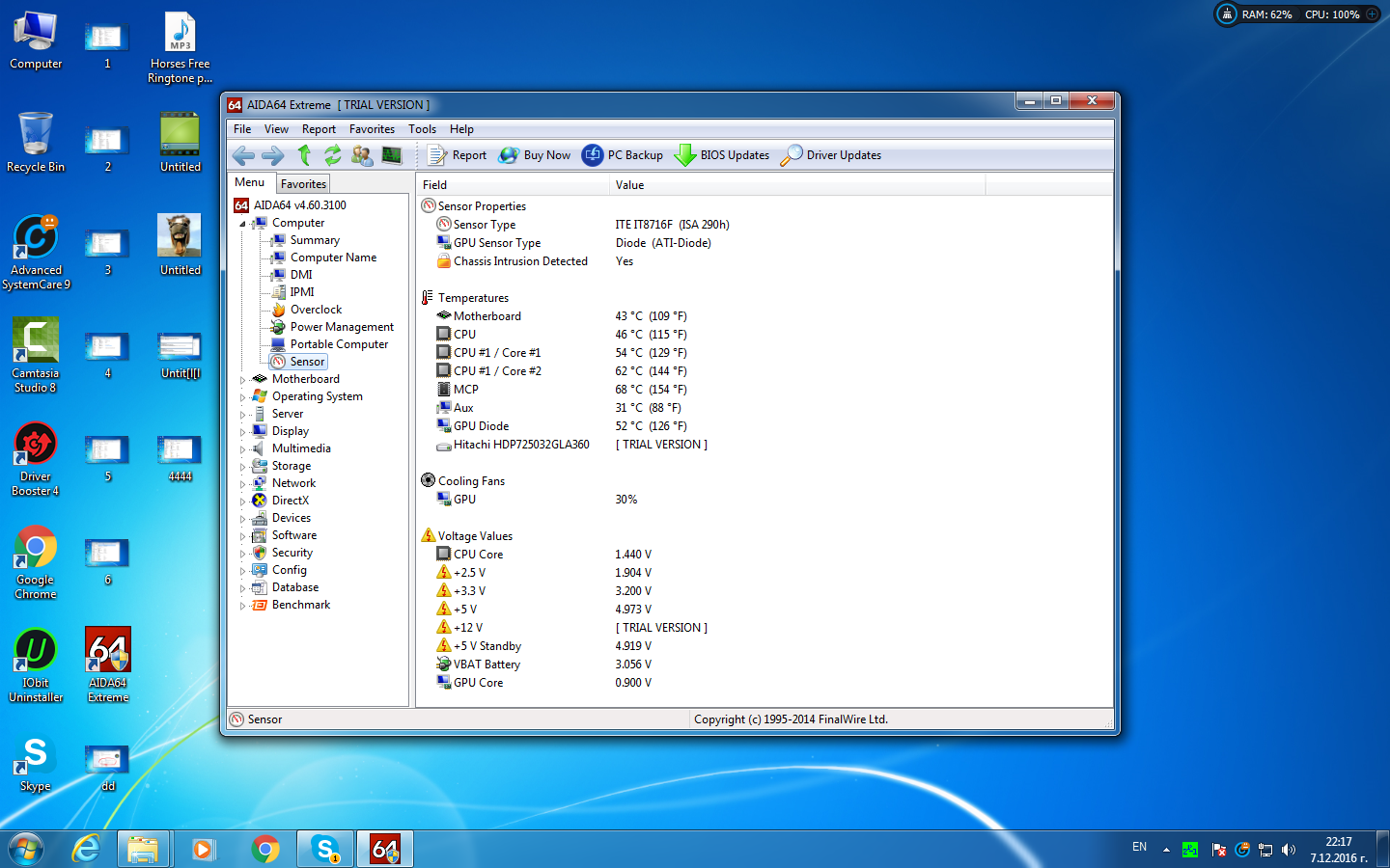

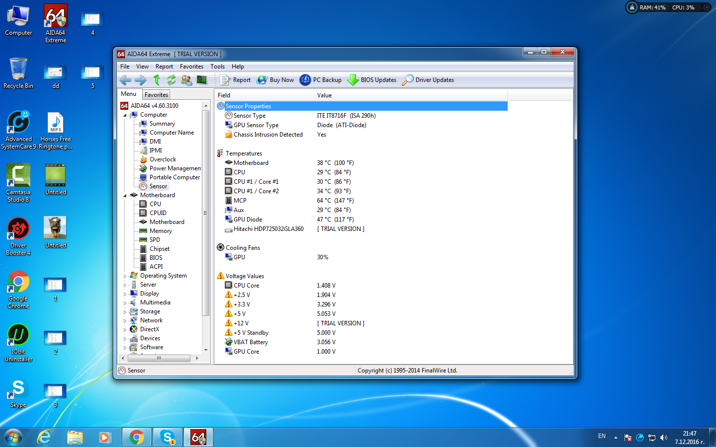

Пусни най-накрая AIDA64 и дай снимка от датчика.
Ето:
http://www.prikachi.com/images.php?images/895/8980895i.png
http://www.prikachi.com/images.php?images/900/8980900b.png

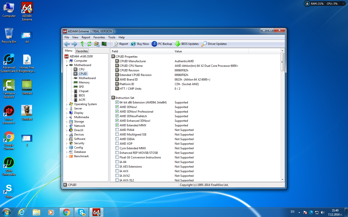

Датчикът(или sensor) се намира в раздел Компютър(Computer)...
преди 10 часа, hudyr написа:
Бях я качил но ето пак ;)

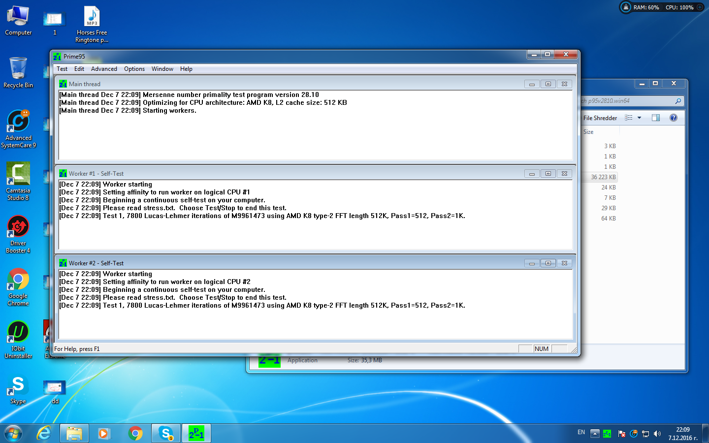

Хайде сега напъни машината с Prime95 и наблюдавай CPU, CPU #1 и CPU #2. Ако между CPU и останалите две има голяма разлика, процесорът е за смяна.
Единствено това мога да снимам забавя ли се няма и минута и гасне .... :(
МанЯк, безнадеждно ти е положението..... Казах ти, СЛЕДИ CPU и CPU # ЗА РАЗЛИКА В ТЕМПЕРАТУРАТА, ти зяпаш prime-a... Prime нищо няма да ти каже, след като проблемът ти е температура! Пускаш Prime и ГЛЕДАШ В AIDA ТЕМПЕРАТУРИТЕ!

Ако това са температурите преди да изгасне, определено не е от прегряване на процесора. Хубаво е да можеш да пробваш с друго захранване. На сервиз предполагам не си го носил. Чипът на дъното е малко топличък с тия 67 градуса, но май тия nVidia чипове са си горещи.
Редактирано от plamenbm86 (преглед на промените)
Не че и сега си ме разбрал добре, ама няма значение. Материалът между капачката и самия чип е сдал багажа. С прости думи, няма го уплътнението, което да пренася жегата от ядрата към капачката. Няма значение колко лъскаш и колко паста слагаш, няма да си решиш проблема без да смениш процесора.

Виж му task bar-a, на последните снимки няма натоварване. Сега му виж разликата между капачката и второто ядро. В момента, в който ядрото пекне над 110* С, компютърът изгасва.
