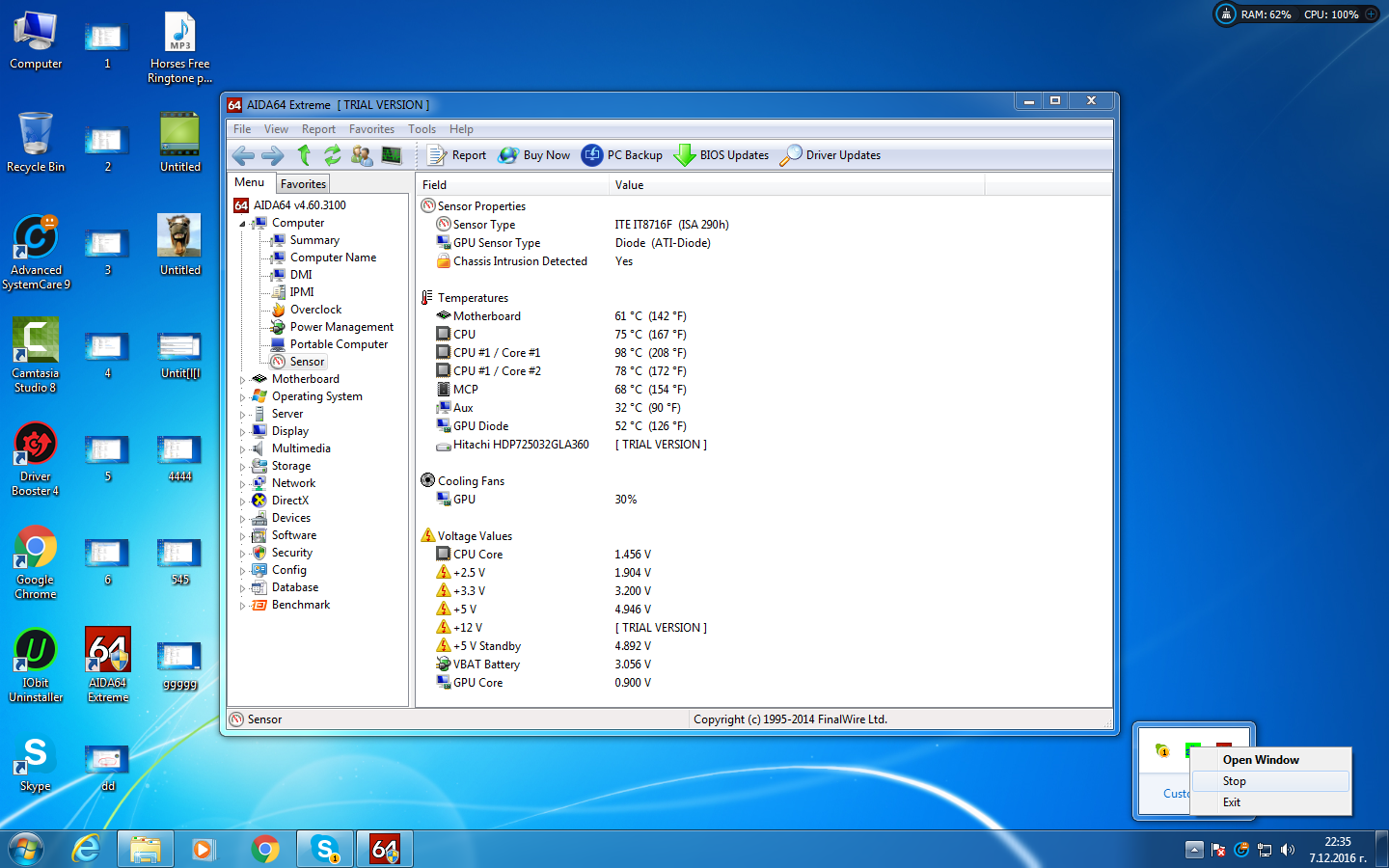

Захранването 350W или 550W е помощ ?
И така за последно от какво е захранването или процесора ? :D
Ето последна снимка малко преди да угасне !

в тоя сайт  цените са високи като за втора рака трябва да са минимум на половина
И така като за последно ако е от процесора моля предложете някой приличен и хубав за моето дъно има вече какво ли не снимки и най различни за това мое дъно. Надявам се ако е от процесора да ми дадете хубава идея и насока към някой процесор ! ;)

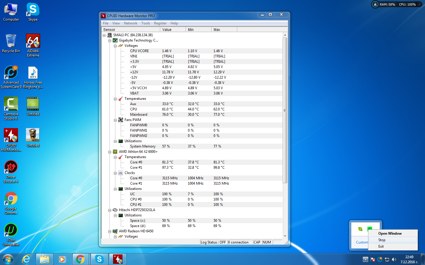

преди 10 часа, Stoyannnov написа:
Дръпни HWMonitor натовари системата и дай снимка от HWMonitor. Мани го тва AIDA64.
Ето ви и симка от HWMonitor малко преди да угасне !
Нормално да гасне. Я му виж напрежението +12V, има спад до 11.78V.
Демек проблема е в ?
преди 7 минути, Stoyannnov написа:
аз да съм угаснал 10 пъти до сега
гледам че има по висока  температура на дъното от колкото на процесора
преди 13 минути, Yvan Sergeev написа:
При теб нещо се е сбъгясало.
 в аидата тая опция е платена сигурно са пуснали некво  демо в другата да показва некви цифри между другото и в двете програми  са еднакви цифрите за температура
според мен е от процесора  ако беше от захранването щеше да изключи без да вдига температурата
преди 1 минута, Yvan Sergeev написа:
След като смяташ, че е от процесора обоснови се. Давай да чуем теорията.
ами липсва му охлаждане нали обикновено си работи и изключва като тръгне да се товари
случвало ми се е и дефектно захранване при преинсталация на windows   и гасне
Не приятелю, охлаждане си има, дали е монтирано правилно или пастата е много/малко, също може да се дължи на прегряване. Ако нямаше охлаждане дали според теб щеше да зареди ОС? В случая, ако не си забелязал, захранването "кляка" до такава степен, че чак пада напрежението на ядрото на процесора. На този процесор при напрежение 1.10V му дават 1GHz. За да работи нормално този процесор, му е нужно 1.35-1.4V. Сега... може да се поспори дали процесора си намаля напрежението заради Throttling или заради захранването. Загледай се в другите напрежения. Също имат огромни отклонения, дори 5V SB е 4.89V.
Датчика за температурата на дъното, изобщо не го гледай. Там температурите са пикови.
Лично аз смятам, че проблема е в захранването.
П.С. За да сме сигурни, хваща мултицета, пуска Prime95 и почва да мери 12V. Ако наистина са 11.79 е време да се замисли за ново захранване.

преди 34 минути, Stoyannnov написа:
Не приятелю.......
И аз подкрепям деградирала паста ПОД капачката. Разлика между двете ядра от 20 градуса се наблюдава само тогава. Това е стар процесор и за толкова време работа пастата се стича и едната част остава почти суха и за това ядрото там е по горещо. А след като и двете вдигат такива стойности драмата е сериозна.
Нали си наясно колко трабва да се вярва на стойности на напрежения отчетени с програма под Windows........
Автора да нарами машината и да отиде при човека дето му е продал охлаждането вероятно му се намира процесор с който да тестват.
Редактирано от pconline (преглед на промените)
всъщност аз  не знам процесора говорим за някакъв бъдещ който щял да си купува и гледаме  аидата
бил 6000 почти същото като 6400 определено напрежението е в повече .
компютъра е овърклокнат  без охлаждане .   разбрахме  проблема
преди 2 часа, И. Кафеджи написа:
Температурата на процесора ти е 99,8 градуса ,още един градус и се задейства защитата която ти изгася компа.
Накратко компа ти гасне от прегряване а не от захранване.
на 7.12.2016 г. в 14:56, KoiAzLiWe написа:
Много си прав Проблема вече е разрешен . Указа се че е ималко малко в повече термо пастичка по процесора трябваше да я сменя 4 пъти за да проработи тоя процесор :D  може да локвате.
