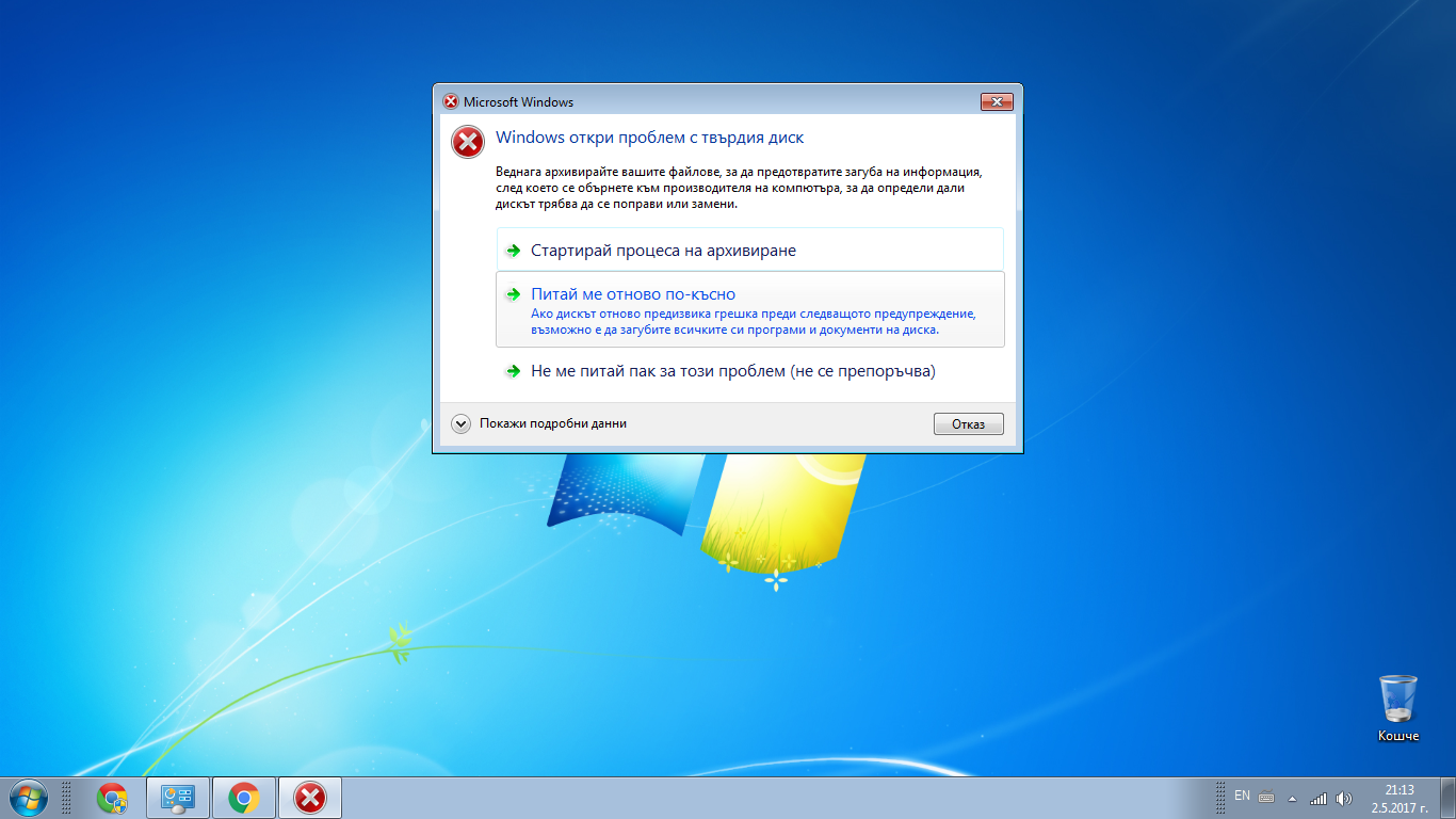

Здравейте , преди 30 мин прехвърлих едни филмчета който са гледани преди време ( около 70 гб ) от флаша ми на лаптопа и от тогава през 10 мин ми излиза тази картина. Помъчих се да архивирам , но ми дава , че нестава ? Идеи ?
Къде се мъчиш да архивираш? На същия хард ли? И от архивиране на филми и музика няма смисъл. Просто ги копираш на здрав носител. Колкото до грешката SMART предупреждава, че с хард диска ти има проблем и че си заминава.

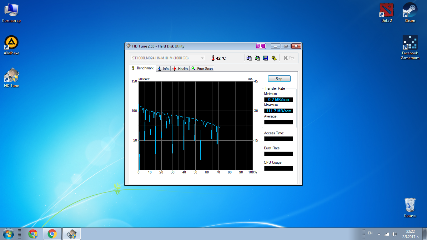

На тия 5400 оборота просто си е бавен. А като се пуска тест с HDtune на системен дял, е нормално показателите да са такива. Разбира се, нищо не изключва лоши сектори, но си трябва по-сериозен тест за тях. Най-добре е MHDD или Victoria - и двете ги има и в Hiren's Boot CD и в подобния инструмент на Sergei Strelec, който @ExaFlop промотира напоследък :) Съдейки по начина на писане на автора на темата, ще му е трудно сам да се справи с тестването и е по-добре да отиде в някой сервиз или да извика някой приятел, който има повече познания.

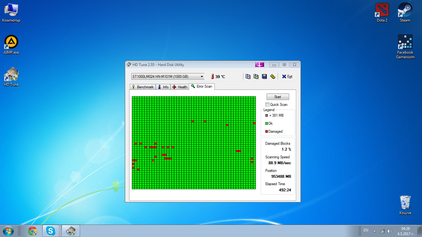

Червените сектори са лоши сектори и диска е за смяна. Все пак покажете и Health статуса в HDTune.

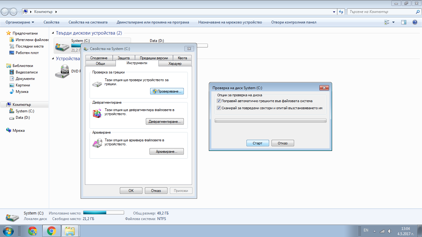

Освен това пуснете и един CHKDSK по следния начин:
В полето за търсене на Windows въведете CMD.exe => кликнете върху файла CMD.exe и изберете Run as administrator => с десен бутон Copy копирайте следната команда chkdsk c: /x /f /r => и с десен бутон Paste я поставете в Command Prompt и натиснете Enter
Съгласете се с Y на диалоговия прозорец.
Рестартирайте компютъра и би трябвало проверката да започне. След това вижте какви са били резултатите.
Проверката можете да извършите и по следния начин. Ако с командата ви е трудно просто отворете My Computer => кликнете с десен бутон на дял C:\ и изберете Properties => отидете на Tools => Check Now... => сложете двете отметки и натиснете бутона Start. Рестартирайте системата и изчакайте проверката да приключи (може да мине над час).

Не сте се справили. Както казах, ако с командата ви е трудно (а явно е) направете проверката по втория начин:
Като приключи за да ви е по-лесно стартирайте следния инструмент и публикувайте лог файла (той ще извади всички рапорти от chkdsk към момента):
http://dox.bg/files/dw?a=aba6a0db05
Виждам, че в лог файла сте проверили дял D:\, а не C:\. Ако D:\ е системния ви дял тогава трябва да изпълните инструкциите от цитата в този пост за дял D:\
Т.е. сте сложили и двете отметки? В лог файла се вижда друго...че са се изпълнили 3-те фази само  (при дългата процедура фазите са 5) и определено не отнема 1 мин. а над час. Отделно в лог файла се вижда, че теста е бил изпълнен за дял D:\, не за дял C:\
Опитайте отново.
Това е, да. Като попита за рестарт натиснете ok. След това рестартирайте ръчно и като започне проверката не я прекъсвайте (не натискайте копче от клавиатурата докато тече брояча).
След това публикувайте лог файла.
