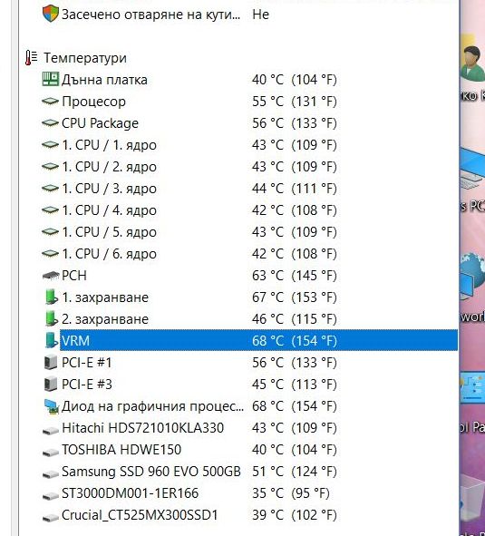

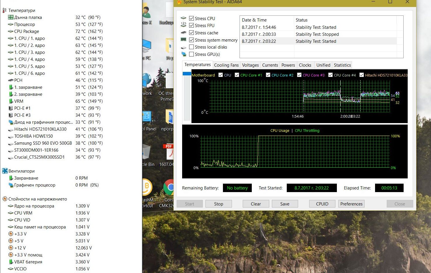

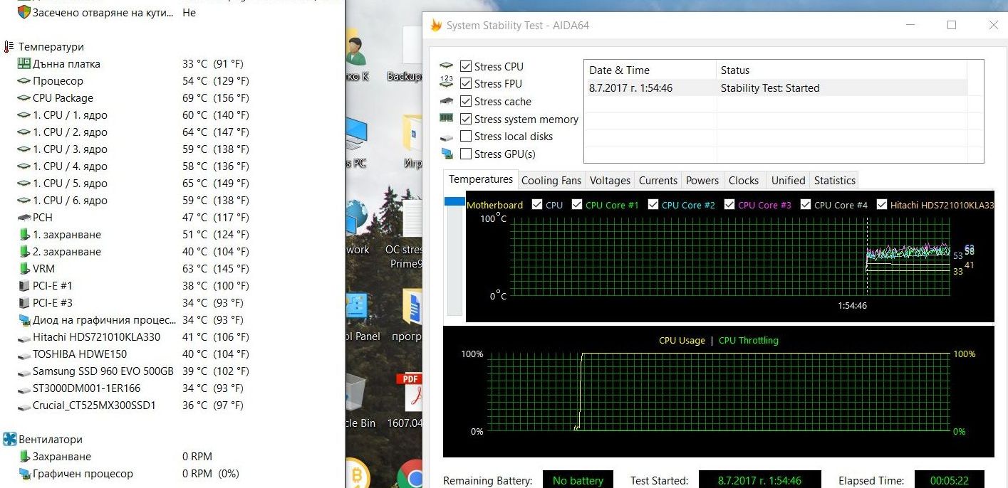

Стана ми интересно дали филтъра изобщо оказва някакво влияние на температурите, и направих един кратък тест. На първата картинка е с филтъра, на втората съм го свалил, всичко останало е еднакво.Третата снимка е след половин час игра.
Това е доста затворена и изолирана кутия, оптимизирана за тишина, не за максимален въздушен поток. Предния панел е плътен, въздух влиза само от страничните отвори, и е с филтър пред вкарващите вентилатори. Процесора е 6-ядрен (140 вата TDP по спее;ификация) и е клокнат, видеокартата е 250 W TDP. Захранването дърпа над 400 вата по време на игри.
Перките на кутията са на мининмум, а тези на радиатора (които изкарват въздух) са с ръчно настроена крива, за да не вдигат над 1200 оборота (горе-долу нивото, при което почвам да ги чувам). Видео картата се охлажда пасивно, докато не се натовари, и след това не вдига над 70 гр., при което е на практика безшумна. Перката на захранването едва развърта, след час игри.
