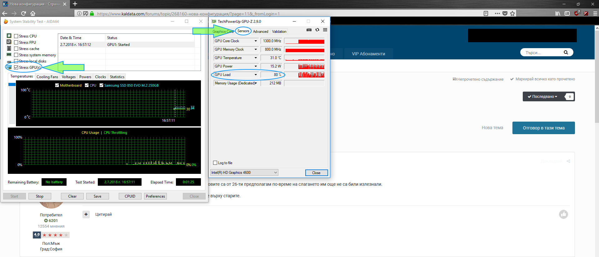

@Tosho55 Какво стана сега, картата работи ли на 3D честоти във CS:GO и как е натоварването й ? Ако не си намерил решение на проблема, това може да е причината за проблема - цък
Когато инсталираш нови драйвери, винаги трий старите със DDU под Safe mode.

Първо не знам как се разбира дали работи на 3D честоти и второ не знам как се гледа натоварване на видеокарта :D
преди 1 час, Tosho55 написа:
@Tosho55 Как ? Сериозно, май трябваше да последваш първоначалната ти идея и да си вземеш конзола.
