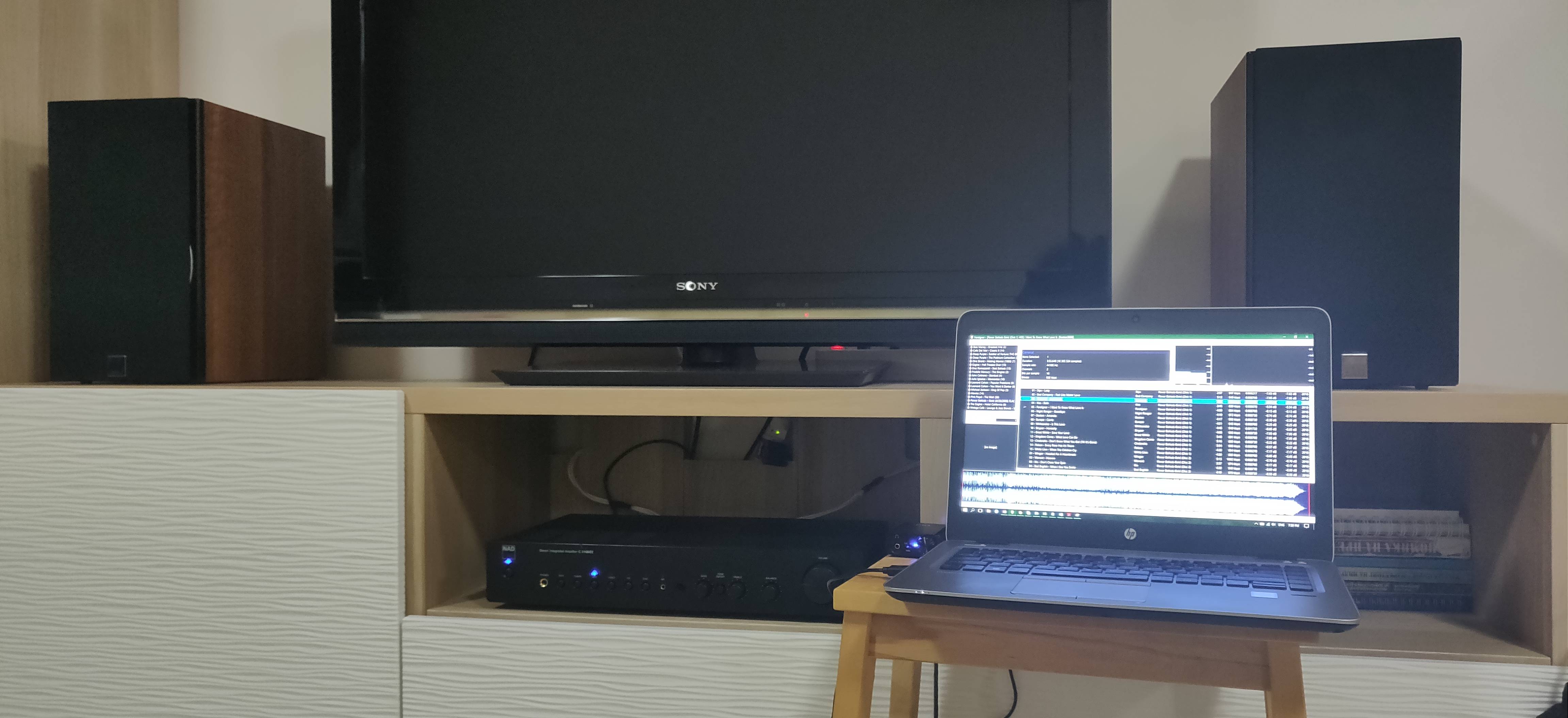

Звукаът е....жив :) доволен съм, утре и с новия рца от дака към усилвателя! Много добре се получи, само трябва да авнимавам с децибелите че живея в санаториум. Телевизора към кой изход на усилвателя мога да свържа освен aux, към който е дак-а (знам че звука ще е сложен от ТВ, но с този факт няма как да го подкарам)
Телевизора го пусни на видео входа.
Поздравления за новата аудио система :goahead: и безавараийно ползване.
Щом това са Dali Zensor 3. Опитайте да ги изтеглите максимално далеч от стената.
Ако имате възможност разбира се.
Защото, им трябва място за да "свирнат" по добре.
преди 1 час, oic написа:
12см, това е максималното, което мога да им оставя,  като ги придърпам до ръба на секцията. Като ги издърпах най-отпред ниските започнаха да се чуват по осезаемо. Изобщо приятна работа, от 4 часа седя и слушам. кеф :) Благодаря на всички за съветите/идеите!
току-що, Georgi Angelov написа:
12см, това е максималното, което мога да им оставя, акто ги приърпам до ръба на секцията. Като ги издърпах най-отпред ниските започнаха да се чуват по осезаемо.
Така е , зареди задния басрефлекс, трябва поне 20см да ги дръпнеш от стената иначе както си усетил ще губят ниски честоти.
Поздравления още веднъж!
Какво е разстоянието между колонките? Виждам, че има ограничение от широчината на секцията. По принцип за по-добър стереоефект и по-добра "сцена" е желателно разстоянието между колоните да поне 1.5 - 2 метра.
