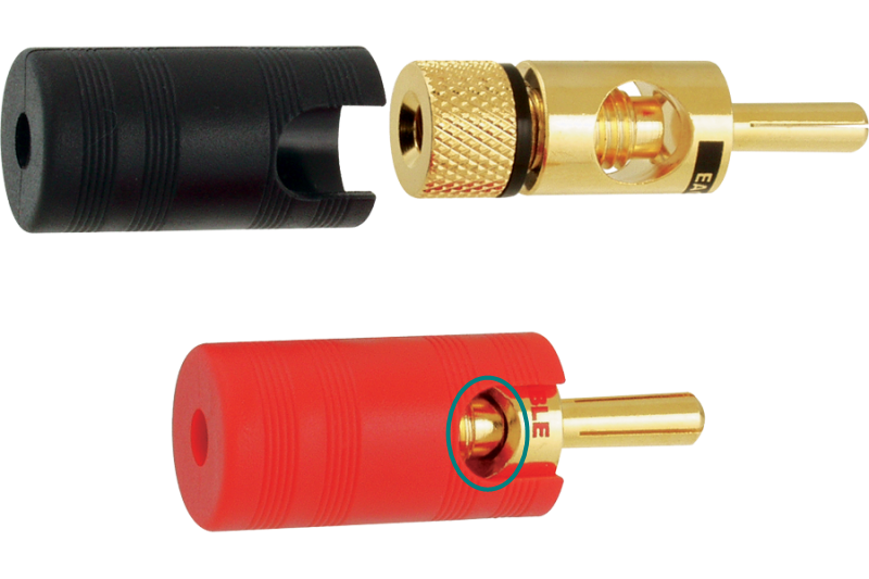

Тези не стават за нищо. След по-малко от година предната част на банана може да се отчупи от задната. Личен опит.
Ето хубави банани:
http://onlineshop.audio-factor.eu/product/5565/eagle-cable-banana-luxus.html
Четири броя за 24 лева. На теб три трябват осем /два комплекта/.
Проводникът се мушка напречно през голямата дупка и се притяга с врътката отзад. След това надяваш капачката.

Кабелът трябва да влезе отстрани на бананите, така ли? А не да минава през малките дупки по дължината им?
преди 2 минути, Georgi Angelov написа:
Кабела влиза странично и се затяга с врътката. Виж на пластмасовите капачки как са изрязани отстрани за да не пречи при затваряне.
Дупките отзад са, ако искаш отзад в банана да включиш втори банан към първия. Т.е. примерно от една буква на усилвателя да излизат два кабела с два банана.

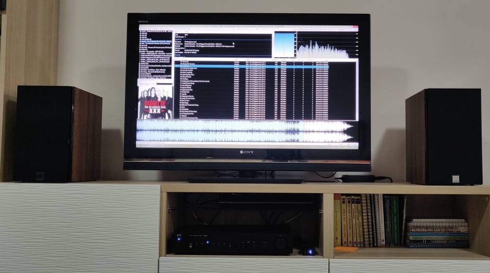

Закачих и лаптоп за тв, над усилвателя в/у стъклен рафт - дано не се топлят прекалено много взаимно (лаптопа и усилвателя). И с помощта на лоджитек мишка и клавиатура животът е по-лесен от разстояние :) останаха бананите да инсталирам в Понеделник!
Много добре се е получило!
