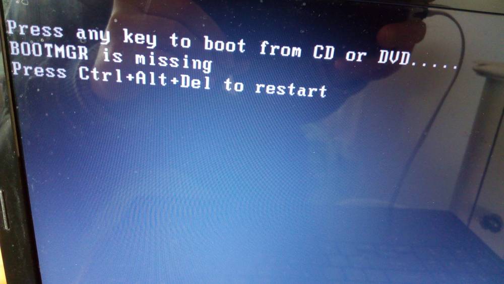

При преинсталация на Windows 7 без да искам в бързината (и защото бях ядосан) изтрих системния дял на хард диска, където е Boot-мениджъра със 100 MB системна информация за стартиране на операционната система. Опитах се да си го направя наново като го направих 300 MB и го създадох с програмата EaseUS Partition Master (чрез буутваща флашка) като отделих част от дял С: но не зная дали съм го направил правилно и дали съм задал правилните параметри. Сега не иска да ми се инсталира на указания дял С: и при буутване от диска ми дава ето този надпис: BootMGR is missing...
На дял С: ~55 GB съм форматирал всичко (тоест там нямам ценна информация), но на дял D: имам информация, която не искам да бъде изтривана (което би трябвало и да не се налага).
Пробвах да оправя проблема чрез опцията Startup Repair но нищо не стана и Уиндоус-а не успя да поправи нищо.

Без значение какво си омазал по твърдия диск - при зареждане от DVD с Windows 7 трябва да зареди и да стигнеш поне до избор на дял върху който да се инсталира ОС-а. Това случва ли се?

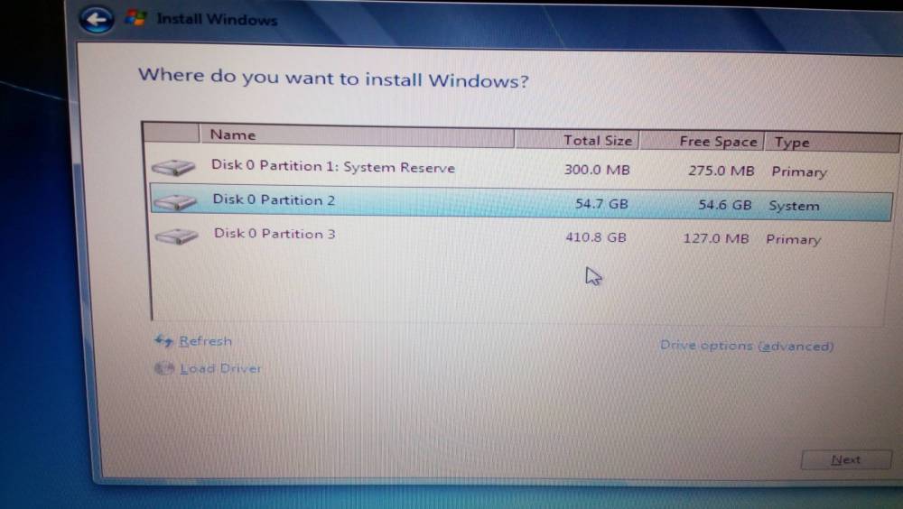

Да. Стигам до избор на дял - таблицата с дяловете. Но не иска да се инсталира на указания дял С: Момент да дам снимка.
Ако там изтриеш този свободен дял и го създадеш отново с инсталатора какво става? А в подробностите за причина отказ за инсталация какво дава?

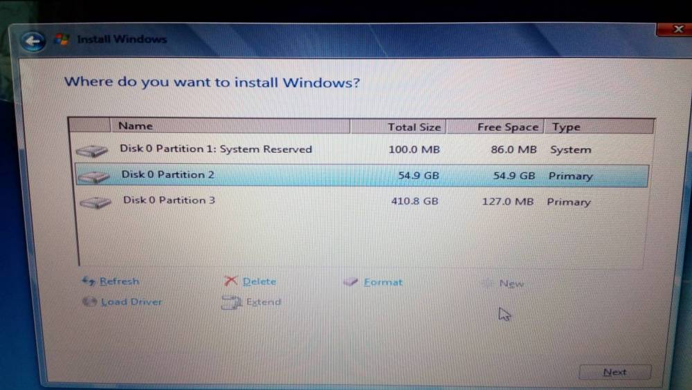

Ето и снимка от таблицата ми с дяловете. Дял А: аз съм го създал наново защото беше изтрит. Не знам дали е в правилния формат и настройки. В NTFS формат е. Клъстърите са 4-ки. Май трябваше да са 64...
Защо не ги затриеш и двата и да оставиш един 55ГБ дял на който да инсталираш ОС-а?
Дори да не си създаде този 100МБ дял отново ще работи.
Само пази препълнения 410ГБ дял и вземи мерки да си направиш бекъп.

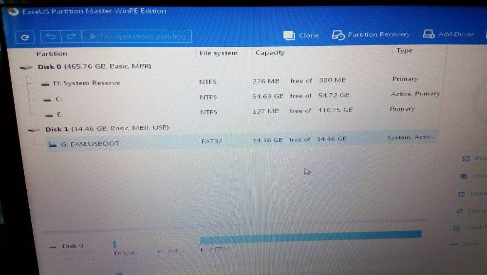

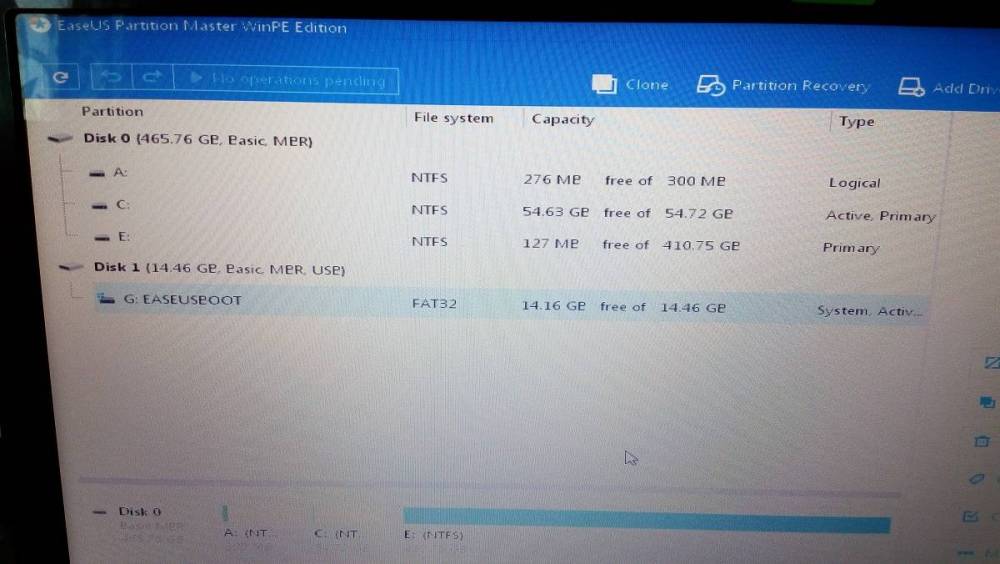

Ето снимка от EaseUS на таблицата ми в момента (дял А: съм го създал аз наново защото беше изтрит).
Ха ха ха ха! Няма обещавам!  Няма да го удрям в земята. Макар, че ми се иска на моменти.
Е да де! Нали и аз това искам - няма проблеми да си затрия всички други дялове ОСВЕН дял D:
Вече го направих 2 пъти обаче и без ефект. Отворих си от Уиндоуса и изтрих всичките два дяла, после се получи Unallocated дял, после с EaseUS създадох наново дяловете.
И - нищо пак. Ха сега де!

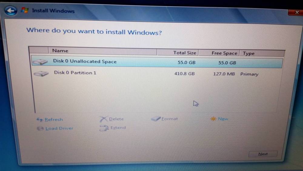

Може, пробвай ще видиш! Ето и на виртуалната машина - бутона next ми е активен, избрал съм празното място без да създавам други дялове. Като го "цъкна" и започва да си копира файловете. Инсталатора си прави каквото му трябва.
http://prikachi.com/images.php?images/973/9491973X.jpg
Ето това направих - изтрих си двата първи дяла и ми остана Unallocated Space и дяла пълен с данни (D:)
Сега ще пробвам да инсталирам отново Уиндоуса. Ще дам снимки. Моля за търпение защото ми е бавен лаптопа.

Така. След като създадох нов дял на незаетото пространство Уиндоуса ме попита и сам си създаде нов системен дял от 100 Мегабайта. Ура!!
Сега ще инсталирам ОС.

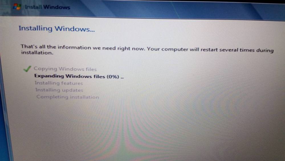

Уина се инсталирва в момента!
Така. Уина май ще тръгне. Ама още не е.
Сега ми остана да променя буквите на дяловете. Как става това? И още един въпрос: Може ли да се увеличи размера на дяла със 100-те Мегабайта на 300 Мегабайта примерно. За всеки случай да имам резерв от място за да не се скапва. И нужно ли е?

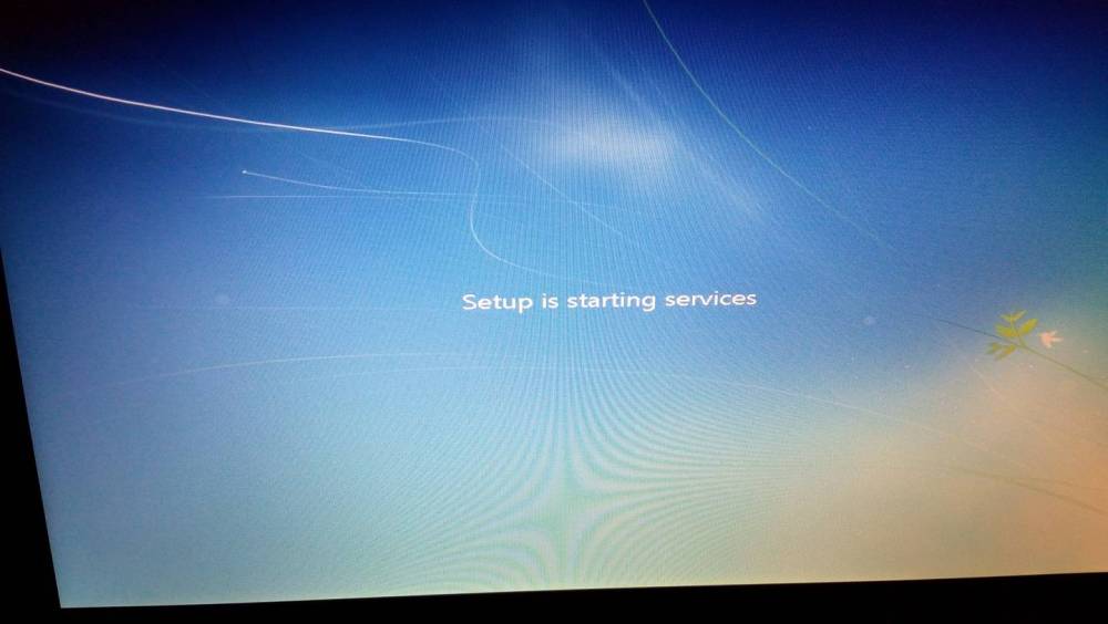

Уиндоус май се инсталира и сега ми зарежда сервизите си. Ще видим по-нататък какво ще стане.

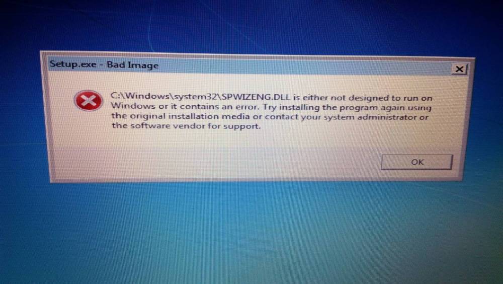

Хм. Показа ми ето това:
Имам друг диск с друга ОС на Уиндоус 7, но е 32-битова.
Да пробвам ли с другия диск?
Тоя 100 мегабайтов дял не го барай! За грешката, вероятно имаш лошо копие на джама.
