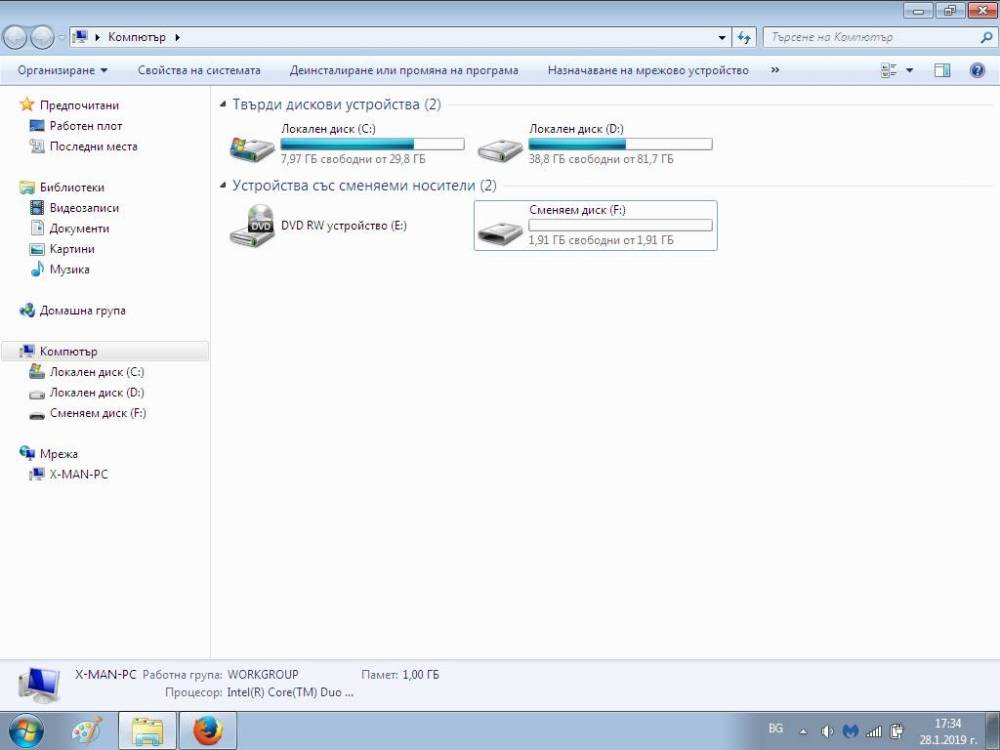

Е ама не го знаех това! Правя Хиренс. Как да си върна реалния размер на флашката? Сега е много малък след Регенератора. Пробвах с формат и не ще. Пак си е малък - 1.9 Гигабайта.

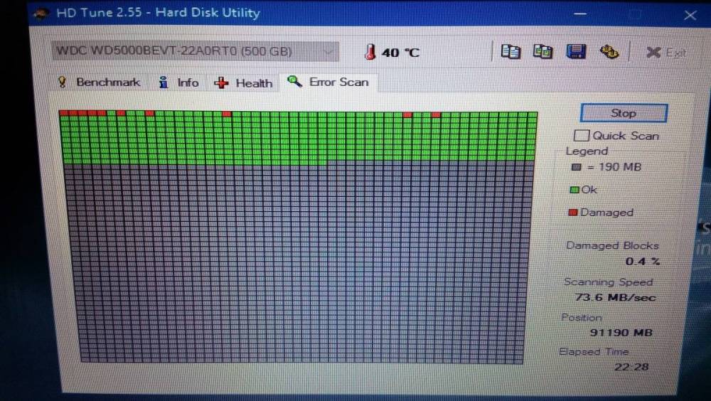

Аха. Благодаря! Момент. Ще пусна последната. Става ли и за диагностика?
Хм. Няма я. Ще пусна HDTune. Мисля че е от менюто Error Scan > Start.
Пуснах я.
Ето какво ми показва HDTune на първо време.
С нея мога ли да оправя лошите сектори или е най-добре с Регенератора???
То се и очакваше - диска е за кофата. Евентуално можеш да пробваш да изолираш един дял с тези лоши сектори, но това, че първия сектор е червен, не е въобще добре и не се знае дали ще може да се използва изобщо този диск. Изчкакай го да мине всичко и ако до края няма други лоши сектори, виж на кой мега/гигабайт се пада последния червен сектор и малко след това заделяш в началото празен дял, на който нищо не инсталираш и не го форматираш, след него си правиш други дялове и тях вече си ги ползваш.

Може ли да те помоля да помагаш стъпка по стъпка?? Не разбирам много. Мола теб и останалите да ми помагате точно какво да правя. Извинявам се. Не съм работил досега с тези програми. Не ми се е налагало. Сега - Коя е най-подходящата програма с която да опитам да ги изолирам / поправям? Най-добрата за целта. Как да ги преместя в новия дял и как да ги изолирам? Ако може съвет стъпка по стъпка.
Пиши като свърши проверката докрай и дали е открило и други сектори. Най-добре ако има такива качи картинка и ще видим после какво ще правим.
