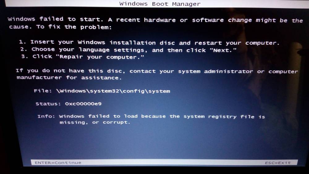

Така. Часа е 5:26.  Свалих си трета версия на Уиндоус на български от линк споделен тук. После си направих буутваща флашка. Проверих я преди това и сложих отметка и на опцията за проверка след запис. После започнах да инсталирам от нея Уиндоус 7 Ултимейт х64 бита.

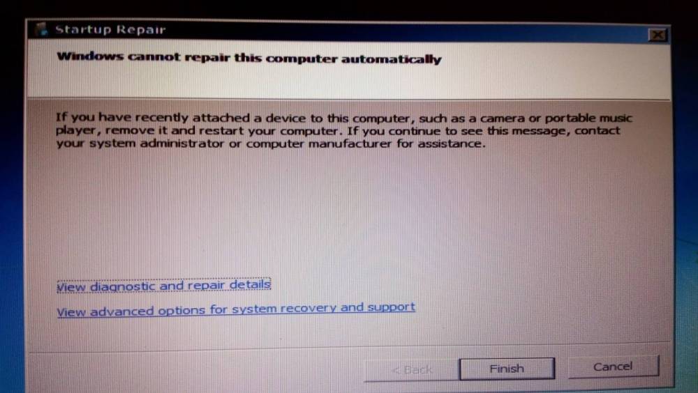

Мъчих се, мъчих се и накрая се получи като резултат ето "това" от снимките по-надолу.

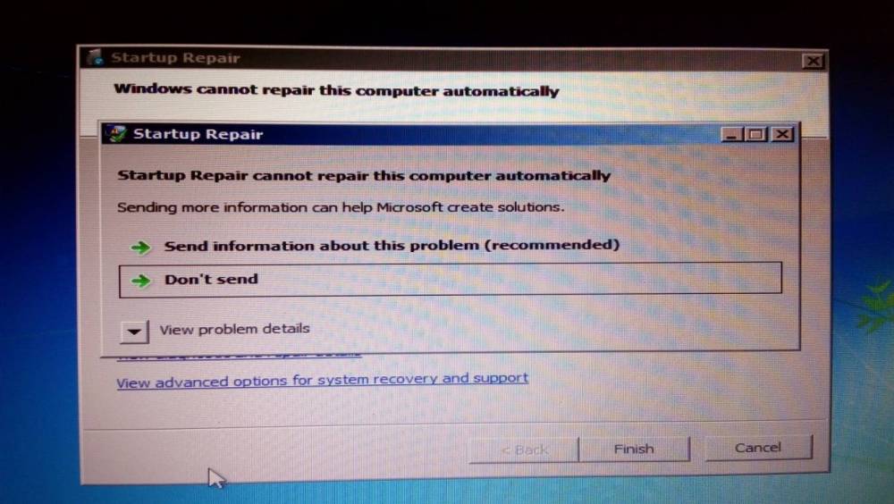

След като инсталацията почти завърши Уиндоуса ми се стартира. Тоест тръгна да се стартира но така и не успя. Заби на зареждането с логото на Уиндоус.
Върнах се. Стартирах опцията за поправка на грешки Startup Repair. Тя ми съобщи, че нищо не е успяла да поправи (снимка). После рестартирах пак и ми се появи съобщение от Буут мениджъра, че Уина не може да се стартира и имало проблем с регистрите ми (снимка).
Сега какво да правя? Да хващам ли чука или е още раничко? Взех да изпитвам странна любов и умиление, като го гледам... Почти ми става фетиш вече...

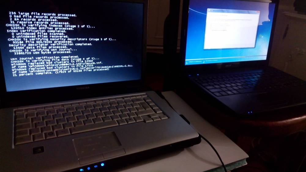

Лаптопа вляво, който ми е даден назаем и той ме ядосва и се бави. Успях да му пусна CheckDisk проверка и се оказа че имало много грешки и лоши клъстъри, които той пренаписа и поправи. Сега върви малко по-добре.
С какво да диагностицирам и евентуално поправя (изолирам) ако има лоши сектори или някакви проблеми на харда ми?
Пише, че имало проблеми с регистрите. Някакви идеи?

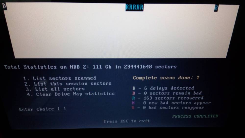

Снощи инсталирах нова версия Уиндоус 7 от флашката. Свалих си го от Замундата, после си направих буутваща флашка. Флашката беше форматирана преди това. И... Пак не стана!

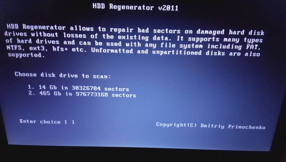

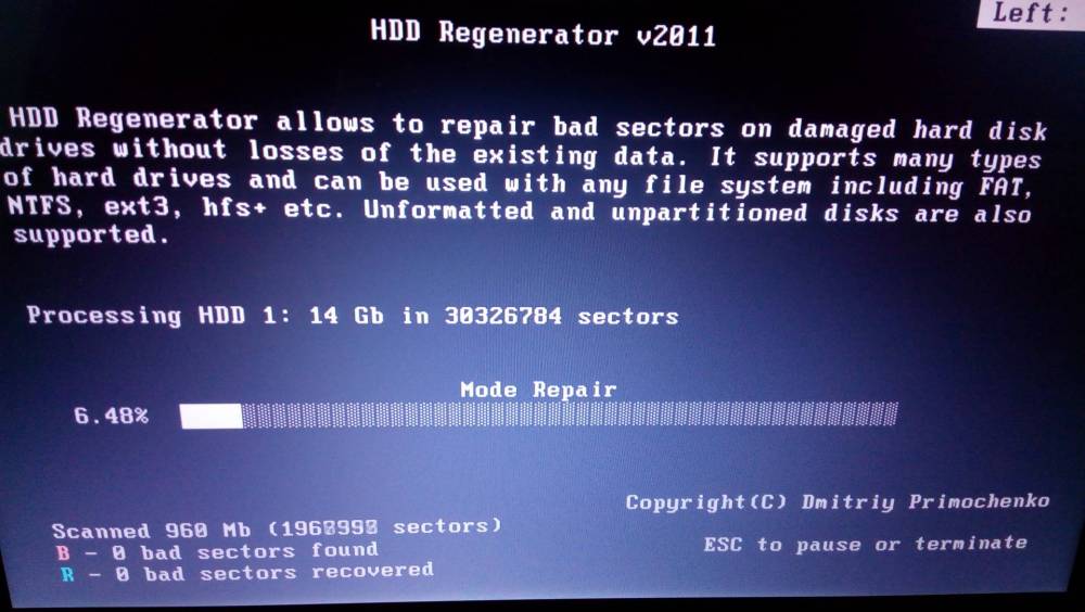

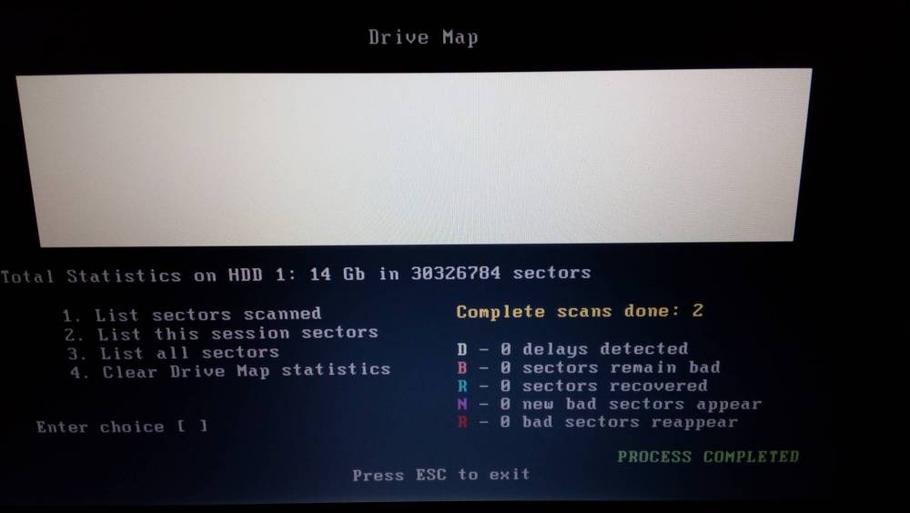

Днес си намерих програмата HDD Regenerator - версия 2011 (пълна версия с активация) и си създадох буутваща флашка с нея. Сканирах първо чуждия компютър (на баща ми) и установих че има 163 лоши сектори на дял D. Системния дял С си беше наред (прилагам снимки). Оправих проблемите на чуждия лаптоп. Тъкмо се научих да работя с програмата. ;) Стартирах проверка с флашката и на моя. На дял С нищо не ми откри. Всичко уж беше наред. Но като стартирах проверка на дял D ми излезе съобщение, че не може да се пусне проверка (програмата). Прилагам снимки. Освен това забелязах, че дял С ми е показан като много малък: 14 GB а той е 55 GB!
Оставащите до 55GB са отишли към дял D (според програмата). Реално не е така. После отидох и изтрих двата първи дяла и в момента тези 55 GB са като Unallocated в таблицата (партишъна) но при Регенератора пак ми се показват като 14 GB (?!).
Проверих. Хммм...
В блатото съм... На помощ!
П.П.: На последната снимка е резултата от сканирането на другия лаптоп, дето съм в момента на него. Регенератора му намери 163 лоши сектора на дял D и ги поправи.
преди 6 минути, Simply Red написа:
Това не са дялове, а дискове:
1. 14GB - това е флашката (16GB) - не е добре да се подлага на регенириране. Дори напротив.
2. 465GB - това е HDD 500GB - него трябва да провериш.
Това ти показва дисковете, не дяловете, като това 14 гигабайтовото ти е USB флашката. И стига с тези букви, тях си ги задава ОС, реално всичко е дискове и дялове. Този диск май е пътник, щом не може и ОС да се инсталира там.

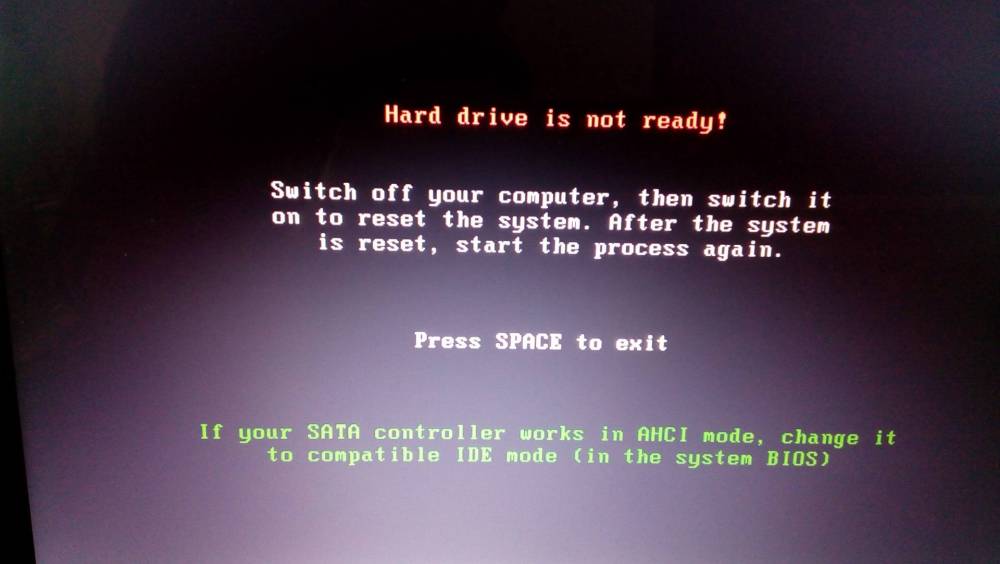

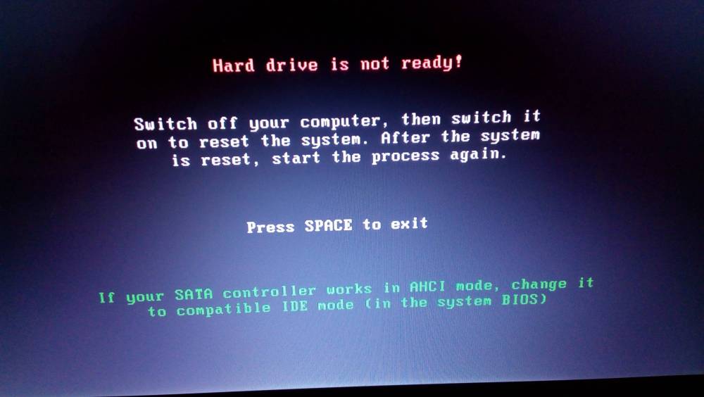

Как да сканирам диска? Не ми дава да го сканирам. Показва ми ето това съобщение:
Hard drive is not ready!
Switch off your copmuter then switch it on to reset the system. After the system is reset start the process again.
If your SATA controller works in AHCI mode change it to compatible IDE mode (in the system BIOS).
Смени ли настройката в BIOS, както ти е написано?

И при мене е така. Опс! Не съм! А как да променя настройката?
