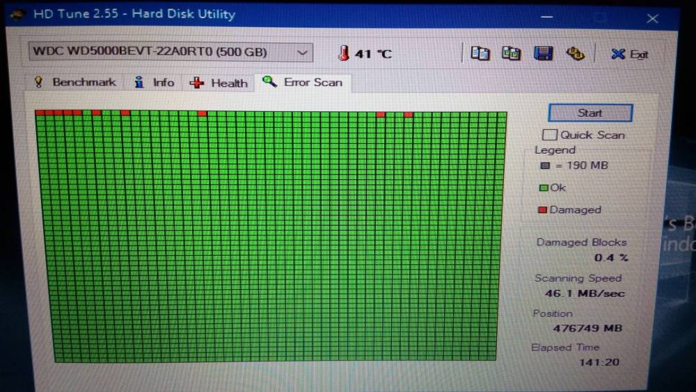

Така. Програмата HDTune след 141 минути най-накрая сканира целия ми хард диск от 500 GB. Ето и резултатите над които ще мъдруваме с вас.

Цъкни върху последното червено квадратче и дай какво ти излиза - на кой мега/гигабайт се намира?
Всъщност с този софтуер не става. Аз преброих в началото до това квадратче 40, което ще рече х190 мегабайта на квадратче правят 7600 мегабайта. За по-сигурно задели в началото на диска дял с размер 8 или ако искаш 10 гигабайта, който няма да ползваш. След него си прави други дялове и пробвай там да инсталираш windows. Ако трябва му направи и един fat 32 дял в началото - примерно 500 мегабайта, след заделеното място/дял, където той да си записва boot дяла, стига да става така.
Повреден ли е сектор 0, бот диск повече от него не става! Може да изолира началните ама ще го ползва за архив само...

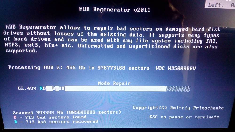

Благодаря. Регенератора ми откри 713 лоши сектора, разположени в началото на диска, както ги показа и програмата HDTune. Прилагам снимка.

Резултатът от работата на регенератора показва, че няма критично лоши сектори. Има бавни. Това може да повлияе на бързодействието на системата, но не би трябвало да повлияе на работоспособността.
Добре би било да се види списъка от т.2 на втората снимка.

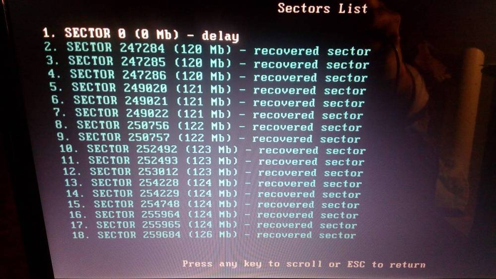

Ето и списък с местоположенията на лошите сектори.
Исках да видя състоянието на сектор  0.
Може с помощта на AOMEI Partition Assistent да се забърше незаетото от дял D пространство преди него.
Може с помощта на drevitalize да се обработи незаетото пространство, като се зададе 20ms макс. време на забавяне.
