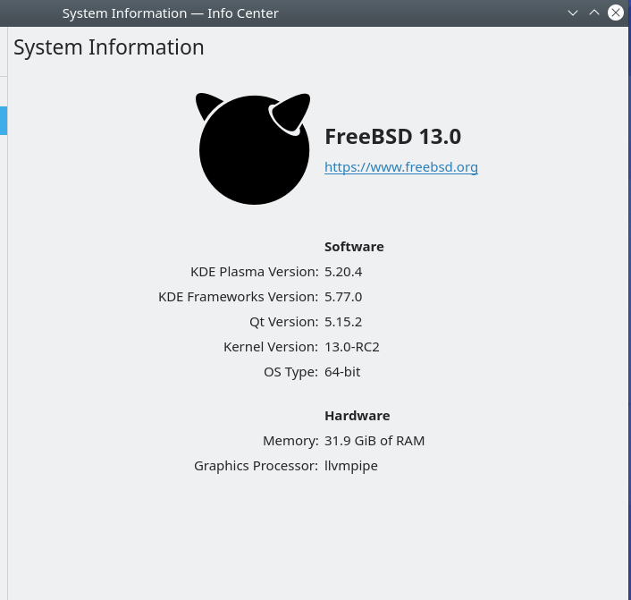

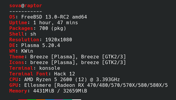

Реших и аз да пробвам FreeBSD 13.0 по начина, който е показан от Тамбо и Дани. Инсталирах го на реална машина със ССД 120ГБ и файлова система ZFS. Току-що приключих с инсталацията. Още нищо не съм настройвал.
Какво и как инсталирах?
Минимална Плазма, както е показано в страницата на КДЕ. https://community.kde.org/FreeBSD/Setup
pkg install plasma5-plasma sddm plasma5-sddm-kcm konsole kde-baseapps
И понеже съм с Radeon RX 470 инсталирах xf86-video-ati. А в /etc/rc.conf поставих kld_list="radeonkms"
Първите ми впечатления са, че графиката работи малко по-насечено в сравнение с Федората. Използвам същата машина. Пуснах тубата с клип FHD и забелязах, че клипът насича. Не върви гладко. Възможно е да не съм сложил правилните драйвери за видеокартата. Като ресурс използва повече от Федора. Но да направя уточнение. Не съм правил никакви допълнителни настройки.
Минималната инсталация идва само с Gwenview, Okular, Konqueror, Discover (но не работи). И без: Multimedia, Аrk, Spectacle, Firefox, Libreoffice.
Сега докато пиша има едно леко накъсване или забавяне на думата, но рядко. За сега ще поразцъкам и ако си намеря една стара щайга (настолен, само с Intel) в гаража ще поставя ССД-то на него и ще го пробвам с drm-kmod kld_list="i915kms"
Ако накой има нещо да допълни или поправи, защото може да съм пропуснал нещо, нека да пише.

преди 18 часа, Гошко21 написа:
Сега докато пиша има едно леко накъсване или забавяне.
Гледам, че много ресурс се използва.
Графичният десктоп не е най-силната страна на FreeBSD, Linux десктоп го превъзхожда в доста отношения и разликата ще се засилва заради интеграцията му с проказата systemd, която ще прави десктоп средите все по-трудни и невъзможни за пълнофункционално портване от девелоперите във FreeBSD. Десктоп средите се превръщат в Linux-systemd притежание, за съжаление на FreeBSD, както и на всички systemd-free Linux дистрибуции.
Ако целта ти е да ползваш FreeBSD единствено за десктоп - отсега забрави за Gnome3/4 и сателита му Xfce16+, запустения Cinnamon също, не се надявай много-много и на KDE Plasma за в бъдеще.
Към момента от по-известните - Mate, LXQt, Awesome, i3 - продължават да бъдат напълно незасегнати от systemd.
Ако не съм те вече отказал с горното, знаеш какво да очакваш и успех!

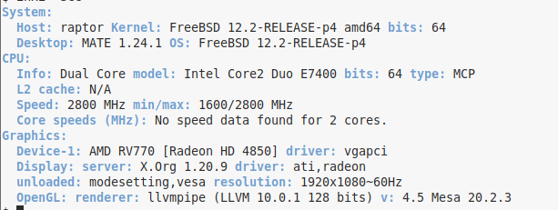

Много благодаря за насоките. За сега оставам с FreeBSD. И току-що инсталирах Mate! Върви екстра. А го инсталирах на стара машина. След малко ще поставя снимки, че възникнаха задачи. ;)
Ето малко инфо. Пак ще ви информирам докъде съм я докарал. :lol6:
ПП: Трябва да намеря информация, дали има сенсори, с които да виждам температурата на процесора.
преди 1 час, Гошко21 написа:
Добре, че погледнах. Докарал си я ... до кривата круша. :lol6:
