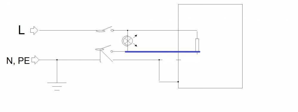

А от твоята снимка на схемата, от точка N, PE един директен проводник който се връзва на корпуса на бойлера, и работната нула, спокойно си минава през ключа и глимката ще ти свети!

И кое е толкова смешното, че не разбрах? Може ли да обясниш? Ти явно си с амбиции да промениш законите на физика, електротехника, всичко си виждаш и обясняваш по някакъв свой си начин, и после се чудиш защо всички те пращат да учиш!  Меко казано!
преди 6 часа, barbuncela написа:
И пак отиваме на правилата по Т.Б. Абсолютно е забранено, водопроводната инсталация да се използува за заземяване.
Ето това ми е толкова смешно, как една крушка може да свети при отворен ключ. Ако го нямаше старият железен водопровод, жената вече можеше да е на ония свят.

преди 12 часа, barbuncela написа:

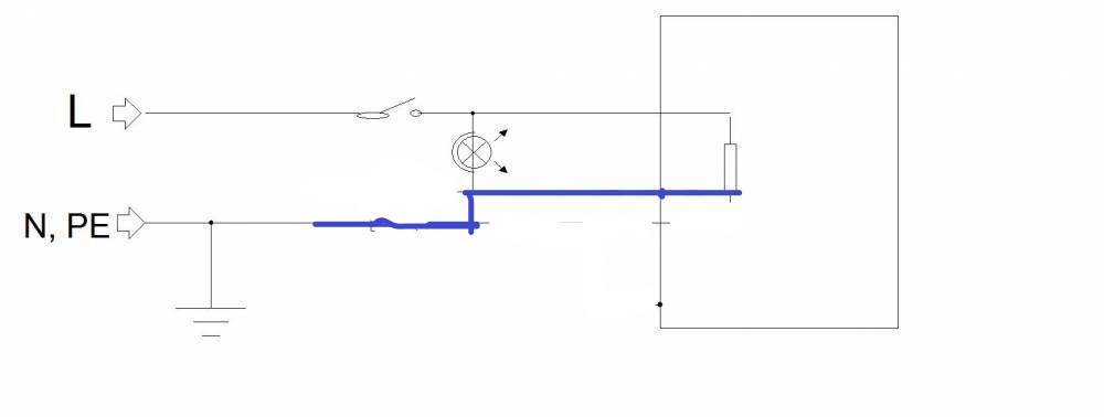

Аз отговорих. Ти като модератор-жена няма да си признаеш грешката, нали? Покажи с червена линия върху схемата, как ще мине токът през отворен ключ за да светне лампата.

преди 48 минути, peppone1 написа:
А лампата трябва ли да свети при отворен ключ?:rolleyes:
преди 1 час, peppone1 написа:
Някъде да прочете да съм писала това? Отговорих ти на твоето твърдение, че само фаза трябва да минава през ключа, и обща нула за да свети глимката!
тъй като нулевият проводник никога не трябва да се прекъсва, то ключа за бойлера трябва да се свърже само на фазовият проводник
Ако работна нула мине през ключа дали няма да стане?
По тази схема дали няма глимката да свети и бойлера да нагрява? И дали само фазата минава през ключа? И инсталацията си е пак с два проводника?
И дали корпуса на бойлера не е занулен, без да се прекъсва защитната нула?
Защо си променила схемата ми, тя беше за двупроводна инсталация? И защо си подменила кабела до бойлера с 3-жилен, много често това е невъзможно? И така не отговори на въпроса ми, защо глимката щяла да свети постоянно, дори при отворен ключ. И ако обичаш като съблюдаващ реда, изтрий тази схема, защото аз не искам тази тема да бъде огледална страница на всички схеми в интернет, нито да бъде модификация на мойта. Така потребителите съвсем ще се объркат като гледат две различни схеми и ще се чудят "Х-м, сега  да къртя ли плочките в банята и да сменя кабела до бойлера или пък да свържа ключа както на първата схема или да се изръся 1000лв. за ремонт и да разбия цяла баня само заради един кабел? Какво да сторя?"

Потребителите се объркват и още как. Полу-трипроводна инсталация е също толкова опасна колкото цяла двупроводна. И при двата случая имаш свързване на заземителния проводник в обща точка, което с нищо не премахва опасността в тази точка връзката да се влоши и прекъсне след време. Единственото предимство на долната схема е възможността за свързване на дефектнотокова защита и нищо друго, просто имаш един прахосан 3-ти проводник, по който не тече никакъв ток. Тези професионалисти не могат да си вършат майсторлъците, ако чорбаджията не им разреши.
И къде в схемата съм объркал входа и изхода на ключа?
Всички бойлерни табла са с двуполюсен ключ и производителя изобщо не го е грижа че 90% от инсталацията ни е двупроводна и еднополюсен ключ за целта просто няма. Нека ни пробутват двуполюсните, но нека и напишат инструкция как се свързва при двупроводна мрежа.  Масово "професионалистите" ги свързват по стандартния начин прекарвайки заземяването през през ключа. Дори съм виждал професионалисти, които изобщо не зануляват бойлера. И ако вие говорите за други новопостроени къщурки, тогава разбирам, но не и да казвате че бедните граждани пасат трева. И това че вие ще подмените само половината от инсталацията и то с безброй материални щети, с нищо няма да я направите по-безопасна от старата. Инженерите преди 60г. не са дошли от джунглата и много добро ел. снабдяване са ни оставили, а това че ние не знаем как да си го ползваме сме си виновни само ние. И тези неща за които пиша не се сещат едно 80% от техниците, очевидно и вие.
Я господин специалист ме цитирай точно къде съм писала, че глимката шяла да свети дори при отворен ключ?
И изобщо за какво ми е двуполюсен ключ за да управлява само глимката? Така преработено, таблото за бойлер дали няма да стане? Без да прекъсваш нулевия проводник?imageproxy.jpg.b9bd3cac943d3e60dc5cbd11d3f724a1.jpg.896f2a93539a4ef5a713fe6444bf6398.jpg
преди 17 минути, barbuncela написа:
на 31.05.2019 г. в 15:42, barbuncela написа:
Цитирам те за четвърти път и така и не получавам отговор, а само преработка на схемата ми. Една нормална електрическа схема, особено при ел. обзавеждането трябва да показва и монтажната част на връзките и разклонителните кутии. При твойта схема, която дублира моята и ако успеем да намерим еднополюсен ключ, което ме съмнява, излиза че трябва да свържем нулевите кабели с лустър клема и от нея да изкараме трети кабел само за глимката или да използваме заземителната клема на конзолата. При всички случаи става сноп от 3 жила в занулителният проводник, които след време могат да се разхлабят. Къде по-удобно е да използваме свободната клема на двуполюсният ключ?

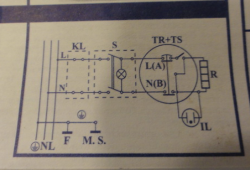

Това е схемата за свързване на бойлер, не можеш и нетрябва да се променя!
