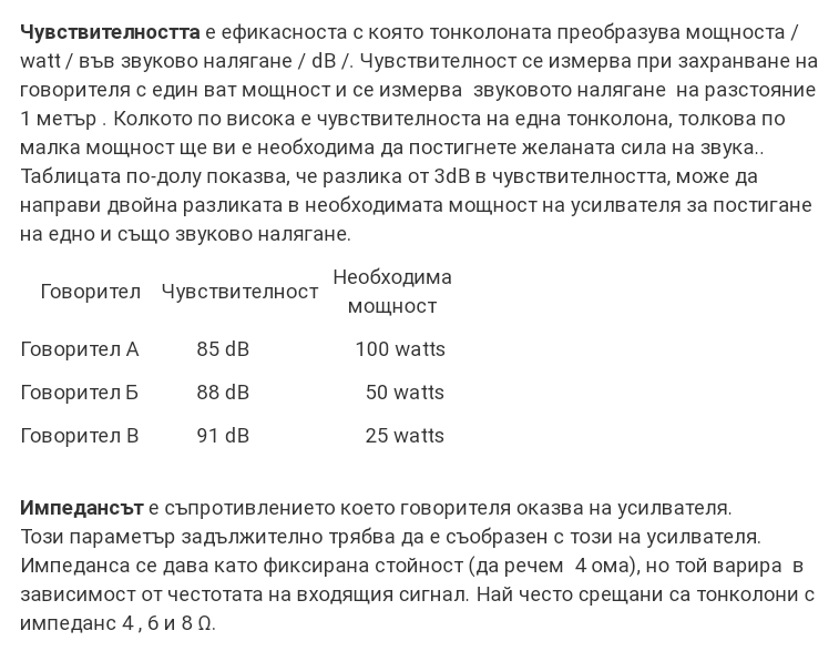

В аудиото се говори за звукова мощност, тоест при 2 ома ще звучи с до два пъти по - силно от 4 омовия, но и с два пъти по- големи изкривявания. Напрежението което е на изхода на НЧУ не е с постоянна стойност.

В аудиото се говори за звукова мощност и разликата 2-4 ома при една и съща чувствителност на говорителите ще е до 100%.
В аудиото се говорят още много неща. Всяко увеличение на ел. мощност, увеличава и звуковата такава. Аз говоря и за двете мощности. Сравнението трбява да се прави на два еднакви високоговрителя с еднаква чувствителност. По-чувствителният има по-ниска допустима мощност и обратно, имаш маса на трептящата система, големина на магнита и т.н. Как мислиш че се правят високоговорители, има куп други изисквания , не се мери само с омметър. Сравнението трябва да се прави с два еднакви високоговорителя, а не с различни. Ще чакам да го направиш и ти и после споделиш резултатът. Моят тест бе на високоговорители 10W и 20W.
