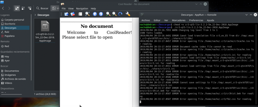

Направи ли го изпълним файл след  даунлоуд?
chmod +x cr3-qt5-lin-3.2.2-5m_22-Dec-2018.AppImage
и после
./cr3-qt5-lin-3.2.2-5m_22-Dec-2018.AppImage
преди 25 минути, Тамболианеца написа:
и после
Да си призная не, не го направих! Първосигнално от Минта двоен клик и... тц . В момента се боря с принтера,още допълнителни настройки и ми е малко   :computer8:
Нова система е за мен.
Captura de pantalla 2019-09-04 20:34:37.png
Баси при толкова error и да стартира ?
