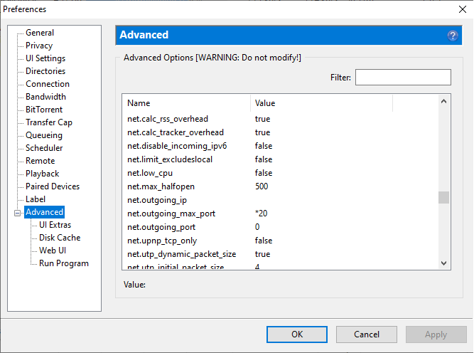

Имам проблем с интернета, когато пусна utorrent-spacer.pnga. Досега не съм имал такива проблеми преди, но от извенстно време след като смених рутера (2 различни на TP LINK) съм пробвал. Пусна ли utorrenta и рутера забива. След рестарт се оправя и ако пробвма да пусна utorrent-а пак се получава същото. С Windows 10 съм и ето някой от настройките на utorrent-a.
Преди на същия рутер с utorrent съм пробвал да тегля над 20 торента наведнъж и не ми е правило проблем. Възможно ли да е от windows 10 ? uTorrent 3.5.5 Build 45311

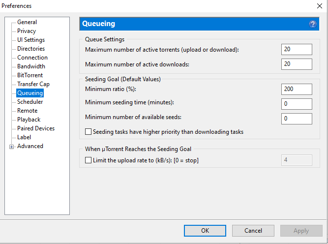

Това са настройките, при мен съм задал такива стойности. В "Queueing" съм задал максимално 15 активни торента да има за upload, а за download 1, ако се наложи да пусна повече, давам "force start". Прекъсването е от wifi адаптера. И аз съм с едни евтин tp-link и при мен го прави понякога. Рутера ми също е TP-Link TL-WR841ND v11, но съм му инсталирал DD-WRT и се държи много по-добре, отколкото с огриналния firmware. Ето това е настройката - примерна снимка:

Не разбрах и с какъв рутер си в момента, но вероятно е някой по-евтин за 30-40 лв. С 100-200 глобални конекции не трябва да има проблем. Аз държа 2000, преди и повече като глобален брой, никога не съм имал проблеми с рутер, ама знае ли човек. Half-open конекциите са ти 500, не са ли малко множко... Аз мисля, че в qBittorrent (и аз това ползвам като най-ефективен сред множество пробвани, а уторент вече никога!) съм ги дал 200.
