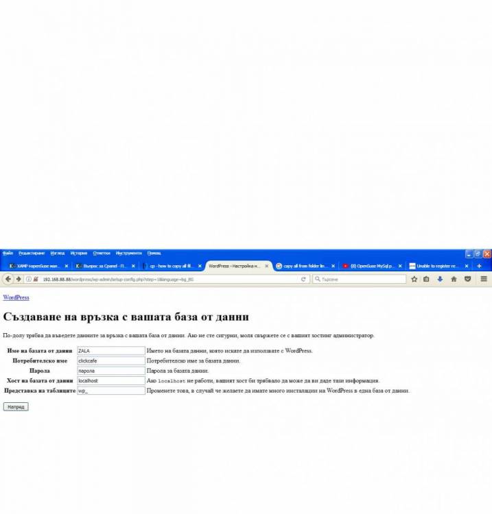

знам че, пак ще отнеса критика по въпроса, но искам да попитам относно wordpress. Сега пробвах, да го кача. От началото ме подканва да конфигурирам базата данни. от Suse-то директно конфигурирах wp-config.php но ми дава грешка при опит за свързване.
Грешка при свързване с базата данни
Честита Коледа на всички.
Базата данни пусната ли е?
Пусната е. Но май разбрах на къде бият нещата. Когато напиша mysql -u root -p ми иска парола но не става.
Дава ми грешка ERROR 1045 (28000).
Как да си сменя паролата?
