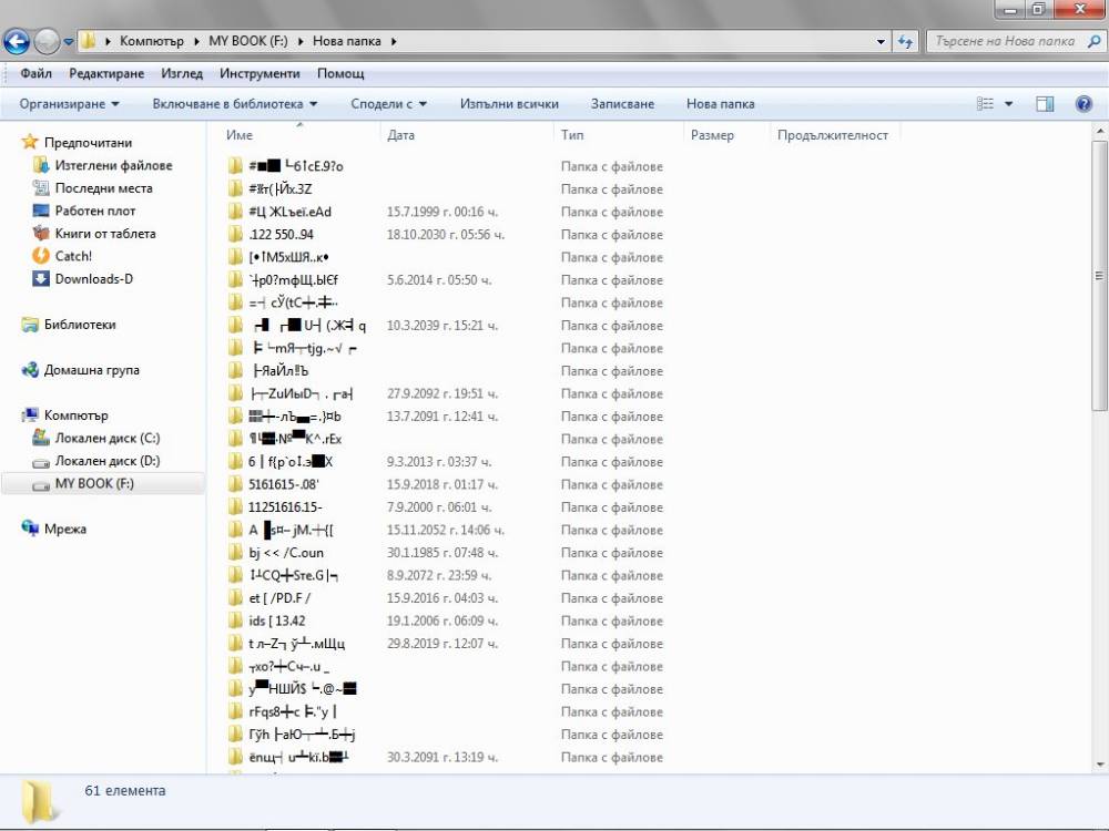

Проблема е следния: Външен хард WD с FAT32 система ,който ползвам отдавна без оплаквания.Днес откривам в него една папка с име "нова папка" ,която обаче е 104 GB размер. А вътре в нея около 36 паки именувани с маймуница и още толкова файлове също именувани с маймуница.При опит да ги изтрия не става.Пробвах с "Unlocker" също и с "Iobit Unlocker" няма резултат. С "Revo Uninstaller"също (програмата блокира). Всички други папки и файлове в диска са си наред и работят.Да са някакви системни файлове ,които да не трябва да се трият ли не знам ,обаче такъв голям размер!? Ако някой има на идея за какво става дума предварително му благодаря да сподели.

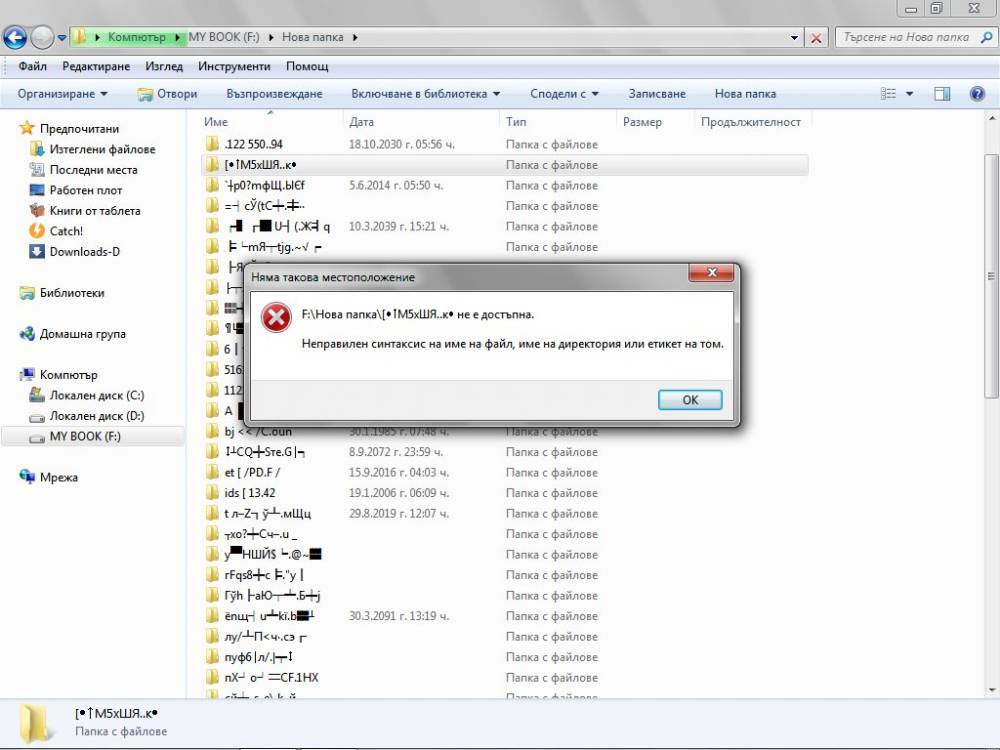

sshot-2.jpg.92a23a521a581e716117ef2f6c6014fe.jpgПрегледал съм го целия диск и всичко си е наред.При опит да отворя някоя от подпапките на въпросната папка ми изписва: ""F:\Нова папка\ .......(маймуницата) не е достъпна.Неправилен синтаксис на име на директория или етикет на том"." Когато сложа мишката върху ,която и да е от 36 те папки показва - папката е празна.Ноне се отварят.Големите гигабайти са в останалите единични файлове освен тази празни паки.А когато сложа мишката върху някой от тях показва от сорта: б файл ,ха файл ,ILT файл и разни такива неизвестни!
Не съм го свързвал към нищо друго никога. Сетих се ,че наскоро имах проблем с него  който се изразяваше в това ,че тогава абсолютно всичко в него изглеждаше така и не можеше нищо да се чете.Но след като го рестартирах Слава Богу всичко се оправи.Това беше за първи и единствен път през всичките около10 години на ползване. Но тогава не съм обърнал внимание дали я имаше тази огромна нова неизвестна папка (от извънземните както както казва един колега по горе:)). 104гига !
