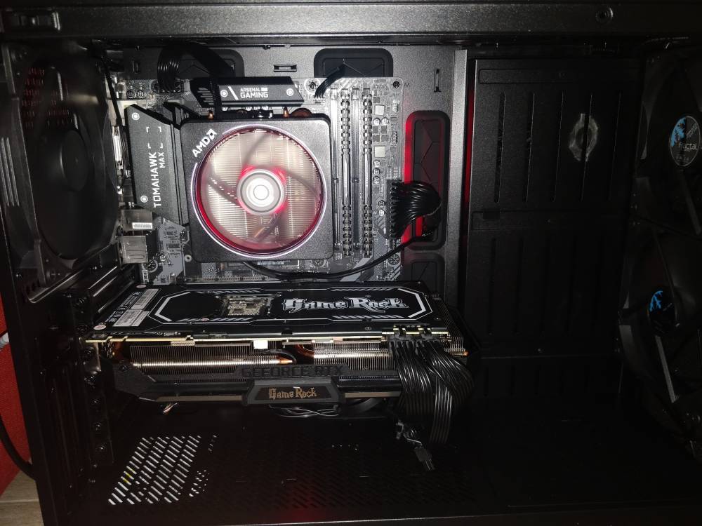

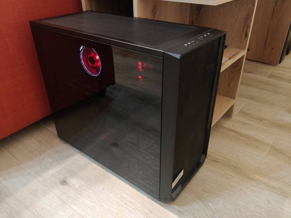

Здравейте,
Бях написал, че ще постна снимки, като е готово всичко. Сглобих го преди около 2 седмици.
Страшно доволен съм! Конфигурацията е тази, която бях постнал последно с разликата, че взех 3700х и 1TB от SSD-то. Все още не съм имал много време да пробвам някакви игри, но пробвах Witcher 3 Ultra settings на 4к и върви със средно 60fps, но поняокга пада до 50. Не съм правил никакъв OC. Просто пробвах 4к за кеф :))).
Благодаря на всички, които помогнаха с идеи и съвети!
