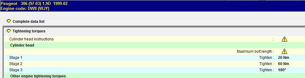

Виж долната картинка и ако може обясни как се преобразуват Nm(Нютонметри) в ъгъл(градуси)?

Я не дрънкай глупости! Всяко болтче в един автомобил се затяга с точно определено усилие. Както е показал и колегата с шота от аутодата. Не само болтовете на главата, а и всички болтове по двигател, скорости, окачване и т.н. Динамометричния ключ не е пожелателен, а задължителен при такива ремонти.

1. Вижда се че последната стъпка е затягане на 180 градуса
2. Май не си чувал за TTY болтове
Вземи потърси в гугъл "torque to yield bolts" и не се излагай
преди 43 минути, Ivelin _ написа:
А предишните две стъпки на око или по слух? Като каже "цък" и връщаш с четвърт. :)
Мерси за предложението да чета в гугъл, но аз предпочитам да чета какво казва производителя.
